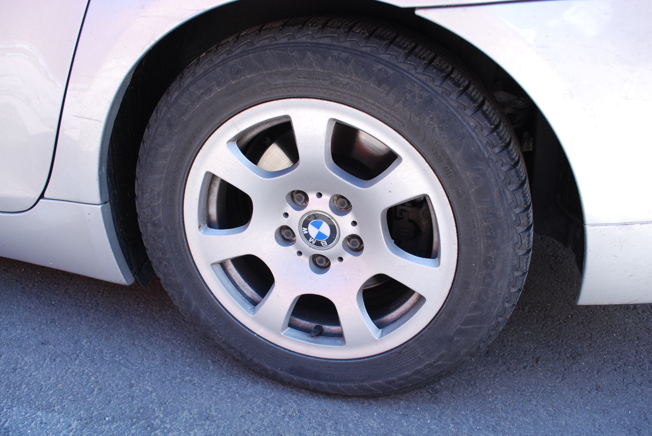

vand jante bmw 16"
vand jante bmw 16" originale ( cu cauciucuri iarna ) constanta , 0732 917 549 pret 350 euro. din pacate momentan nu pot upload mai multe imagini , primesc erori de la forum . o sa incerc sa le uploadez mai tarziu.
