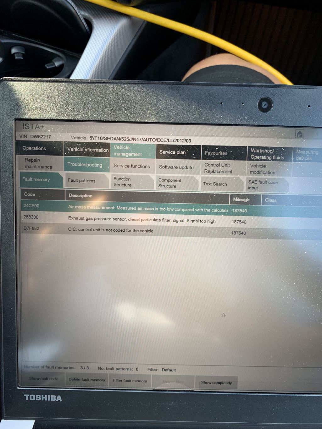

  10. Gata, am rezolvat cu masina. Explic aici ce s-a intamplat: toata noaptea am mers tare, cu varfuri de 200. La intrarea pe autostrada spre sofia (90km pana la sofia) a cedat turbina mica. Am auzit un vuiet care crestea in intensitate pe masura ce acceleram (am scris mai sus), dar care la un moment dat a disparut. Acel moment in care sunetul a disparut, a insemnat probabil blocarea turbinei (am gasit axul rupt). Aici a inceput problema: Am continuat sa ââŹĹtragââŹÂ de masina, in ideea ca ajung in sofia sperand ca am doar un furtun spart. Uleiul a ajuns in dpf si l-a colmatat ââŹĹbeyound any repairââŹÂ. Masina a mers pana motorul se sufoca cu gazeele care nu mai aveau penunde iesi. Am avut ulei in intercooler, insa nu am pierdut suficient ulei cat sa scad sub nivel (am masurat cu joja) ceea ce m-a indus in eroare. Am scapat ieftin, cu urmatoarele: 🤣🤣 - reconditionare turbina mica - ax rupt - inlocuire dpf (dpf-ul vechi a fost irecuperabil) Pentru ca tot m-am apucat de ea, am schimbat toate oringurile, saibele, garniturile peste tot unde s-a umblat, capac tacheti, furtun filtru epurator, curatat admisia, insa nu am gasit garnitura cu clapetele absolut nicaieri, si a trebuit montata cea veche. Lectie de luat acasa: - daca aveti 525d (2.0 bi-turbo), in afara de distributie, reconditionati turbina mica PREVENTIV. Turbina mare cedeaza rar chiar si in cazuri extreme (si eu am insistat) - chiar daca vi se pare scump, inlocuiti capacul de tacheti. El contine filtrul epurator, care la acest motor e embosat in capacul de tacheti. E foarte important - cand crapa turbina mica, opriti masina, si chemati platforma. - verificati galeria de admisie la fiecare 50k. Spre 180k, clapetele de plastic capata joc si se pot rupe. Ar fi pacat sa fie aspirate, cand acea garnitura costa 200ron. - mergeti mereu la un service in care aveti incredere, si efectuati operatiunile din manualul de exploatare al masinii, inainte sa apara problemele Cred ca cea mai mare provocare a noastra, a celor care detin masini sh iesite din garantie, este lipsa unei mentenante corecte. O masina sh vine cu un pret mai mic, insa costurile de intretinere sunt la nivelul ââŹĹclaseiââŹÂ pe care o cumparam. In concluzie, desi masina in cauza a fost o masina excelenta pana acum, care a generat 0 probleme in 50k km de cand e la mine, o problema pe care am ignorat-o si pe care o puteam rezolva preventiv cu niste costuri decente, aproape ca mi-am stricat vacanta, si am platit in final un ââŹĹimpozit pe prostieââŹÂ de care puteam achizitiona o vacanta. Sa nu faceti ca mine. ðŸËĹ Sper sa fie cuiva de folos.

    F40

  17. Ar face sens. Daca crapa turbina mica, e normal sa nu mai porneasca masina? Nu stiam care e procedura pentru trecere in neutru, si am fost nevoit sa o mai pornesc de vreo 4-5 ori pentru a o urca si da jos de pe platforma. Merci!

  19. Salutare, Subiectul: F10 525d, 2012, 2.0 bi-turbo. No known issues. Am fost cu masina la Filaret pentru verificare valva EGR pe 6 august. Masina a stat la ei in service o zi. Am primit hartie ca s-a verificat, si masina e ok.La scurt timp am facut revizia completa, si schimb placute spate.Azi dimineata, pe la 5:30, in Bulgaria, cand tocmai ce intrasem pe autostrada care ajunge in Sofia, am auzit un suierat de sub capota. Parcusesem vreo 800 km de la vizita la Filaret. Nicio eroare in idrive. Am tras pe dreapta, sa verific de unde vine. Suieratul se auzea din partea dreapta, a masinii (zona turbo), insa fiind noapte, intuneric, nu am prea avut ce sa verific. Suieratul crestea in intensitate cand acceleram. Masina a mers in continuare, am oprit in prima benzinarie, am pus diagnoza si am primit eroarea din fisierul atasat.Am sters erorile, si m-am gandit ca as putea merge in Sofia... dupa un timp suieratul a disparut, si am primit eroare drivetrain, masina nu se mai accelera, si nu mai depasea 80km/h. Am mai mers cativa km (mare gresala), pana la un deal masina si-a dat obstescul sfarsit. Nu mai pornea deloc. Dupa un timp, am reusit sa o mai pornesc, cat sa o pun in N sa o urc pe o platforma, si sa o dau jos. Masina porneste, merge un pic si se opreste.Am vb cu seful de service de la Filaret, care m-a pus sa verific nivelul uleiului (am ulei), si sa ma uit dupa diverse semne, chestii arse, etc, si sa mai verific un senzor in care intra un furtun in DPF. I-am trimis poza cu erorile din ista Am verificat in masura in care am avut acces tot ce puteam vedea, masina nu prezinta scurgeri, am vazut un pic de ulei in zona turbinei, dar nu ulei prelins pe scut sau prin alta parti.Cu masina asta NU am avut absolut niciodata nici cea mai mica problema, distributie sch la 165k, am aproape 190k acum. Acum, cateva dileme: 1. poate avea legatura actiunea din service cu problema mea? Stie cineva ce desfac baietii astia, care e procedura, ce verifica?2. sa duc masina la Filaret, sau la alt service pentru o opinie obiectiva?3. este posibil sa fie turbina mica, fara sa vad fum sau sa pierd ulei? La momentul postului, sunt la distanta de 60km de sofia intr-o benzinarie, astept platforma cu masina sotiei, mult bagajele in ea si continui drumul, urmand ca masina sa se intoarca in Bucuresti.Merci in avans daca aveti idei/sugestii. eroare.pdf
