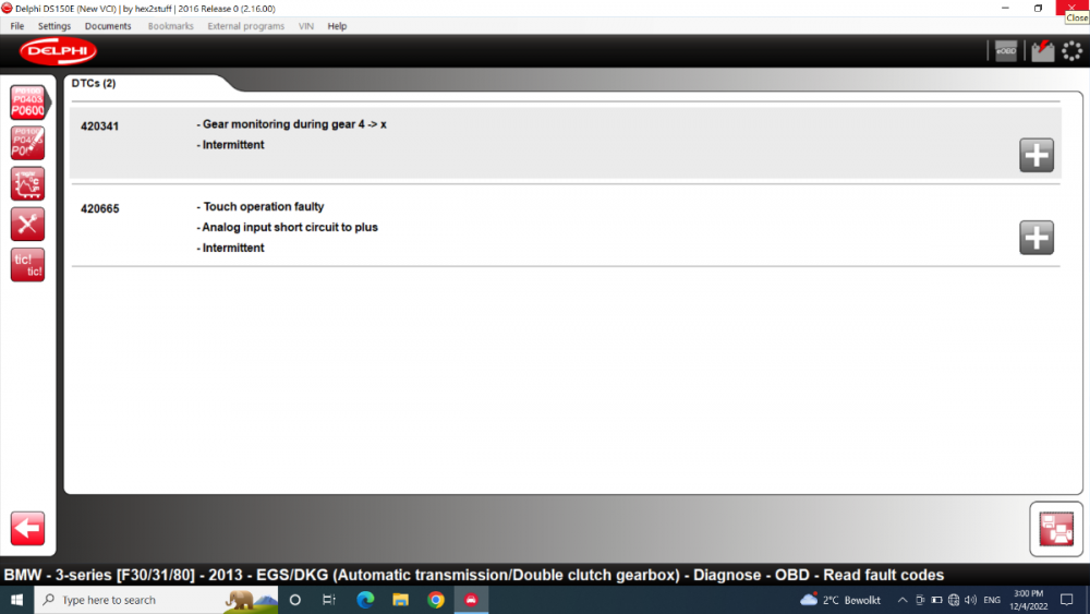

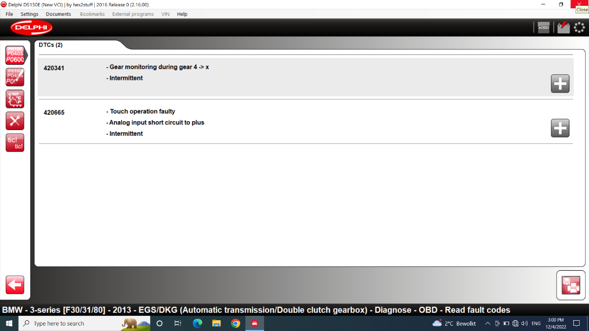

Erori cutie automata F30
razvantim replied to razvantim's topic in Probleme tehnice si rezolvari Seria 3
Deci e vorba de un F30 2013 cu 229 mii km in bord si cerea 9 mii , un pret mic pentru o astfel de masina ca nu prea gasesti sub 11-12 mii, avea unele defecte de caroserie, bara fata crapata, bara spate plus altele si nu era prea ingrijita, astea se puteau repara dar motivul pentru care am lasato balta a fost erorile de pe cutie si ca vanzatorul nu inpira deloc incredere fiind "comerciant privat de masini". -
Multumesc de raspuns! Nu avem diagnoza ISTA la indemana, precizez ca suntem in Belgia. Eram curios daca e ceva grav , nu stiu eu prea multe despre aceste cutii automate dar parea grav iar vanzatorul bisnitar, nu stiam ca si aici sunt din astia:)). -
Salutare! Am mers cu un prieten sa vada un F30 automat in ideea de al cumpara si avand un tester delphi pe acasa am zis sa vedem daca are erori si apar erorile astea pe cutie. Mie mi se par destul de grave si clar nu a mai vrut masina dar sunt curios ce ar putea fi mai exact. Mentionez ca vanzatorul care nu era proprietar ci comerciant de masini nu a vrut sa-l lase sa conduca masina si a conduso el pentru test drive iar la scurt dupa pornire pac o eroare pe ecranul navigatiei ceva de transmision fault/ grup fault nu mai stiu exact.

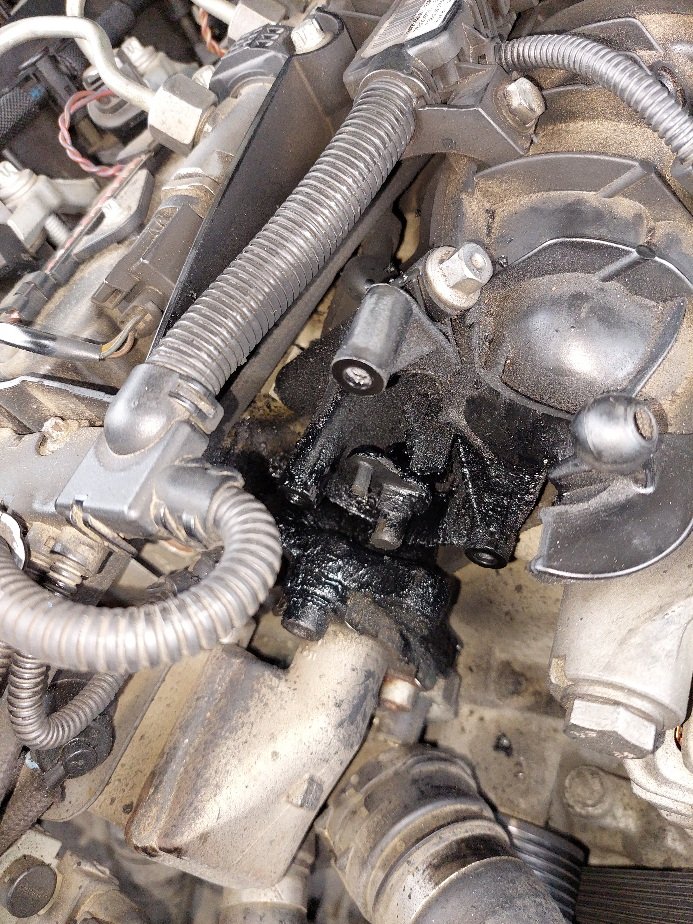

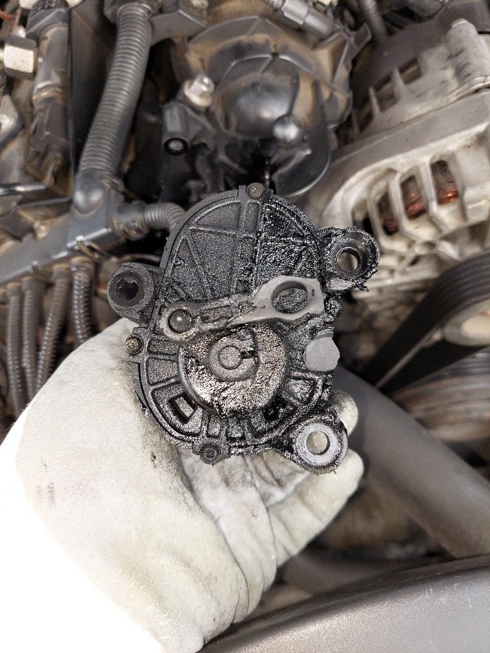

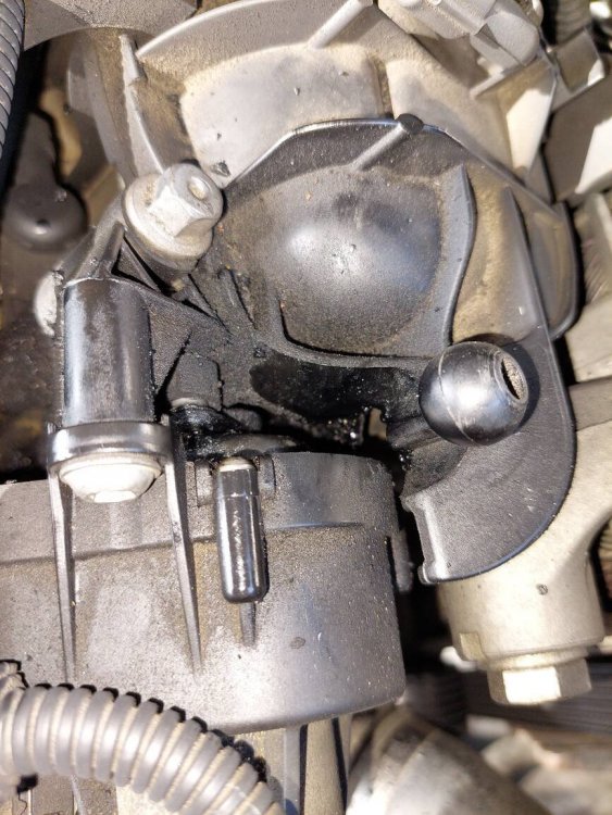

galerie admisie fisurată e91 n47 177 cp

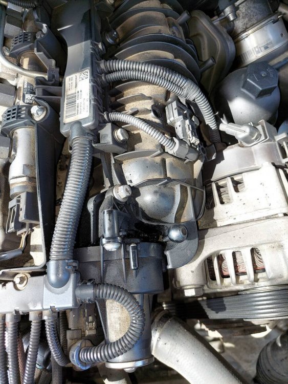

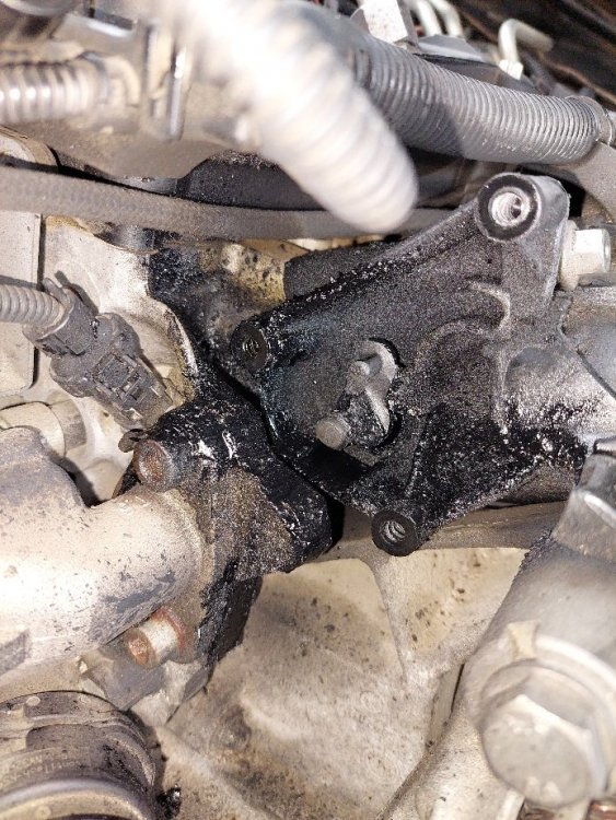

Am desfacut motorasul ca sa vad mai bine cum sta treaba si se pare ca galeria nu este sparta, pierderea se face intradevar pe langa axul clapetelor care are joc fata spate cam 1 cm, deci ce e de facut? -
Am inteles Andrei, multumesc, cred ca va dura in jur de o saptamana pana o rezolv si trebuie sa ma deplasez la munca nu am alta optiune. -
E de la bosch galeria, probabil e cea originala, oricum nu am alta varianta decat sa o inlocuiesc. Daca mai folosesc masina cateva zile asa pana gasesc o alta galerie pot aparea alte probleme? -
Pai se vede ca e crapat/topit acolo si sunt bucatele de plastic cazute pe langa pe acolo, masina functioneaza normal, nu se aud sunete sau altele, nu are lipsa de putere -

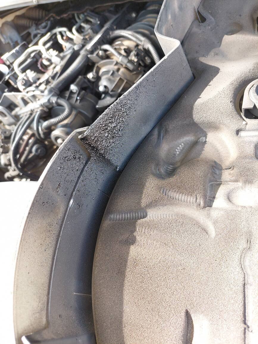

Salutare! Cand am ridicat capota am vazut pe capacul de la motor in partea din fata un fel de ulei ars, cand ridic capacul observ ca galeria de admisie este fisurata in partea din fata si pe acolo a aruncat reziduri afara pe capac si pe langa. Din ce cauza sa intamplat asta? Presupun ca trebuie sa schimb toata galeria ca nu cred ca se poate repara asa este?

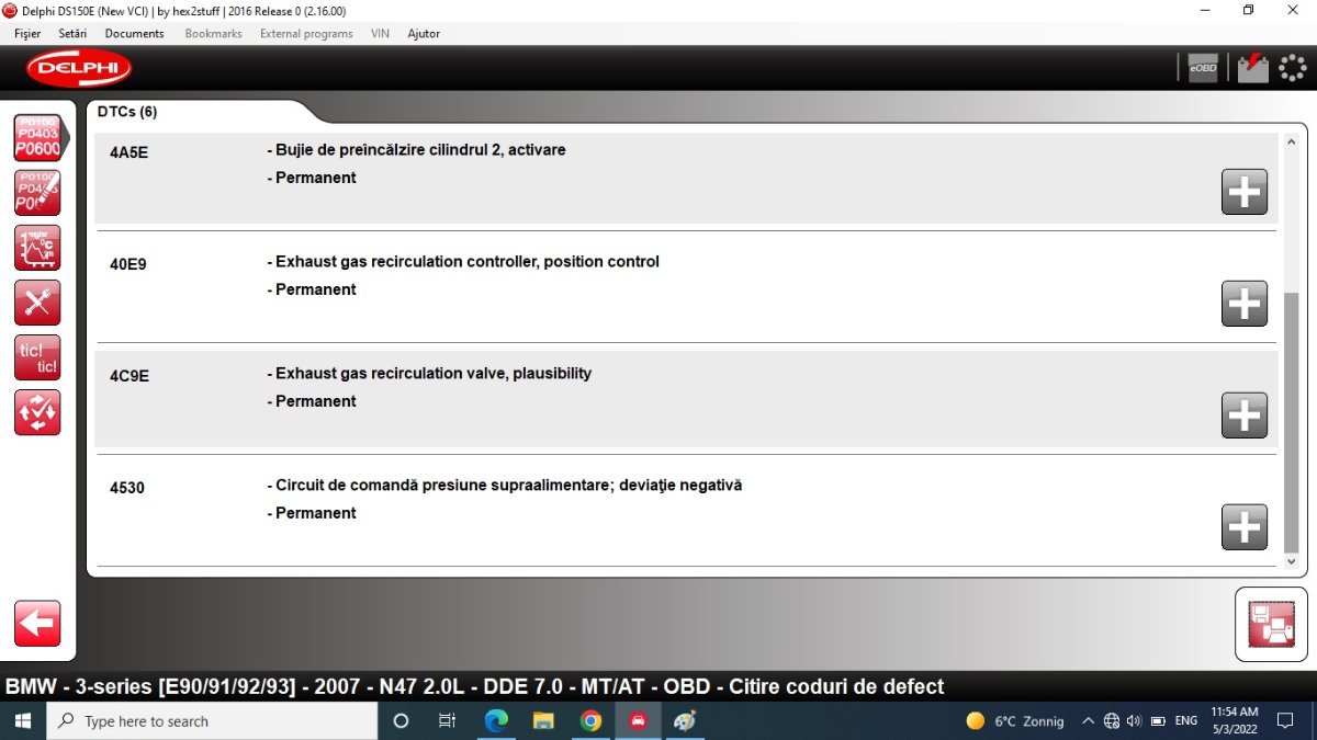

Tremurat relanti bmw 320d n47 2007
Salut, mersi de raspuns . De 2 ani si jumatate am alimentat doar cu motorina premium de la Rompetrol si nicio problema, acum de 2 luni ma aflu in Belgia si am bagat normala de la Shell si probabil din cauza asta a inceput sa faca asa. -
razvantim posted a topic in Probleme tehnice si rezolvari Seria 3
Salutare tuturor ! Am avut o problema cu masina acum vreo 3 saptamani cand nu mai tragea, dupa o diagnoza am realizat ca problema era de la electrovalva turbo/egr si am schimbato si sa remediat problema, acum trage foarte bine cum tragea inainte. Mai exista totusi si o a doua problema, tot cam de pe atunci a inceput sa tremure la relanti la pornire, eu am banuit ca tot din cauza electrovalvei se intampla asta deoarece egr-ul si turbina nu functionau in parametri dar problema cu tremuratul persista. Mentionez ca am singurele erori pe care le am sunt pe cilindrul 1 si 2 de la bujii, bujiile sunt schimbate dar probabil e dus releul si trebuie sa-l inlocuiesc si pe el. Poate fi tremuratul din cauza asta? Sau sa fie de la motorina proasta? Tremura doar cateva secunde la pornire apoi se stabilizeaza si totul normal. Las aici link cu filmuletul sa vedeti cum face: https://drive.google.com/drive/folders/1MrTP24TzkTr2i6twXwu37x94vpigO1zt?usp=sharing si mai jos o poza cu electrovalva pe care am inlocuito. Multumesc ! -
