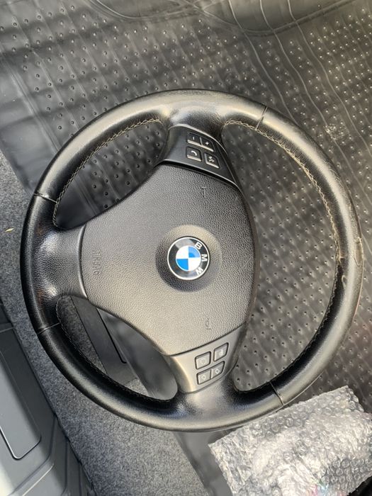

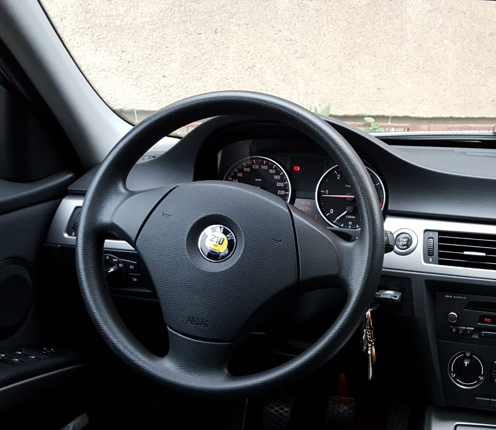

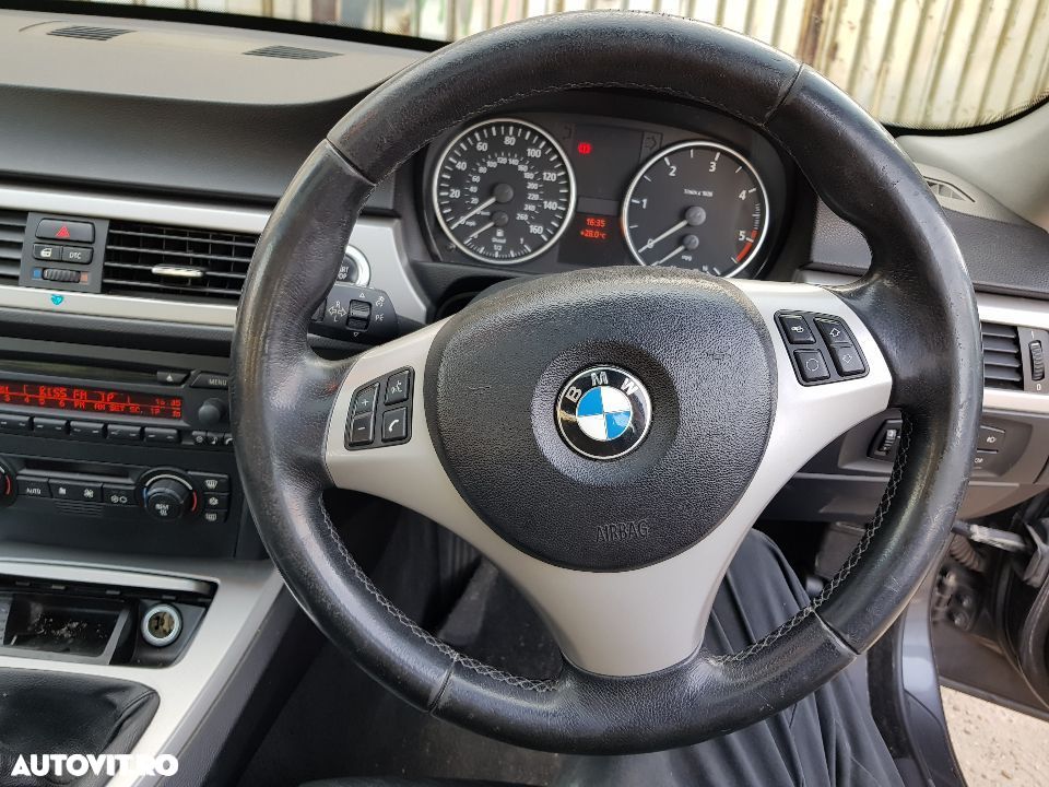

M-am lamurit acum.Am iesit la masina am scos airbag-ul si am vazut ca nu exista mufa pentru comenzi si trebuie schimbat si szl-ul. Mersi !
Chiar si pentru cel care e identic cu al meu doar ca are taste trebuie alt szl?, sau te-ai referit la modelul sport? Eu am vazut un tutorial pe youtube in care pur si simplu a schimbat volanul cu altul fara sa schimbe szl-ul.
Salutare, m-am gandit sa schimb volanul meu clasic(chel)(poza 3) cu unul cu taste si piele(poza 2) sau eventual cu unul sport(poza 1). As vrea sa stiu daca mufele pentru taste se afla deja pe masina si trebuie doar conectate si daca trebuie facuta codare pentru functionarea tastelor?
