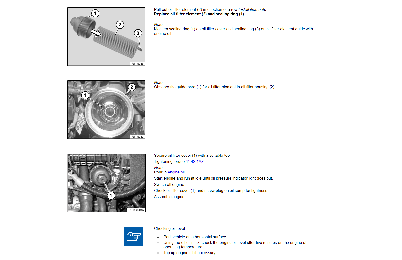

Procedura este trecuta in TIS.
Da, asa scrie in TIS.

In TIS si ISTA scrie clar ca lasi uleiul sa ajunga la temperatura de functionare iar apoi opresti motorul, astepti 5 minute si verifici nivelul.

Ce scrie in Tis si Ista, e scris de oamenii care au conceput acele motoare. Nu este de datoria mea sa fac teste. Poti sa le faci singur tu acasa si sa pui cat vrei si cum vrei in motorul tau. Este strict problema ta!
Sunt ferm convins ca procedura data de ei este cea corecta si nu alte baliverne.

Repet, inginerii de la BMW care au conceput si testat motorul, explica foarte clar in TIS si ISTA procedura de verificare nivel ulei.
NU trebuie eu sa testez nimic!
Daca voi aveti chef de teste, ca propun sa bagati degetele-n priza 220V si sa vedeti pe pielea voastra ce vi se intampla... asta daca tot nu credeti ce spun specialistii in domeniu.
Bimmer ca de obicei, bantui aiurea. Normal ca uleiurile nu sunt identice; la cutie se verifica intre 40-50 grade nivelul, iar la motor cand ajunge la temperatura de lucru, 90 grade, exact cum este explicata procedura.
Inca o data, am pus mai sus procedura celor de la BMW de masurare, nu cea inventata de mine!!!
Sincer, nu ma intereseaza parerile voastre neavizate si cred cu tarie ca pot face mai mult rau decat bine, unor oameni care se pierd usor in detalii si fac ce spuneti voi.
Sincer, daca ati ajuns sa contraziceti procedurile producatorului... este patetic.
