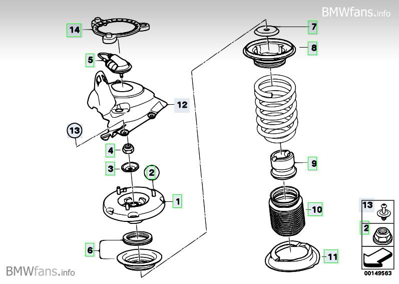

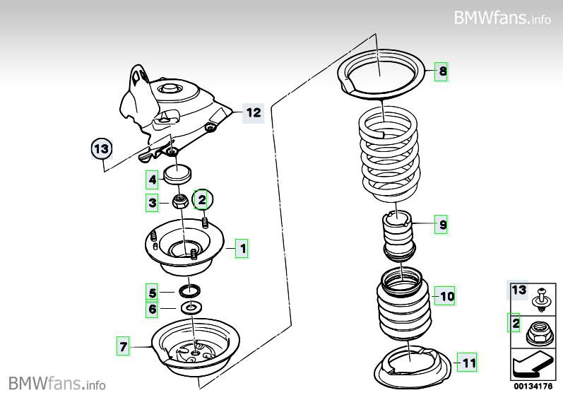

La e46 am vazut ca este un capacel peste gaura prin care ai acces la acel surub de desfacere , in rest tabla
ma gandeam ca si e60 are asa , probabil ca e vorba de look , dar trebuiesc gaurelele alea , altfel este cam aiurea
l.e.
sau poate ai dreptate
http://realoem.com/bmw/diagrams/b/d/207.png
Edited by gelu_bmw

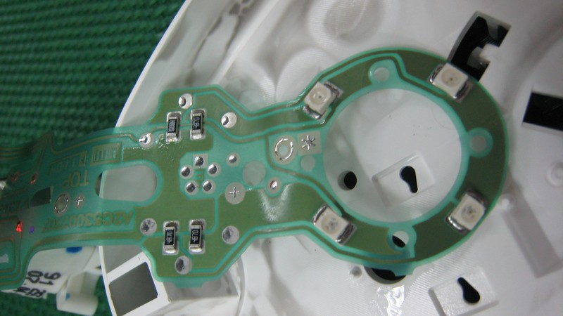

Folia e extrem de sensibila.
exact, eu am oroare de foliile de genul ala.. am reusit in viata asta sa stric doua pur si simplu , desi am fost atent..cand vad folie d-aia prefer sa nu fac nimic
la e46 ledurile sunt puse frumos pe o placa,deci nu-i panica
