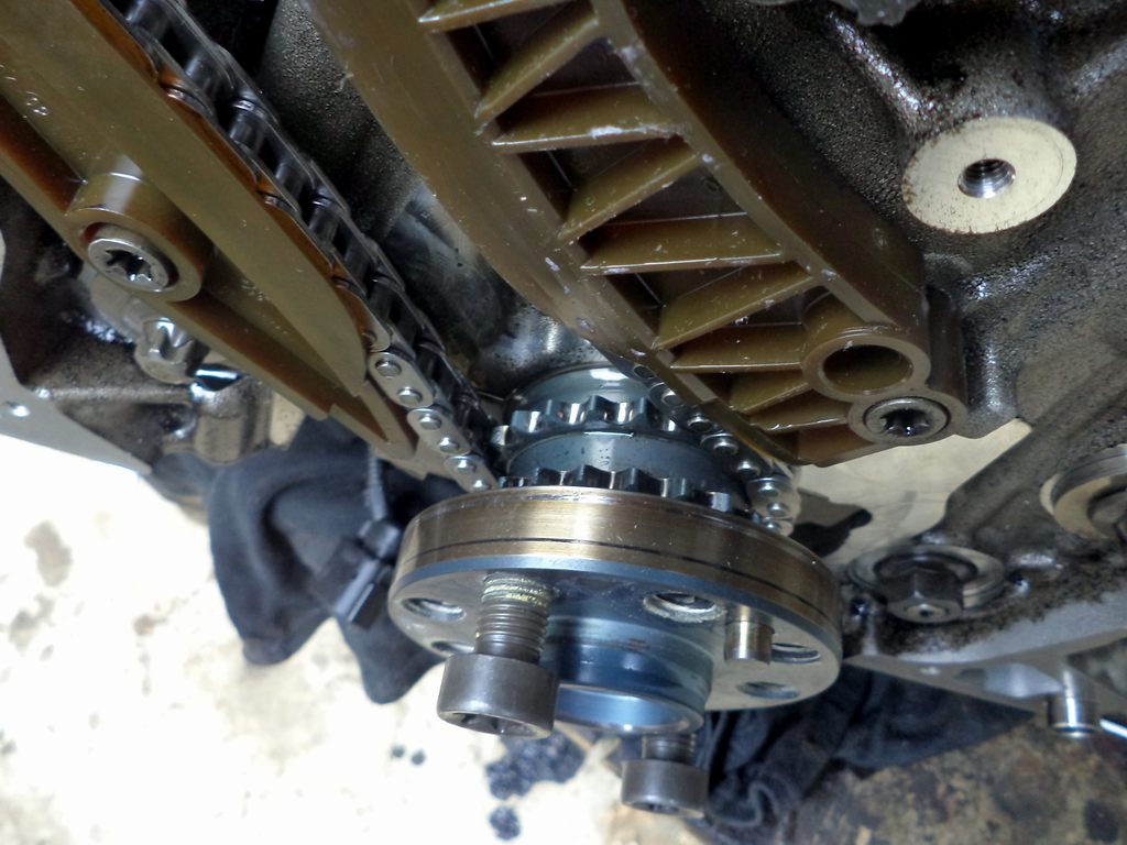

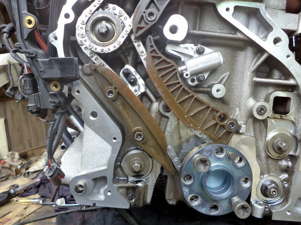

LYM, pompa a ramas cea veche. Nici nu ma mir ca e scumpa, e imensa. Ocupa jumate baia.

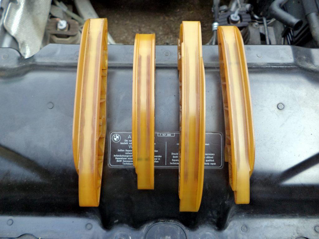

Patinele sunt identice ca forma. Difera culoarea. Poate si materialul, nu stiu. Pozele mai jos.

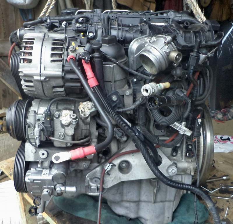

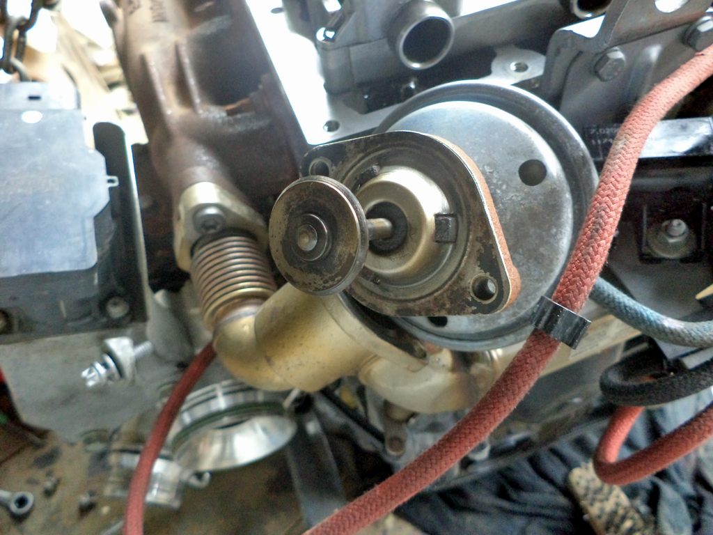

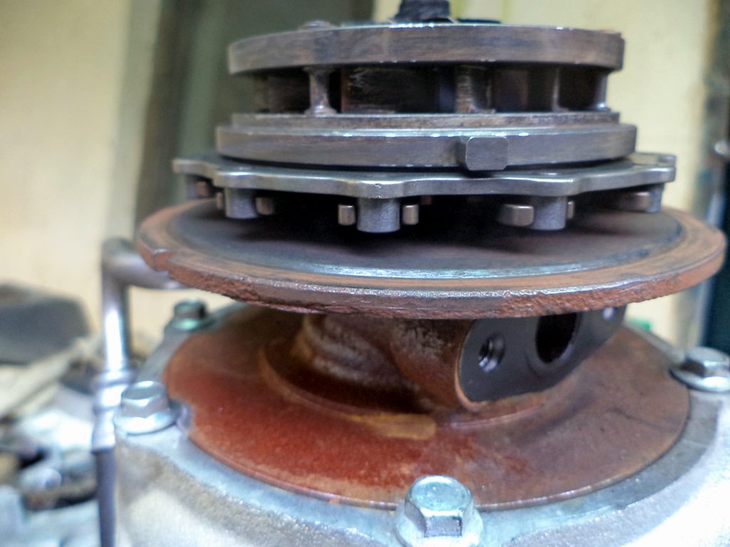

Am curatat turbina, care oricum nu avea cine stie ce mizerie in ea, am curatat EGR-ul, care de asemenea doar ce a trebuit sters cu carpa, am inlocuit termostatul, am curatat toate subansamblele, am cumparat saibe de foc noi (ce vin sub injectoare), acum urmeaza ansamblarea motorului.

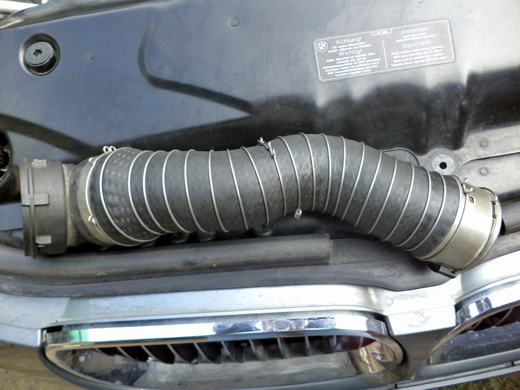

A... si un lucru de care sunt foarte mandru: pe furtunul de la turbo la IC am montat spire de otel special concepute pentru ranforsarea furtunelor de presiune de la turbine. Un moft binevenit dupa resoftare. Practic asta nu va avea moarte. :)

Pai si pana la urma necesitau schimbate? Ti s-au parut uzate?
  • Author
Asta spuneam mai sus ca eu n-am gasit uzuri evidente...
Poate doar la patine un inceput de uzura a stratului mai dur.
Edited by C_o_s_m_i_n
Chiar sunt curios daca va reveni zgomotul cu piesele astea noi.
Cati km aveai?
Foarte bine gandita treaba. Inca un + mare.
Felicitari cosmin,sper ca masina sa-ti fie recunoscatoare la cate faci pentru ea.
Eu am observat ca am asa ceva la X5, spirele de otel pe furtunul de admisie aer dintre intercooler si galeria de admisie si celalalt dintre turbina si intercooler. Cred ca sunt OE, desi masina e din 2007. Vad ca si pe diagrame apar astfel: http://bmwfans.info/...g_air_duct_agr/

Cati km aveai?
Am scris si mai sus... 160.000.

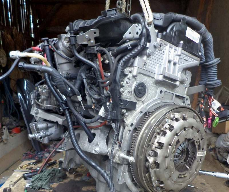

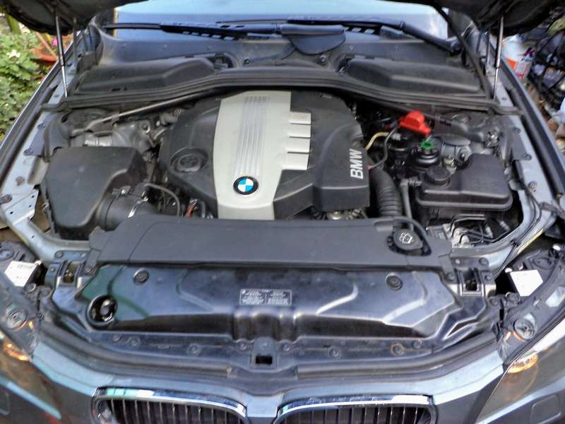

Acum motorul e complet echipat, asteapta doar sa-l bag in sasiu. Asta va fi maine.
Poze cu el echipat o sa fac dimineata ca abia acum am terminat si nu se vede bine. Deja imi place enorm. :)
A durat mult pentru ca toate suruburile le-am strans la cuplu si toate furtunele, clemele si mufele la locul lor.
Nu stiam de furtunele din kitul performance. Dar acum sigur nu voi avea nevoie.

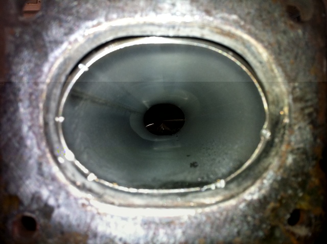

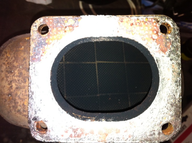

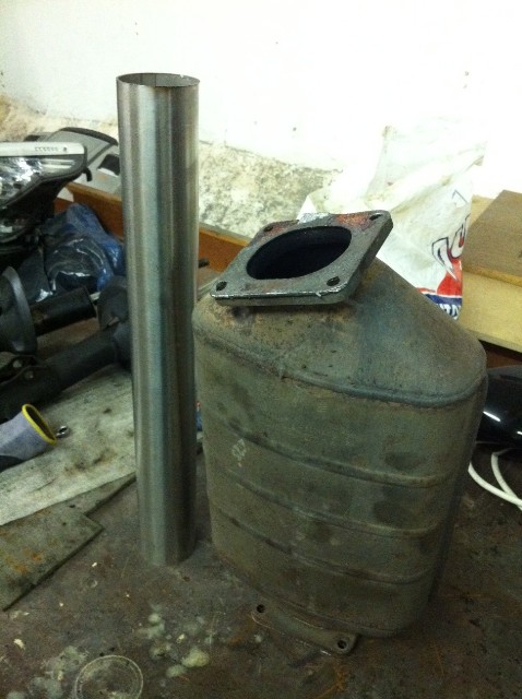

Daca tot ai desfacut motorul pe la DPF n-ai vrea sa umbli? Cred ca stii la ce ma refer.
Asta pentru a-ti usura grijile pe viitor.
Mai explicit
Cat poate sa coste teava aia? In rest e simplu, anulat din soft floare la ureche.
Bine, "specialistii aruncatori de bani" or sa zica sa te duci la BMW sa dai 8800 lei cu tot cu manopera.
Problema e cum tai toate sitele alea.
Edited by Andrei_VUV
  • Author
Gresit. Nu e cel din imagini.
La noi DPF-ul e corp comun cu catalizatorul, e rotund, e imediat dupa turbina si intra cele 2 sonde in el.
Nu inteleg de ce sa umblu la el daca e ok. La fel cum nu inteleg de ce ar trebui schimbat sau spart daca stii sa folosesti corect un diesel.
La ce funingine am gasit in turbina, EGR si alte cele, si un benzinar are mai multe depuneri.
E clar ca motorul asta e extrem de ecologic. Daca si mergi cum merg eu (destul de sportiv dupa de se incalzeste) sunt convins ca vor mai trece cateva sute de mii de km pana sa se infunde.

It seems that M57N engines have the first solution and the M57N2 engines have the second (Much more arduous to remove/install). Prima solutie, adica filtrul separat, pe traseul de evacuare, sub masina, aproape de diferential, si a 2a varianta, inclusa in catalizator.
Sursa: http://forums.5serie...ance-dpf-94725/ Bine, aici e vorba de N47, dar are solutia 2. Eu la E60 525d fabricatie 11/2005 aveam filtrul langa diferential. Era mai ok asa, mai simplu de umblat.
Edited by IulianC
Corect,e varianta 2,chiar dupa turbina. Se si vede cand te uiti la motor in partea din stanga jos.
Dar ca si constructie interioara o fi diferit decat cel din pozele de mai sus?

Masina a pornit la a 2-a incercare. Prima nu, pentru ca a trebuit sa se amorseze instalatia de alimentare.
Merge perfect si nu se mai aude deloc distributia. Asadar NU e normal sa se auda.
Cu capota coborata e extrem de silentios, nu ca in film.
Inainte aveam pierderi de motorina pe la injectoare. Acum am rezolvat, erau obosite garniturile mici din capac.
Am constatat ca pe suprafata de contact cu discul, volanta INCA are acele mici canale de la strunjire. :)
Pozele si filmul vorbesc de la sine. Am terminat azi pe la ora 16.
Un singur lucru ma enerveaza: am scapat un surub pe langa cutia de la DDE si a intrat undeva sub ea de n-am mai putut sa-l scot. Poate stie cineva cum desfac plasticul de sub acea cutie, deoarece cutia in sine (aceea din plastic alb) n-am reusit s-o demontez nicidecum.
Saptamana viitoare merg sa-mi bage inapoi freonul si cu asta basta. :)

  • Author
Nu.

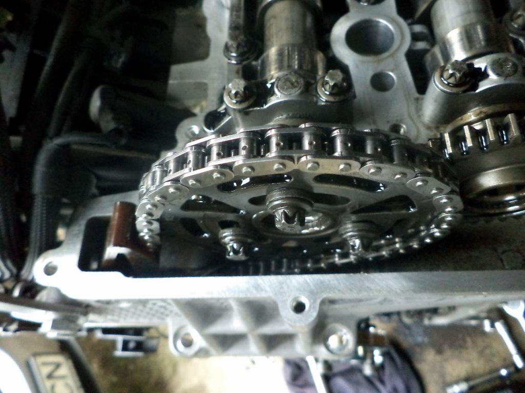

Nici o scula de genul. Am urmarit semnele de pe axele cu came plus altele facute de mine. :)
Vechile piese nu au NICI cea mai mica urma de uzura. Lanturile au aceeasi lungime ca si cele noi, patinele nici macar o urma pe ele. Nu stiu ce zgomot se auzea.
Pai si pana la urma de la ce se auzea, oare? Btw, tu ce zgomot aveai, harshaitul ala la relanti sau acel zgomot metalic din turatie, la ~1800rpm? Sa ne tii la curent cu evolutia, in special la iarna, dupa ce-o da frigul.
Edited by LYM
  • Author
N-as putea sa spun UNDE era uzura. Ce am gasit v-am impartasit si voua. Cred ca e cate putin la fiecare piesa.
Cert e ca diferenta e majora.
Aveam un harshait ritmat in jurul a 1800-2000 de ture. Nu metalic. Doar frecare. Asa l-as fi descris eu.
