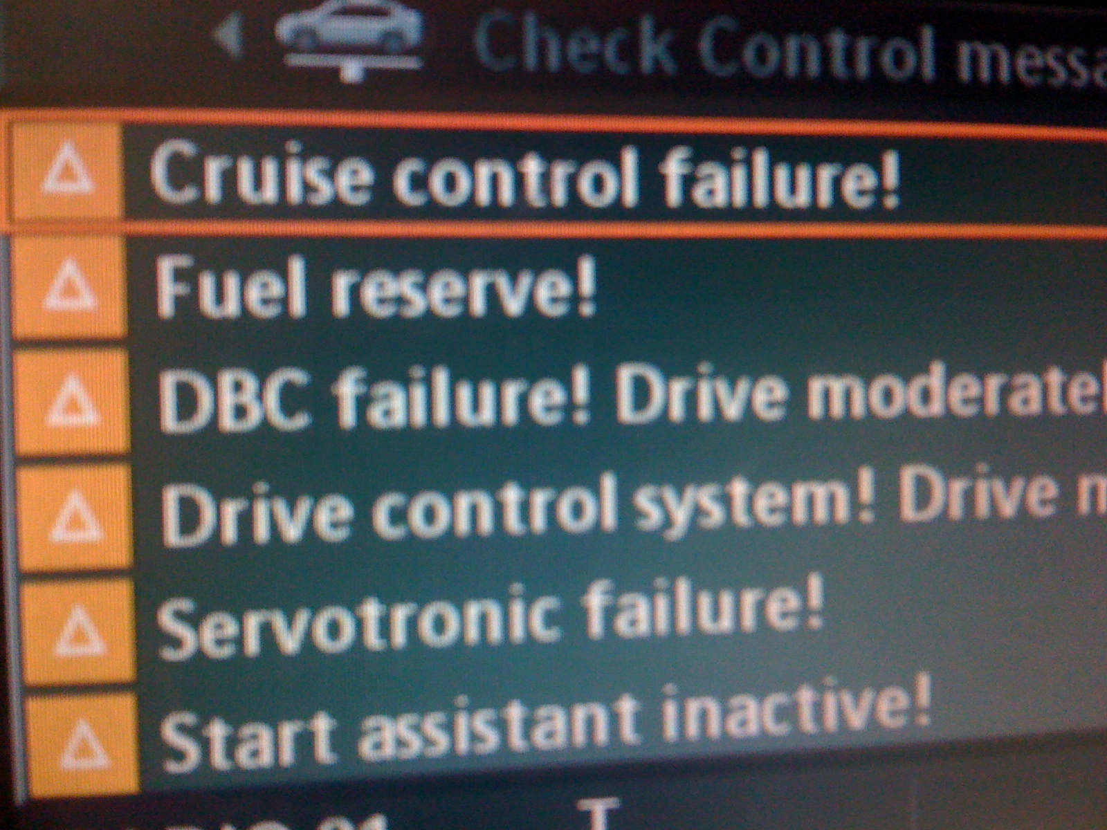

Salut am si eu un E60 din 2007 si nu imi mai porneste electromotorul o ia dar degeaba . imi arata foarte multe erori cum ar fi :
1.DBC FAILURE!
2.Drive control system!
3.Start assistant inavtive!
4.Fuel pomp!
Are motor de 2000 si e diesel . Sfaturi sau un service bun in Pitesti va rog frumos multumesc anticipat.Urgent fa roooog!!!!

merge electromotoru
se invarte de exemplu acum mi-a pornit nu mai da nici o eroare , Eu am avut apa mai demult la baterie mi-a ploat in porbagaj se poate sa fie de la asta sa fie pe cauza electronica sau sa fie pompa nu stiu vreau si eu un RASPUNS VA ROOOOOOg!!!!!
pune si tu un voltmetru pe baterie, a patit-o un prieten de-al meu cu puntea redresoare de la alternator la un e60, la fel ca la tine ii aparea, fiind LCI cu cutie tip joystick nu putea sa faca nimic, 1 mil a fost puntea si nu au mai fost probleme. Nu schimba bateria inca, el a schimbat 2 baterii pana sa afle ca este puntea.
probabil sa inchis pompa de motorina...ai ramas cu ea fara motorina?......vezi ca daca ai ramas si/sau daca ai carburant putin ramane pompa inchisa...deschide-o ori mecanic ori electric.....uitate la motor dupa butonul de deschidere sau intra in computer si dai sa activezi pompa....succes.
posibil si din cauza la filtru de motorina daca e murdar se opreste pompa....pompa e foarte senzibila si "fricoasa" cum vede ceva in neregula nu mai deschide....
Bateria nu mai are puterea necesara pornirii , si BMW are o protectie care in acest caz nu o mai lasa sa porneasca . Sunt sigur ca atunci cand nu porneste dai la automat si masina face TAC-TAC si sar putea sa faca si Flashuri din faruri. Schimba Bateria.
Daca ti-a intrat apa la baterie , s-ar putea sa fi intrat pe la stop . Strangele un pic sa etanseze bine pe caroserie.
