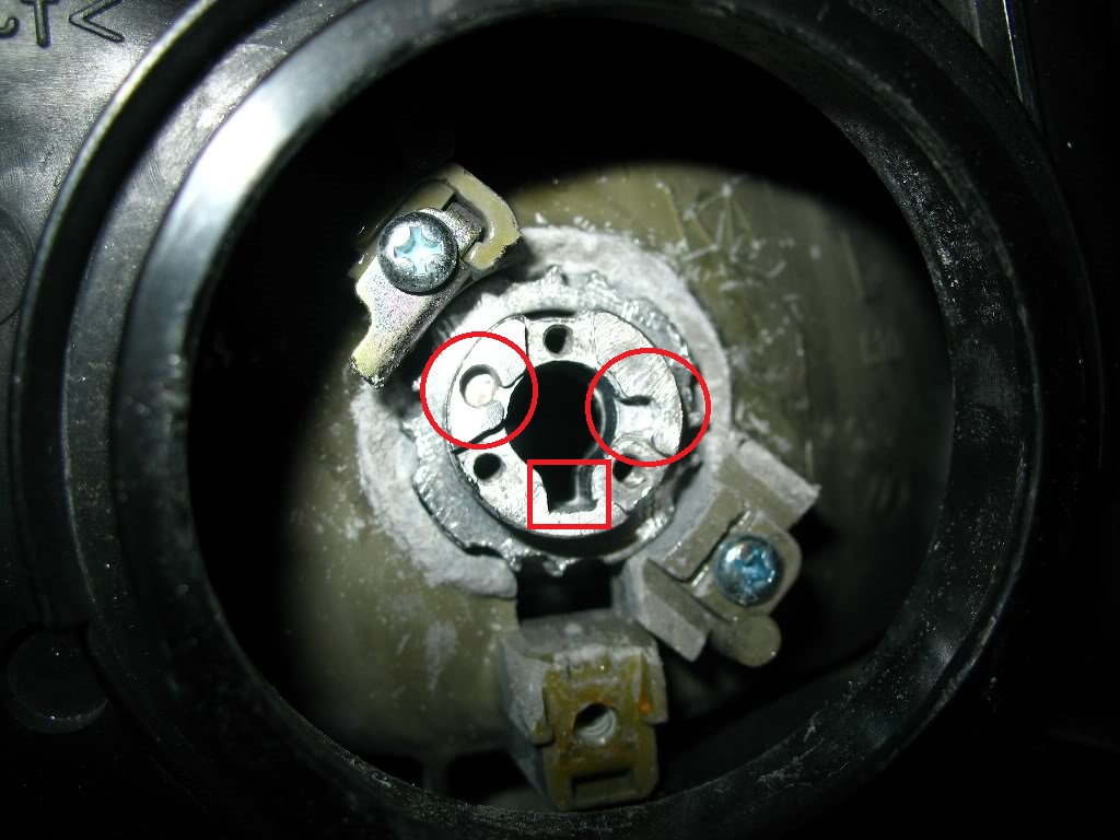

DIY retrofit bixenon Morimoto H1
X X L
H1 are un desen putin aparte, cu doua nituri, care este reprodus si pe soclul proiectorului Morimoto, dar si fanta pt conductorul extern al becului... practic nu prea ai cum sa le incurci, decat daca iti doresti foarte mult asta :laugh:
Din ce stiu eu singura pozitie in care intra in lupa era cu sarma becului exterioara in jos. Zic de bec xenon, nu halogen.
Mda..deci asa e dupa poza. Merci mult.
Altfel chiar nu intra. Poate doar s-oi fi gresit ceva la prinderea in clema. Dar le-am facut cu farul dat jos. Acum chiar e nasol sa mai umblu acolo, doar sa dau iar farurile jos ca nu e loc nici sa arunci un ac. (e90)
