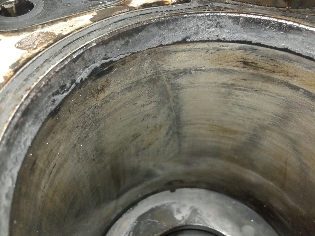

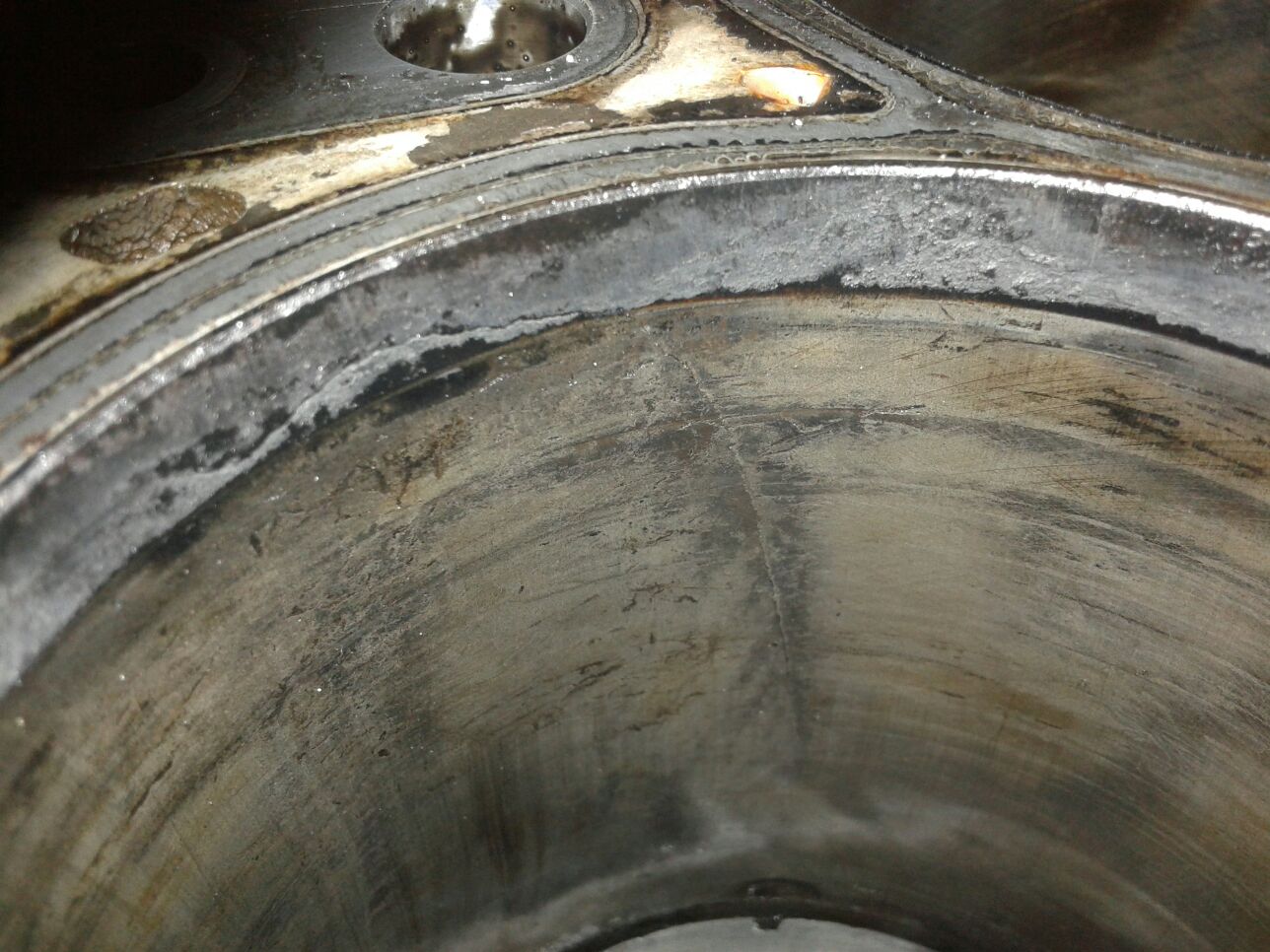

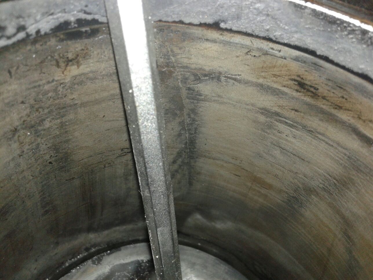

Salut! O intrebare am si eu, la N47 se poate suda chiulasa? Masina este un BMW F10 2010 184cp motor N47d20c, 284000km. Pierde antigel de cand am luat masina din Germania adica de la 192000 km cam 1L antigel la 10000km. Am schimbat racitorul de gaze cand am schimbat distributia crezand ca rezolv problema dar degeaba. Am fost in 2 service-uri si ambele mi-au zis ca sa merg asa pentru ca pierderea este mica si nu isi dau seama pe unde pierde. Acum o luna m-a lasat masina la munte unde a pierdut deodata antigelul. La service au gasit un stut de plastic de langa _chiulasa_ fisurat de sus pana jos. L-am schimbat crezand ca aia era "buba". Am mai mers o saptamana si iar am gasit antigel sub masina. Am fost iarasi la service si au vazut ca am pierderi pe la pompa de apa. Am schimbat si pompa si imediat dupa ce am facut un drum de 100 de km, am gasit balta sub masina, acum da afara antigelul pe la vasul de expansiune deoarece face presiune instalatia. Din ce am mai auzit, niciuna nu a avut problema cu garnitura, ci cu chiulasa. chiulasa are fisura, baga antigelul in cap la piston, iar presiunea de la piston o baga in instalatie.
Zilele acestea o sa dea jos chiulasa si Sper sa fie chiulasa si nu blocul motor.
Cel mai probabil ai pierdut antigel si tot ai adaugat antigel cand motorul era f cald si in acest caz chiulasa fiind din aluminiu se deformeaza sau formeaza microfisuri. Foarte rar se intampla sa cedeze blocul motor acesta fiind din fonta. Chiulasele se repara dar eu personal nu recomand ci mai degraba achizitionarea unei chiulase sh bune plus garnitura de nou de chiulasa. Cand vei demonta motorul o sa gasesti calamina in capul unuia sau mai multor pistoane si acolo este si buba
Multumesc pentru raspuns. Nu am completat antigel cu motorul cald. In general am completat dimineata cu motorul rece. Astept sa vad maine chiulasa cum se prezinta. Aceste fisuri pot sa fie si din cauza ca masina a fost resoftata? Mentionez ca am avut pierderea mica de antigel si inainte de resoftare. Am mers cu resoftare 60000km. O sa revin cu detalii, una peste alta mi-a lasat un gust amar bmw-ul si in special n47. Stiu ca masina a avut km multi cand am luat-o dar la 280000 sa crape chiulasa. Un vecin tot cu F10 n47 la 180000 a schimbat pompa de inalta(a facut span) cu conducte si injectoare...
Nu prea are treaba cu resoftarea... la o resoftare facuta prost cu parametri prea mari de injectie mai degraba cedeaza un piston decat chiulasa . oricum daca chiulasa este ciupita sau deformata nu vei gasi antigel sub ea decat daca din cauza presiuni prea mari din instaltie scoate antigelul pe la supapa vasului de expasiune. Daca tot gasesti antigel sub ea cel mai probabil este din alta parte. exista o solutie speciala care se adauga in antigel si face reactie daca exxista gaze de èvacuare in sistemul de racire. Alta modalitate antica este introducerea returului mic intr un fac borcan cu apa transparent daca pe furtun vin bule multe de aer este compresie din capul pistonului. n47 asta are o groaza de probleme dar chiulasa nu am auzit sa fie una din ele, la tine cred ca pur si simplu a cedat din cauza pierderi de antigel vara si odata cu asta o racire defectuoasa a chiulasei. gandestete ca este aluminiu presat pe fonta orice soc termic este preluat mult mai repede de componenta de aluminiu la care se adauga si compresia f mare. pe viitor indiferent ce masina vei avea nu ignora niciodaa sistemul de racire si nu il lasa fara antigel suficient sau cu pierderi constante.
Sper sa nu fie adevarat ... dar eu am vazut 2 motoare n47 cu blocul fisurat intre pistoane. Asa ca maine iti urez sa ai bafta sa nu fie asta.
Si eu sper sa nu fie blocul fisurat. Nu au avut timp astazi sa desfaca motorul, cum aflu care e problema o sa o postez aici, poate mai ajuta si pe altii.
Edited by Ionut Cosmin
Si eu sper sa nu fie blocul fisurat. Nu au avut timp astazi sa desfaca motorul, cum aflu care e problema o sa o postez aici poate mai ajuta si pe altii.
niste poze are ajuta cu chiulasa demontata si cu blocul motor. n47 are blocul de aluminiu?
Edited by malasorte
Din pacate colegul care a zis ca e blocul motor a avut dreptate. Va atasez cateva poze. Intr-o poza am pus un inbus paralel cu fisura pentru a se vedea mai bine locul.
Din pacate am avut dreptate ... trist pt motorul asta sa aibe astfel de probleme. Nu-ti ramane decat sa pui alt motor. Bafta in continuare si nervi de otel.
Edited by lucianWRC
Am citit cateva posturi pe forum, cu baieti care au facut blocul motor in Ozun,Covasna. Se poate suda si honui blocul la N47? Era cineva cu un seria 1 si n47 care avea problema la blocul motor si zicea ca intreaba la cei din Ozun. Am gasit doar bloc motor sh dar imi este teama sa nu fie aceeasi serie ca al meu si sa apara fisuri la el. Am vazut ca bmw a schimbat 3 serii de bloc motor la n47 din 2010 pana astazi: 11112234436, 11112285308, 11112359840. .
Am intalnit si eu un bloc fisurat la N47. Credeam ca glumeste omul. Din pacate, avea dreptate.
A incercat si el cu alt bloc sh, l-au montat mecanicii, a mers o vreme apoi a crapat si ala.
In final a pus un motor complet si de atunci nu mai are probleme.
Si da, blocul la N47 e din aluminiu. Doar la M47 era din fonta.
