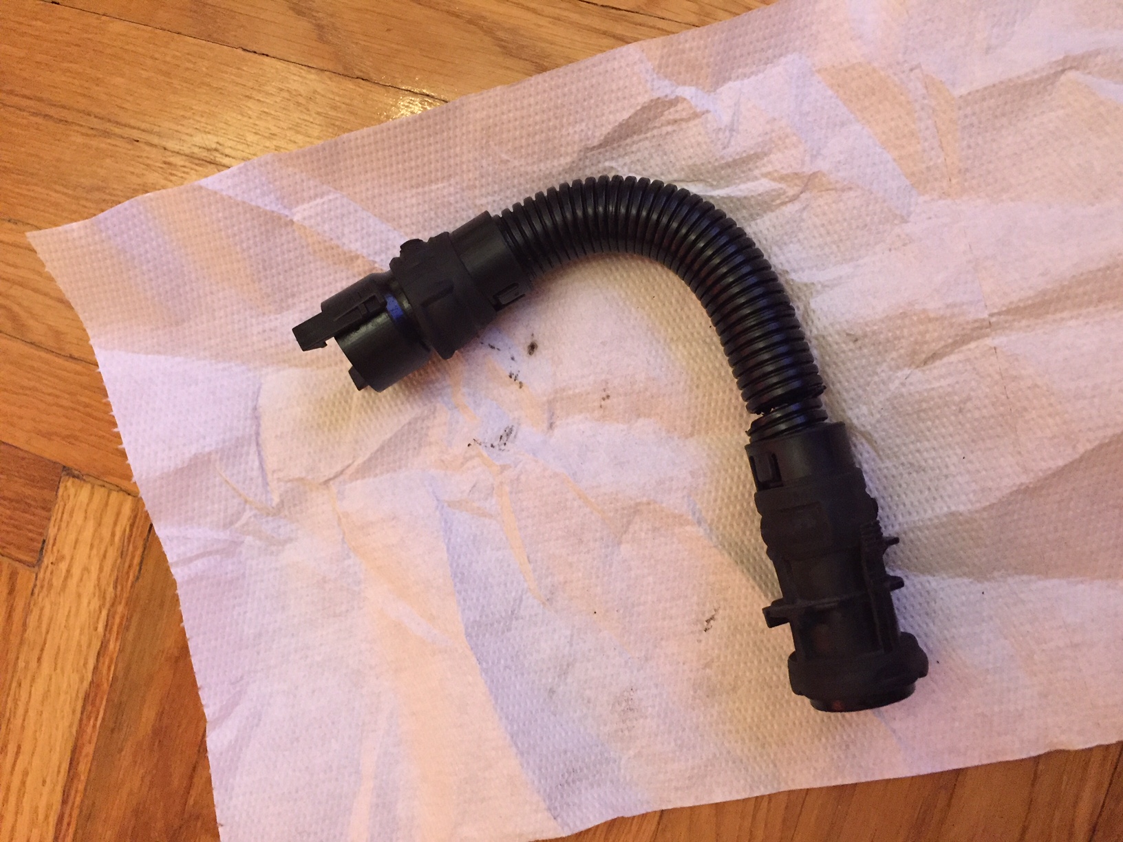

Si ca sa raman pe problema am constatat ca am urme de mizerie(ulei si praf) pe un furtun din plastic care pleaca din capacul chiulasei si se intersecteaza cu tubulatura de la filtrul de aer.Cauza o garnitura de cauciuc care din cauza caldurii se coace.Am notat codul OE si am fost la AB ....cum am deschis gura baietul de la piese stia exact de furtun...e ceva cunoscut si costa 47 ron.Idea este ca inginerii aia chiar au schimbat ceva adica furtunul nou este diferit si nu mai are acele garnituri de cauciuc !!!Garnitura de jos este identica si in stare buna(nu sta la caldura) si o donez.Si tot o problema cunoscuta ...cica e un filtru in spatele busonului de ulei care se infunda la un moment dat...trebuie schimbat capacul de la chiulasa cu totul si costa 1000 ron .

Salut,nu ai idee cum se numeste acel furtun?am desfacut si eu furtunul iar la un capat cauciucul ala (garnitura)era terci si obtura cam 70%din gaura,fiind ca un jeleu.
Merci colegu,am incercat sa cer o oferta de la ausburg,dar sant un pic pe linga baietii,mi-au ofertat un furtun ce venea prin fata pe la racitoru de gaze.

acel furtun l-am vazut si eu ca are umflata garnitura...la mine inca nu e asa rau, dar o sa il schimb.
iar la capacul la _chiulasa_...nu vad ce ar putea sa se infunde....nu zic ca nu exista problema.

Exact ala e furtunul.Terci era facuta si la mine cea de sus ,cea de jos e ok si este identica .

Daca nu ma insel este vorba de filtul epurator. La unele modele de motoare acolo sunt doar niste site , si din ce stiu eu nu prea sunt probleme cu tipul asta de filtru(adica ala cu site). In shimb despre furtunasul ala, daca este spart o sa iasa vapori de ulei din capacul de chiulasa si umple locul cu ulei ... si la capatul celalalt, tubina va avea sanse sa traga aer nefiltrat din habitaclu motor fapt ce poate dauna grav ”sanatatii”. Asa ca merita aruncat un ochi pe acolo si vazut starea futunului in cauza.
