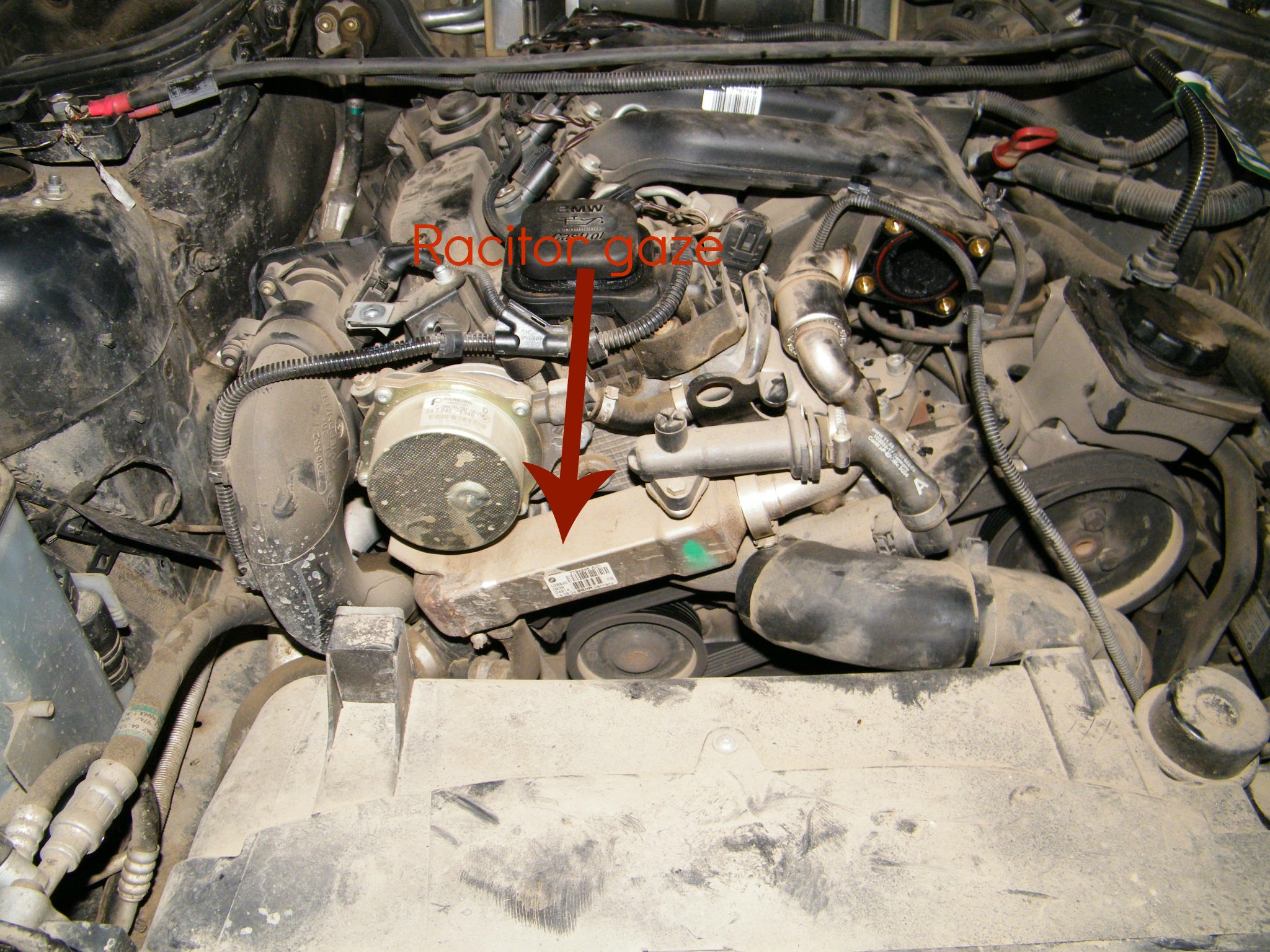

Salut!Sa verifici daca nu este cumva fisurat acel radiator de racit gazele ce intra in EGR.Daca este o fisura cat de mica iti trage antigelul in galeria de admisie de acolo in motor si apoi afara pe evacuare,si tot din aceasi cauza poate sa-ti faca presiune in sistemul de racire.Uite iti atasez o fotografie cu acel racitor de gaze,el in interior se fisureaza,acolo sa cauti problema.Succes!post-46628-0-65572000-1362593863_thumb.jpg
Au fost cazuri cand pompa de apa avea paletii rupti in interior,si in acest fel ea nu mai misca lichidul de racire si de acea se face presiune pe instalatie,dar mai intai verifica racitorul de gaze de la EGR.Bafta!
Am avut problema asta, imi era fisurat radiatorul de egr dar atunci dupa mine nu mai vedeai nimic, ceata totala. Am dat jos ieri si racitorul si nu e fisurat.
