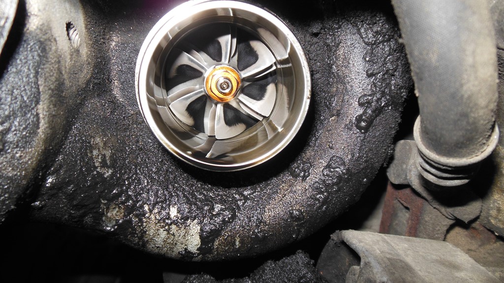

azi i-am pus filtru de pasla.m-am dus vreo saptamana cu carcasa filtrului epurator goala si rezultatul se vede in poza.parca este mai mult ulei in turbina si a scazut si pe joja nivelul.astept sa vad cum se comporta asta cu pasla.

am trecut inapoi la filtrul de tip vortex.cel de pasla mai ca nu filtreaza uleiul defel si face presiune in carter.cu cel de pasla cu joja scoasa da gaze pe la joja.cel tip de tip vortex nu nimic pe la joja.

i-am pus ala cu vortex.dar totusi ulei vine pe la epurator .eu zic ca masinile astea au uzura la segmenti.nu ati facut nimeni dintre cei cu problema asta test de compresie?

E reductia ce iasa din filtrul de aer si prin acel racord sub forma de "C" intra in turbina? E cam ciudat sa fie sa fie ulei pe acolo. In mod normal ar trebui sa circule doar aer. Aer pt turbina. Are cumva traseu cu filtrul epurator, ca doar de acolo ar putea sa ajunga altfel ulei. Schimba-i filtrul epurator ori l-ai schimbat?
Edited by RaYn3
Pai inseamna ca separatorul(filtrul) nu-si face treaba. In loc sa condenseze vaporii de ulei si sa-l bage dupa in baie, lasa vaporii sa treaca mai departe si apuca sa se condenseze dupa ce trece de filtrul asta si de aici ajunge in turbina dar si in galeria de admisie cu siguranta!
depinde de starea motorului,normal nu ar trebui sa arunce ulei pe acolo.dar vad ca tot mai multe motoare m47 au aceasta problema.
Filtrul epurator a fost schimbat.Deci trebuie sa verific uzura motorului. Pana acum nu era asa, l-am curatat si il mai verific in cateva sute de km.
