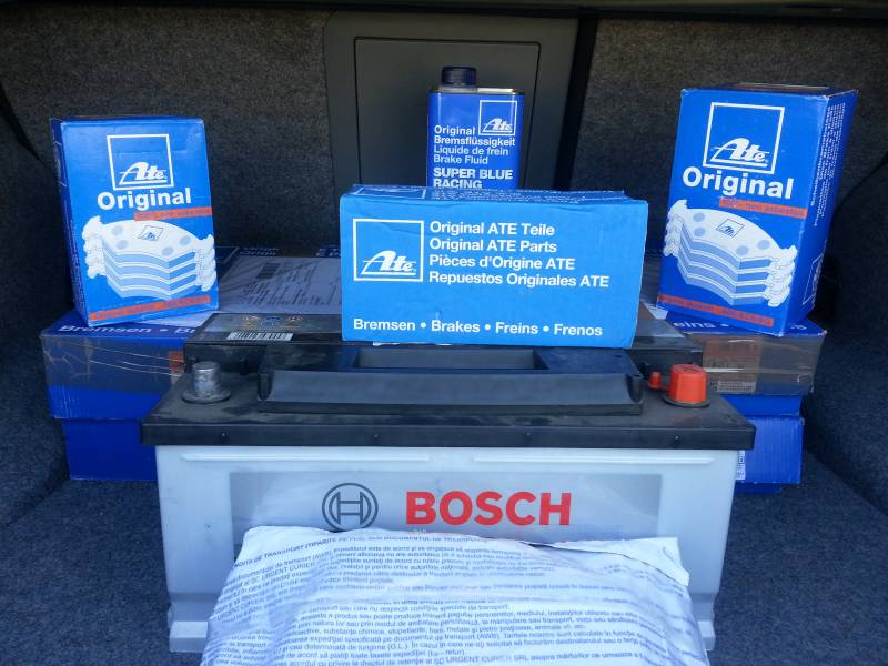

Tot ATE, dar varianta standard:
@WIN60 Nu erau chiar 'moarte', aveau peste 3-4mm. Mai mergeam cu ele cateva mi de km, pana as fi gasit etrieri de F, insa tinand cont ca a inceput sa vibreze discul nu am mai asteptat. Nu puteam sa renunt la siguranta pentru "look", chiar si temporar.

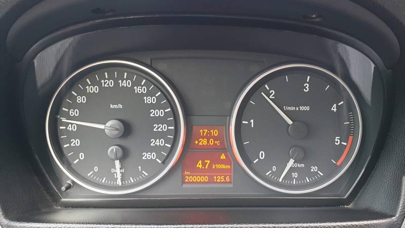

Tinand cont ca in ultimul timp a trebuit sa conduc masina ceva mai mult decat de obicei, iata ca de curand am schimbat prefixul
Dupa ~5 ani si 100.000 km, ieri am schimbat inca o data prima cifra a kilometrajului :
