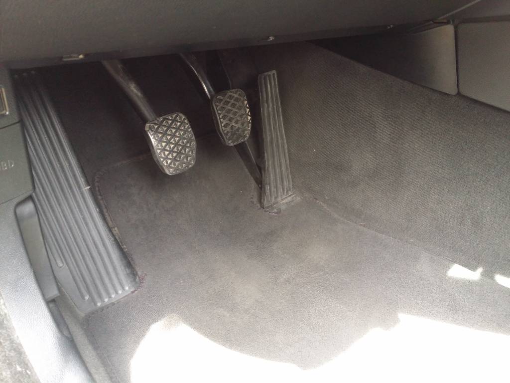

La interior am montat un set de pedale de aluminiu. Arata mai bine decat cele stock si se simt ok la condus. Ma gandeam la cele Performance, dar din punctul meu de vedere nu se justifica costul total de peste 150e.
Am vrut sa montez footrest M, insa s-a schimbat de ceva timp codul, iar cel nou este peste 500RON. Per total sunt multumit, am vrut sa scap de chestiile de cauciuc de la ambreiaj si frana, care intotdeauna adunau praf si mizerie.

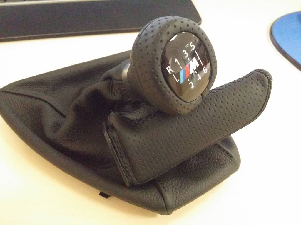

Am vandut nuca Performance unui coleg de forum si astept zilele acestea un colet de la cataxxl ce contine nuca si frana de mana din pachetul M.

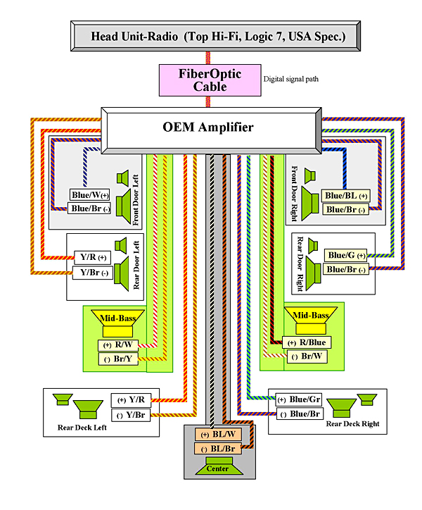

3. Cum as putea sa realizez cablajul la boxele spate? Sa incerc prin pini? Nu am gasit nici o schema pentru asta...
4. Nu am reusit sa gasesc ieri nici un tabel cu cablajul mufei de L7, desi pana sa cumpar amplificatorul l-am vazut de 100 de ori. Am numai imaginea cu cablujul in functie de culori (de pe un forum extern), insa nu se pupa toate culorile...

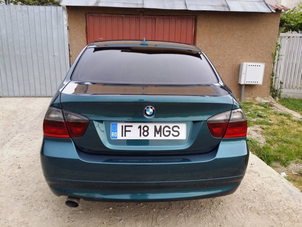

In cele din urma, am decis sa-mi prezint si eu masina, chiar daca au trecut cateva saptamani bune de la momentul achizitiei :frantics:
Dupa lungi cautari, multe dezamagiri, samsari si totul felul de oameni si desi initial cautam un E46 320d,cu putina rabdare si multa munca am reusit sa achizitionez modelul urmator.
Este vorba de masina la care visam de mult timp, un frumos seria 3 E90, cu motorul diesel de 163 de caluti, manual.
In mare, lista de dotari contine:
- filtru de particule
- volan de piele cu comenzi
- sistem de alarma
- oglinda retrovizoare heliomata
- cotiera fata -spate
- cotiera refrigerata
- senzori ploaie, lumini, presiune pneuri
- dublu climatronic
- trapa electrica
- faruri cu xenon si spalator
- faza lunga automata
- senzori parcare fata-spate
- pilot automat
- scaune incalzite
- sistem navigatie profesional
Imediat dupa achizite a urmat o revizie (ulei si filtre), desi trecusera undeva sub 10.000 de km de la ultima. Masina a venit cu minunatul set de jante style 154, insa de aproximativ 2 saptamani ruleaza cu incaltari mai mari, mai precis style 158, achizitionate de la un coleg de pe forum. Din pacate iarna se apropie si trebuie sa revenim la bocancii pe 16" cu cauciucuri de iarna.
Mai jos gasiti cateva poze. Astept opinii,pareri si sugestii :)
Frumoasa masina sa o stapanesti sanatos si fara incidente
Am gasit : http://www.bmwgm5.com/Logic7_E60_61.htm
Imaginea despre care vorbeam (insa culorile nu sunt la fel ca in mufa):

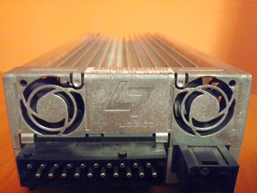

In seara asta m-am reapucat de L7. Am pierdut 3 ore pana am reusit sa ma conectez la masina cu NCS...dupa instalari, reinstalari, reconfigurari si teste, problema era de la Windows. Am bootat un Windows 8 de pe un hard extern si a mers din prima. Multumesc inca o data Alex pentru ajutor si pentru timpul pe care l-ai pierdut incercand sa ma ajuti.
Apoi am facut legaturile catre boxe, alimentarea si am conectat fibra.
Masina e codata cu $677 in CAS si FRM, am meniurile specifice L7 in CCC, insa sunet...ioc.
Amplificatorul e funtional, a fost testat inainte sa il cumpar. E alimentat, am verificat cu aparatul de masura. Legaturile catre boxe sunt 100% ok.
Fibra se aprinde intermitent, atat dinspre CCC, cat si dinspre AMP.
Oare trebuie adaugata alta optiune (de exemplu pregatire BT), sa stie masina ca exista fibra instalata?
Mai trebuie codat altceva?
Orice sfat e binevenit!
Ai dreptate, Alex, am verificat fisierul .MAN si toate valorile sunt deja schimbate in "top_hifi".
Citisem pe un site de afara o problema asemanatoare, iar tipul a rezolvat prin adaugarea a inca un VO. Revin mai tarziu cu un link, acum nu il gasesc si sunt pe fuga :)
Ma gandesc ca poate nu am realizat corect conexiunea la bucla optica, desi firele de fibra au conectori diferiti (mama si tata) si din cate am vazut pot fi conectati numai intr-un singur mod in conectorul de sub bancheta spate.
Eu aveam doar o bucla goala, practic pleca din CCC si se intorcea in CCC, fara alte componente pe traseu. Asta ma face sa ma intreb daca masina stie deja sa "comunice" pe fibra...
Bun, intr-un final, sistemul e functional.
Problemele au fost:
1. Mufa care intra in AMP avea firele de fibra inversate
2. Pe langa CCC, trebuie codate mai multe module. Ii multumesc lui Cosmin pentru informatii.
Acum mai trebuie sa gasesc un mod cat mai "curat" pentru decuparea si cablarea boxelor din usile spate.
