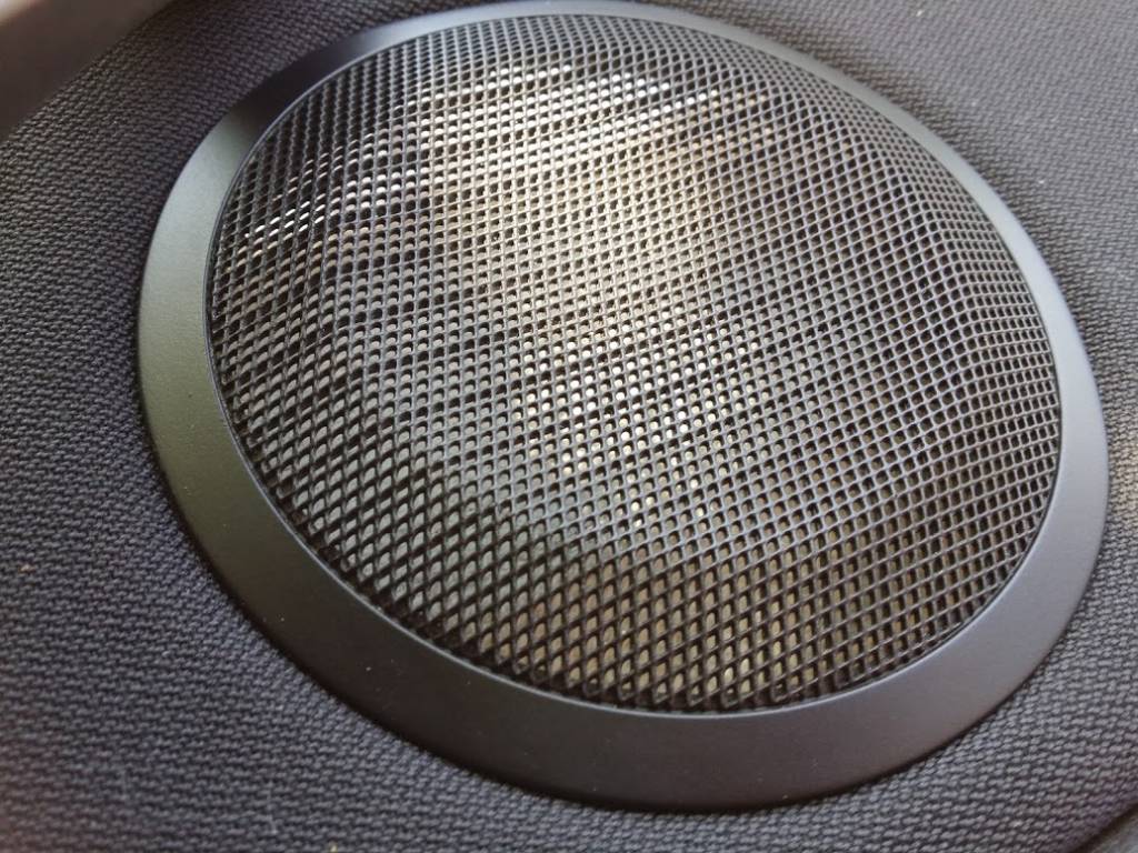

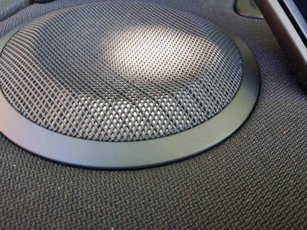

Am reusit sa termin retrofitul L7 aseara, prin adaugarea boxelor de pe usile spate.
Cam asa arata grila montata peste fata de usa decupata, cred ca a iesit perfect, nu se observa absolut nimic:
  • Author
Mersi.Cost: 500e (fara grilele pentru tweetere de la usile fata, pe care le aveam deja), cu montaj facut acasa si codare facuta personal (cu ajutorul lui Alex si Cosmin).
Din care scad pretul cu care vand ce mi-a ramas de pe masina (2 subwoofere, 4 miduri, 4 tweetere de L7 si un amplificator HiFi), dar asta e altceva :)
  • Author

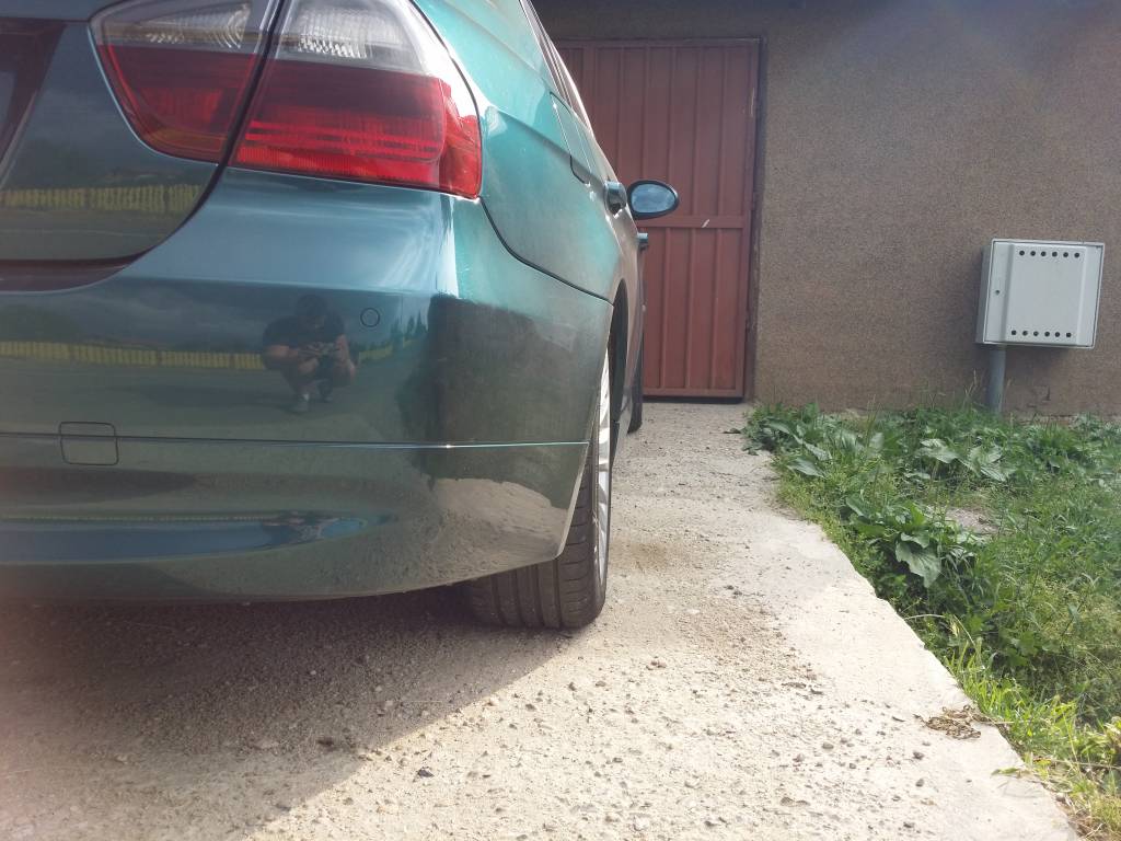

Da, 20mm / roata - 400 RON
  • Author
Update:
Acum asteapta-te sa-ti sableze bara. :D
E prea mult de 20 mm, chiar daca arata bine. Era mult mai ok cu 15.
Nu e mult, arata foarte bine. Dar se sableaza bara.
Nu poti fi cu toate.
Hai ca arata bine...imi era teama ca sunt prea mari cele de 20mm, dar sunt ok.
Ne vedem diseara sa le vad si eu. :rolleyes:
LE: foarte bine ca ai luat varianta asta cu prindere separata. Este mai bine si oricum se vede calitatea eibach.
Edited by Andrei JSE
Aprob si eu ca arata foarte bine. Dar dpdv functional distantierele nu fac decat rau. Din cauza asta nu mi-am pus eu. Tin prea mult la masina mea.
Eu am si pe fata si vad cum se sableaza atat pragul fata cat si pasajul rotii din spate + bara spate.
Sau poate pune folie de protectie transparenta si reduce binisor sablarea :) .
