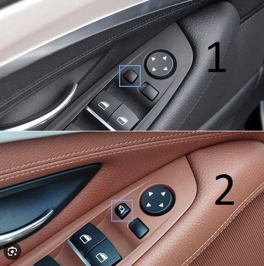

Salut!
Sper ca postez unde trebuie in ideea de a nu mai deschide alt topic cu curiozitatile pe care le am despre BMW F10.
Detin un BMW F10 525xd, fabricatie 03.2013, M packet NFL, si am urmatoarele curiozitati:
1. Butonul de ON/OFF si volum este fara pictograma pe el ca in pozitia 2 din poza "buton radio". Cel cu pictograma este specific pentru LCI? Sau este legat de anumite optiuni? Si daca comand pe aliexpress cel cu pictograma as putea realiza inlocuirea, adica se va potrivi?
2. Butonul de pliere oglinzi montat in masina mea este fara pictograma pe el (pozitia 1 din poza "buton oglinzi")? Aici am observat la un F10 fabricatie 2010 ca avea butonul cu pictograma?! Sa fie oare inlocuit sau care este explicatia? De asemenea am vazut masini NFL cu si fara pictograma fara a putea trage vreo concluzie pe care a fost montat de fabrica.
3. A 3-a curiozitate o am despre volan si anume pe masina mea am volan conform decodarii VIN-ului cu optiunea "710 M Leather Steering Wheel" cu piele perforata pe laterale cu cusatura in 3 culori. Nu am mai vazut asemenea volan pe nici un model F10 cu pachet M. Si nu este retatpitat volanul. Aveti idee daca este o optiune asa de rara sau pur si simplu anumite masini au avut acest tip de volan.
Uploadat 2 poze cu interiorul unde se poate vedea volanul de pe masina.
Multumesc in avans pentru informatiile care vor fi postate.
nu pare sters probabil au existat ambele modele de butoane  , volanul posibil  de fabrica , ai putea sa il retapitezi , e cam uzat iar tapiseria masinii arata f bine ca sa umbli cu el asa .Merita schimbarea
Multumesc pentru info. Dar credeti ca ar fi posibil inlocuirea butoanelor (pliere oglinzi si radio on/off) cu cele de pe aliexpress? Intreb daca vreun coleg a efectuat aceasta operatie si in acelasi timp daca vor fi luminate ca restul butoanelor?
