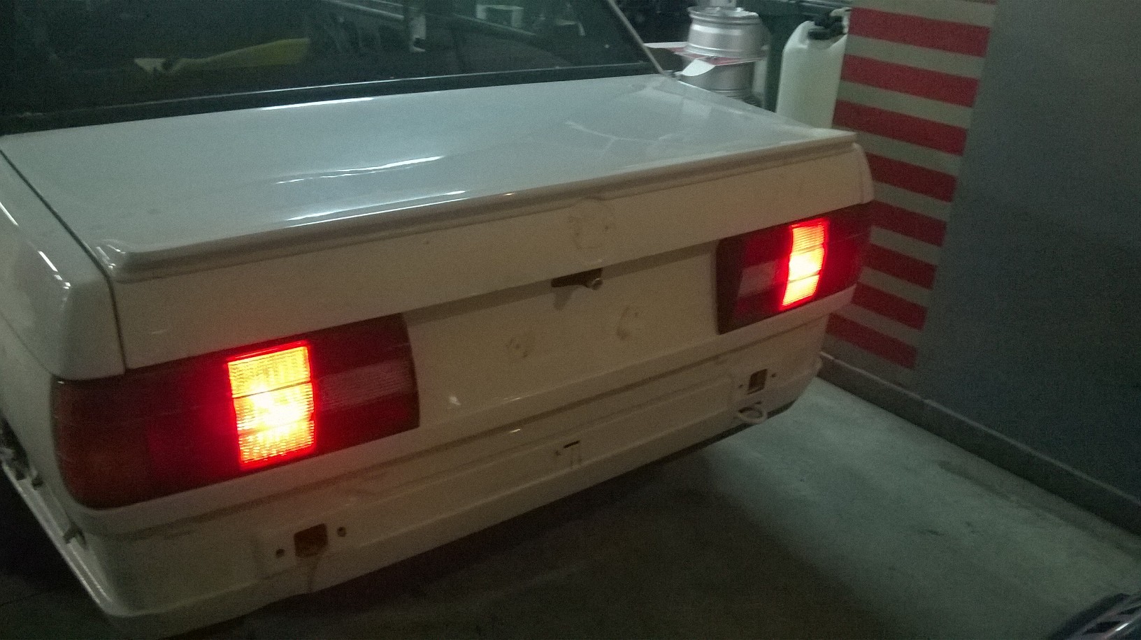

e si rama placutei de inmatriculare pe undeva.,touringul e al unuia dintre asociatii serviceului,se face conversie la 5 prezoane daca nu ma insel ,mai are si pe la motor ceva modificari la baza masina e 320i.
Aseara am mai demontat din motor,cam toate garniturile de schimbat inclusiv celebra "profile gasket" . A si s-a cam terminat cu spatele , am frana de mana,mai sunt etrierii fata de refacut.cei spate pareau ok.

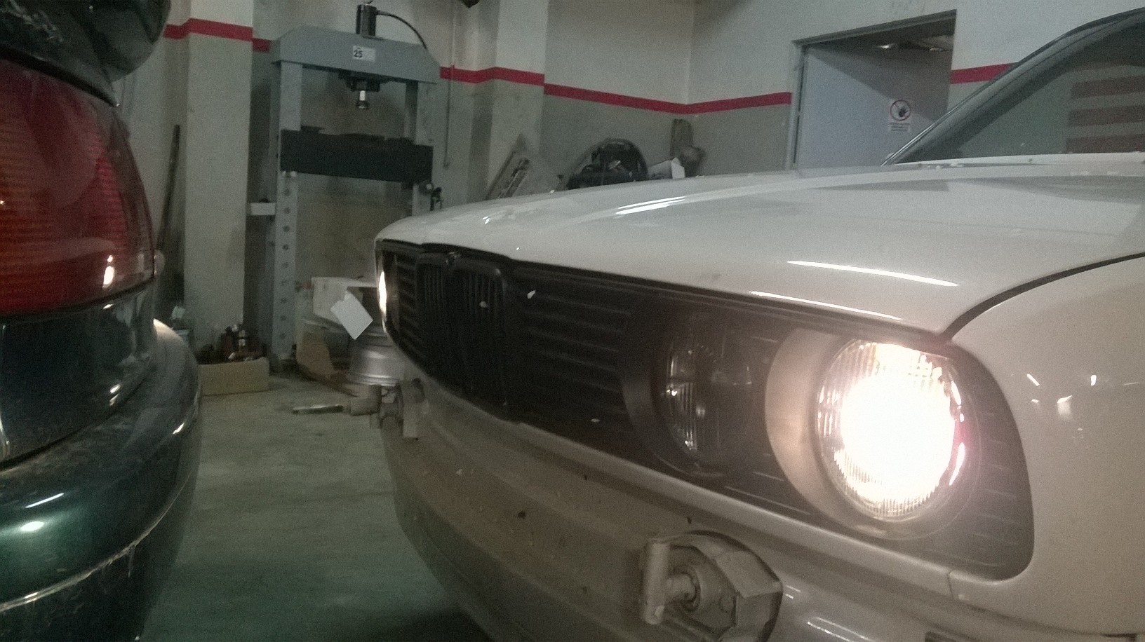

mersi de poza,in alta ordine de idei chederele de pe rama usa m-a mancat undeva sa le bag batand un pic in rama usii,a sarit vopseaua si incepuse sa se oxideze,so smirghel perie sarma pasivator rugina .acum sa vad cum naiba le pe pun acolo cum trebuie,aparent sunt ceva diferente intre usi / chedere.partea buna e ca nu se vede nimic la final totul find acoperit de cheder.intre timp la motor s-au mai adaugat si 2 patine distribuie,una s-a rupt cand am desfacut-o ,cealanta era in stare proasta,si inca ceva furtune garnituri.Sa vad daca mai usurez si volanta daca tot e data jos de pe masina. Edited by alex230ro

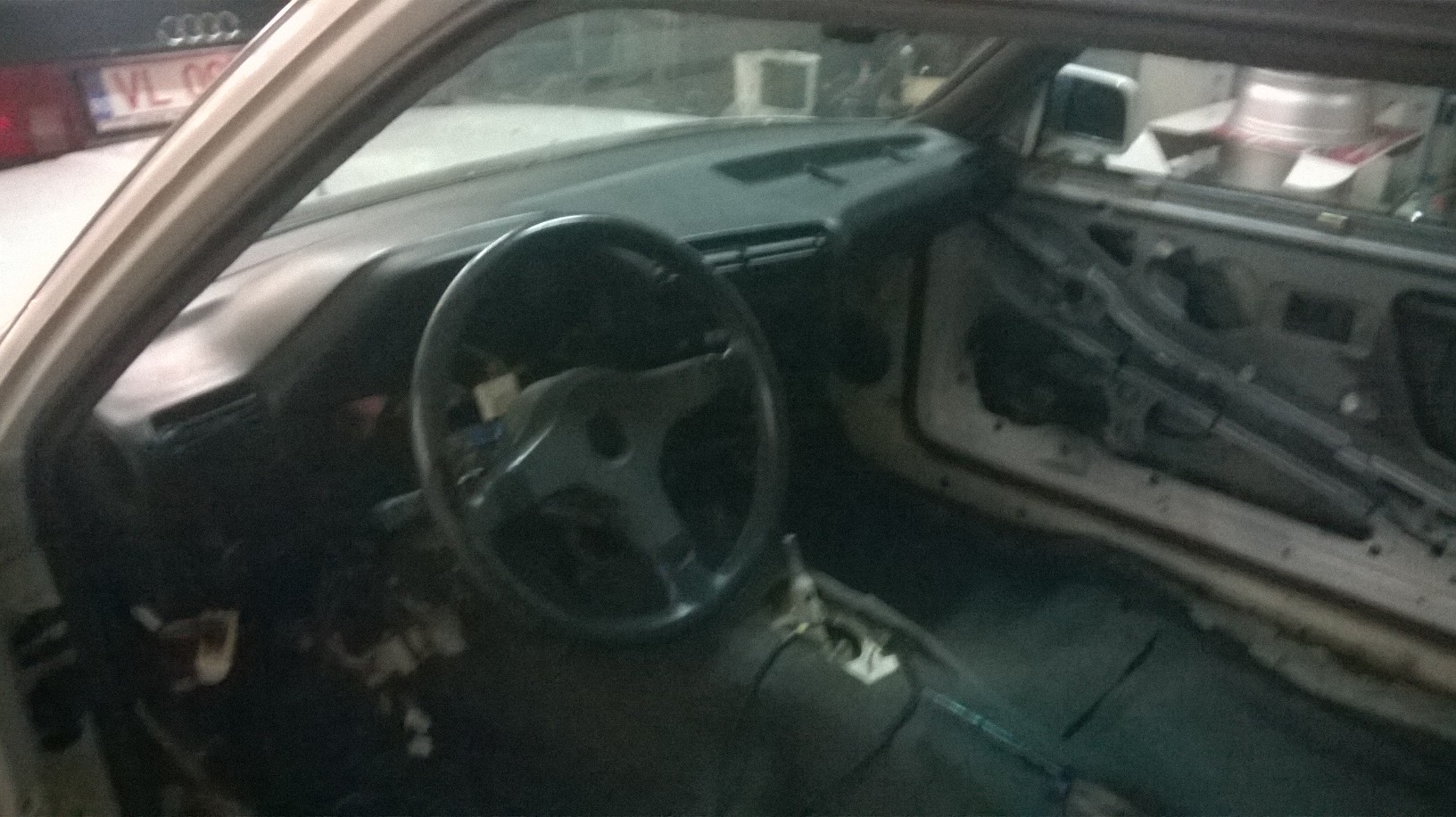

am pus bordul vine 100% perfect,din depozitare a facut o mica indoitura nu se vede dar stiu eu ca e acolo :))
IS-urile au venit cu shadowline de fabrica,"narile" mele erau deja in stare destul de proasta si am preferat sa le fac si pe ele negre.o sa testez odata si cu faruri si nari stock sa vad cum vine.pentru moment caut o sinstalatie de casetofon intreaga care sa o pot pune linistit pe masina,ce era pe masina nu stiu daca merita sa isi bata cineva capul cu ea. Edited by alex230ro
