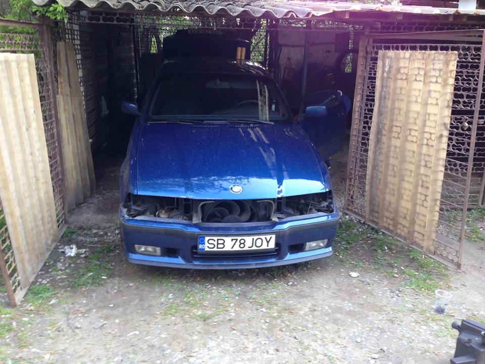

Am patit-o si eu. Demontezi narile si eliberezi cablul (cu cat mai putine stricaciuni posibil). Si te folosesti si de semnalizarea din stanga(care iese usor) daca e cazul.
E destul de cunoscuta treaba asta la E36. Evident ca nici eu nu am stiu cand am patit-o, insa cautand pe google, am reusit cum am zis mai sus.
Edited by jeezy
La mine erau intepenite mecanismele de retinere a prinderilor din capota, le-am dat jos si le-am lasat scufundate intr-un vas cu benzina. Eu vreau sa inlocuiesc ambele cabluri, macar stiu o treaba.
E mai mult de lucru, dar fata de desteptii de pe net care au indoit putin tragerul ca sa scoata mecanismele am preferat sa desfac masca.
Maine ma apuc de adunat, eventual o sa bag si ceva poze.
La mine, a iesit cablul care face legatura intre prinderile de la capota si interiorul masinii, prinderea capotei de pe stanga s-a defectat.
Eu sigur nu am indoit tragerul dar prinderea capotei de pe stanga stiu ca am gaurit-o ca sa pot elibera capota.
Inteleapta decizie cu inlocuitul ambelor cabluri, pe termen lung asta trebuie facut.
