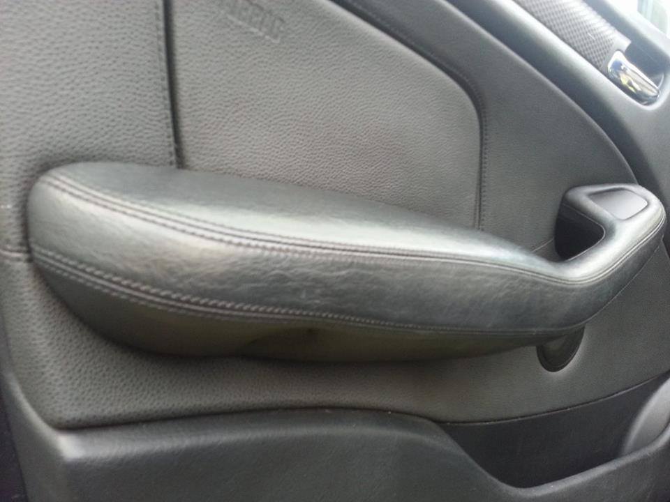

Cautam de ceva vreme manere imbracate in piele in conceptia mea arata mai bine, pare mai "premium" daca pot spune asta...urmeaza sa imi soseasca, revin cu alte poze cand le montez.
Sunt mai ferme la atingere si am impresia ca au ca o pernita pe fata manerului, fiind mai moi...

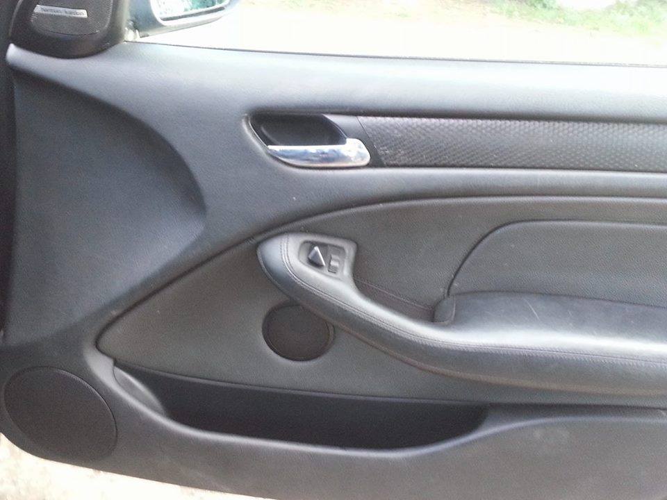

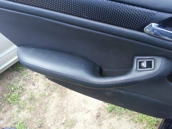

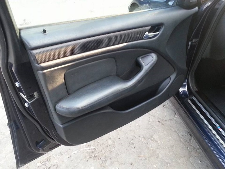

Baiatul de unde cumpar manerele intampina dificultati in a le demonta, stiti cumva cum se desfac separat manerele si daca este posibil?
In cazul in care nu se desfac ar mai fi varianta de a cumpara fetele de usi cu totul insa eu am interiorul alcantara si textil, oare arata ca urat in combinatie cu fetele de usi piele?
Personal nu sunt de acord insa imi doresc tare mult manerele si acesta ar fi un compromis...
Multumesc!
Eu am combinat doua fete de usi si am vazut ce fel de cleme au(vezi topicul meu de prezentare). Acele cleme nu poti decat sa le rupi/tai cu ceva. Eu le-am taiat cu un cutit mai dur sau am mai folosit si un pistol de lipit ca sa incalzesc plasticul acela si sa il indepartez. Si ca sa le prinzi inapoi pe fetele tale de usi poti folosi surub cu saiba. Eu asa am procedat si s-au fixat foarte bine.
Nu e adevarat. Se pot schimba, doar ca e putina migaleala iar pe urma le prinzi cu suruburi cu saiba mare si stau perfect.
L-am ajutat pe @clgr sa le schimbe si a iesit foarte bine.
Important e ca la desfacere sa taie doar capul nitului de plastic sa iti ramana corpul in care bagi surubul.
