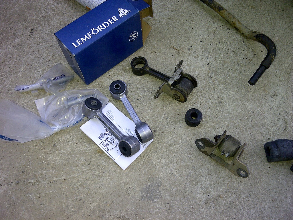

Poftim defectul, sau mai bine spus efectul, astept solutionarea amiabila pe care o tot invoci.
Baieti, dam drumul la pariuri ?
Sa plateasca piesa si manopera ca nu esti obligat sa schimbi la el in service asa cum nici bara zgariata nu se remediaza la fel . Dar vorbeste ca si cum e o mare placere sa stai sa repari ce strica mecanicii :)))
