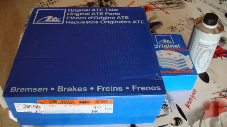

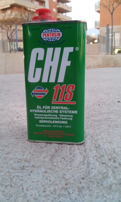

Urmeaza schimb antigel, discuri+placute fata si lichid frana. Era sa uit lichidul de directie...

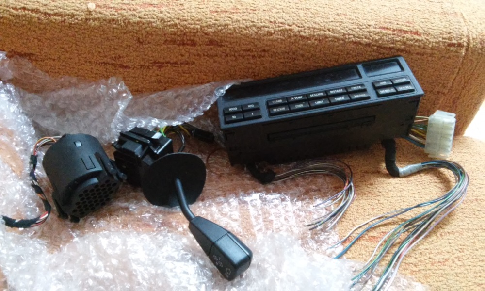

Gata si oglinda!!!
Functioneaza perfect. Cam mult de lucru la ea pentru trei cabluri, dar asta e, am vrut si semnal de mers inapoi, asa ca a trebuit sa trag cabluri pe la stilpul usii.

felicitari pentru efort, e o placere sa faci retrofit-uri la modelul asta. Ai reusit sa montezi toti senzorii pentru OBC? Si eu mi-am pus oglinda electrocrom, e un must have, mai ales in Romania unde din ce in ce mai multi au xenon aftermarket. Eu nu m-am mai deranjat sa cuplez marsarierul, nu i-am inteles rostul, de ce sa o dezactiveze cand dai cu spatele?
Edited by mihai vigariu
  • Author
Merci de urari. Faza cu mersul inapoi este ca te pot deranja farurile celor din spate la manevra de parcare si oglinda se innergreste, ingreunind manevra.Asa ca se dezactiveaza sa poti vedea mai bine cum parchezi.
Avean deja OBC 11, asa ca nu a fost chiar mult de montat. Dar am lasat deoparte doar cablul care duce la imobilizator pentru functia CODE . Am un peugeot 406 cu cod la pornire si sunt satul de timpenia asta. Daca e sa o fure o fura si cu codul pus...
Hahaha, urmeaza Cruise Control !!!
Edited by FlorinE_36
ooo, da, ala e cat se poate de fun. Am muncit trei zile la el, dar surprinzator a functionat din prima. Este o optiune foarte confortabila mai ales pe drumuri lungi. Ai deja instalatia? Cel mai bine ar fi sa o demontezi tu de pe donator. Eu am primit-o cu cablurile taiate si a trebuit sa lipesc fir cu fir la loc, si sunt vre-o 20. Iti recomand sa treci cu firele chiar prin cutia de sigurante, in felul asta nu o sa se vada mare deranj cand ridici capota. Nu o sa fie usor sa treci firele prin gaura aia. Eu am folosit un ac de crosetat de la mama, ca sa trag fir cu fi prin acea gaura. Sa nu uiti switch-ul de la ambreiaj.
Bafta.
