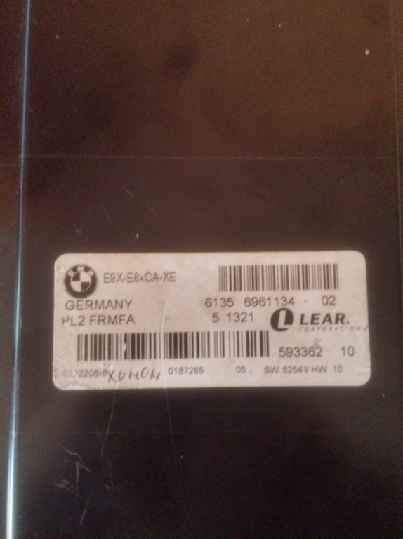

FRMFA XE are masina ta insa daca tot vrei sa l schimbi, cumpara un FRM II XE sau FRM III XE
o sa ai cateva functii in plus ca: welcome lights, Daytime running lights si plus ca in viitor iti poti pune stopuri/faruri LCI daca vrei
Multumesc de raspuns, am o intrebare suplimentara. in poza atasata apare si indicativul FRMFA iar XE este mai sus. este ceea ce am eu nevoie ?

Inteleg ca am defect modulul de lumini (frm 3) si nu gasesc second exact acelasi cod, pot sa pun ceva asemanator tot frm 3 ?
Codul acesta il am 6135 9224596
9224603
E89 9x Led XE
Mulțumesc frumos
Nu ai garantie 100% ca tine, cel putin asa stiu eu.
Nici la un alt FRM nu ai, dar oricum ai sanse mai mari cu alt modul.
Treaba e foarte usoara, se inlocuieste, codeaza si gata. Am facut si pe F10 unde "ar trebuii" sa fie mai greu... dar nu e.
Grija mare la alegerea modulului. Cum s-a mai zis, nu este 100% necesar sa iei dupa cod. Nu am luat niciodata si mi-a mers de fiecare data. Vezi sa fie acelasi tip(FRM 1/2/3), sa aiba functiile care le-ai avut si tu(xenon, bixenon etc) si sa fie compatibil de pe o masine pe alta( x1, e90, chiar si seria1 din cate stiu). Cel mai bine de pe o masina ca a ta, dar este totusi o marja.
