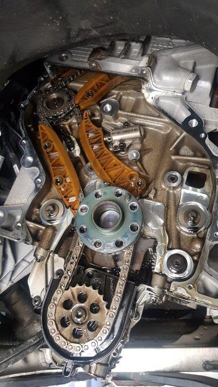

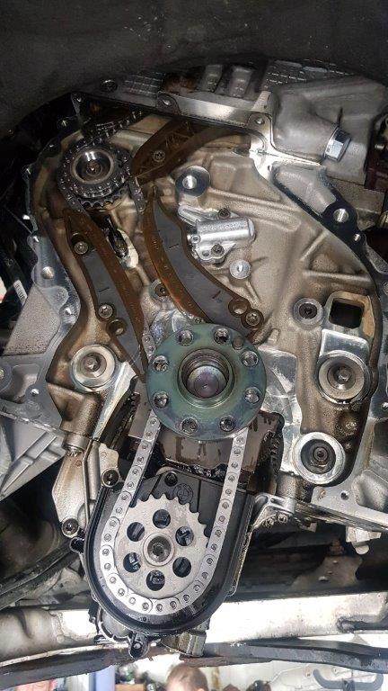

Aveti poza atasata cu vechea distributie si motorul cat e de curat, imediat dupa scoaterea capacului, fara nicio curatare.
Distributia veche este cea cu patine maro, cea noua are patinele negre...in schimb, la lanturi n-am vazut nicio imbunatatire....cand le-am pus unul langa altul aveau aproape aceasi curba.
KM la schimbarea distributiei 246.000.
