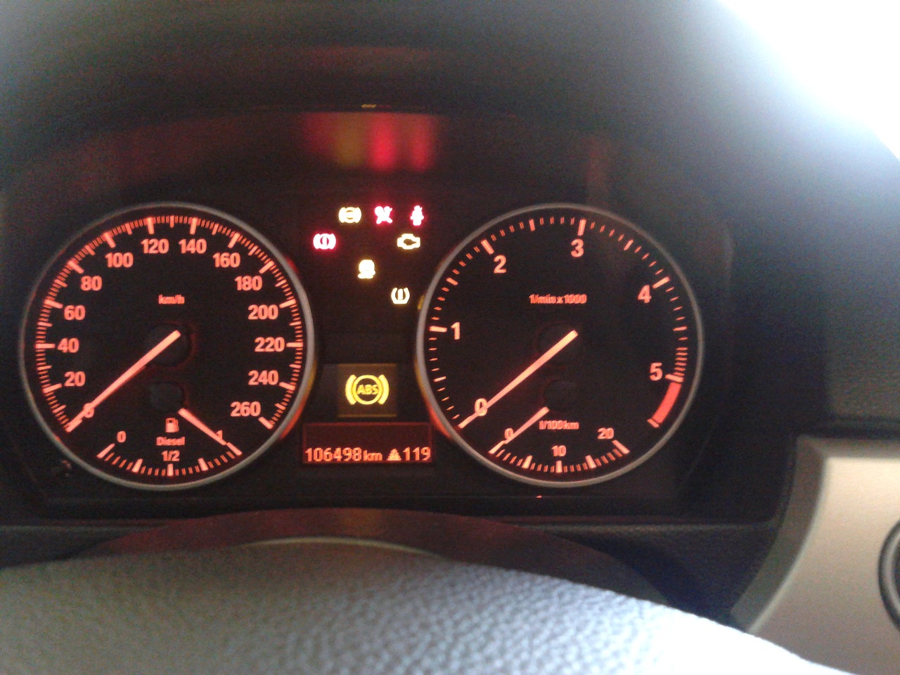

Masina cu probleme este un 320D LCI 2011. Masina prezinta urmatoarele simptome: la aprindere se aprind cam cam toti martorii posibili, din cand in cand stergatoarele merg singure iar masina merge neregulat.

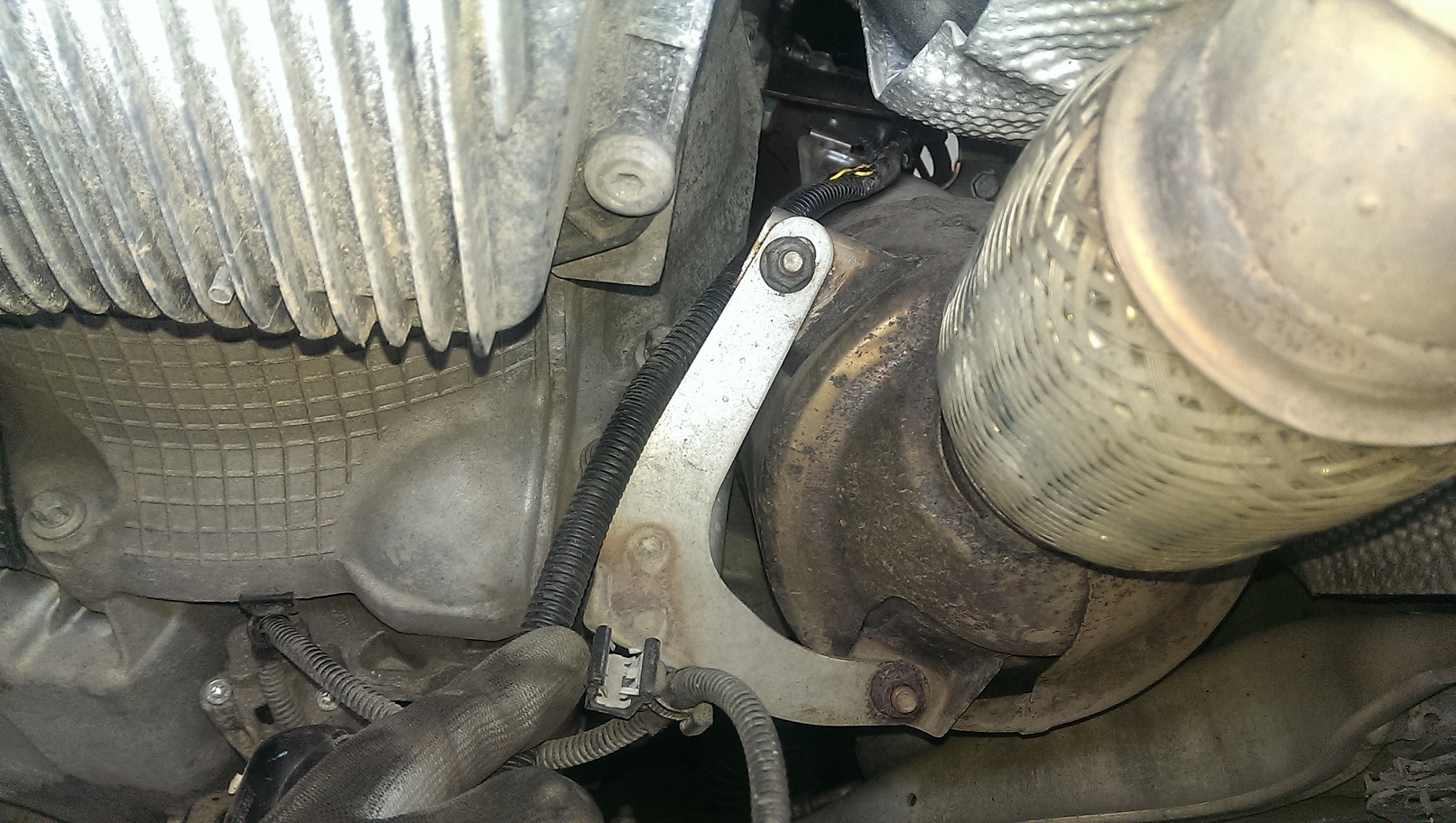

S-a descoperit poroblema de 2100Ron
Pe scurt niste cabluri de la convertizorul cutei automate stateau pe catalizator acestea s-au topit si mi-au prajit si piesa Junction Box. Am incercat sa-mi dau seama cum au ajuns aceste fire acolo, iar singura posiblitatea a fost in momentul in care s-a montat cutia la loc dupa ce a fost schimbata distributia.

cablurile alea nu trebuiau sa fie prinse cumva cu niste cleme?sau nu aveau un traseu al lor bine stabilit?cei de la serviceul unde s-a facut constatarea au facut poze?
In mod sigur trebuiau sa fie prinse, probabil nu au fost puse cum trebuie atunci cand s-a umblat la cutie. Au fost facute poze.

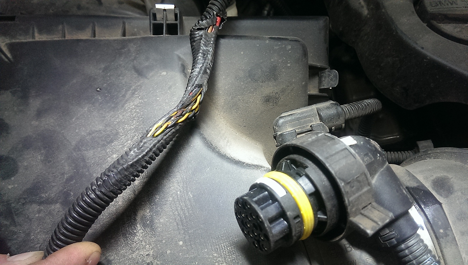

Nu tin partea nimanui insa nu vad,in ultima poza, vreo prindere "dedicata" a acelui cablu... iar traseul sau pare total nepotrivit. Catalizatorul ajunge la temperaturi mari si nu ar trebui sa aiba fire in proximitate. Am avut si eu distributia inlocuita la Bimmer si s-a "uitat" o mufa ne-cuplata... sper ca doar atat... (culmea, nu mi-a aparut vreo eroare in bord). Am sa pun si foto a acelei mufe... Pro Bimmer, era necesara inlocuirea fuliei vilbrochen si curea accesorii si neavand bani atunci au inlocuit-o "pe incredere" (fireste ca m-am tinut de cuvant si am achitat)

Nici eu nu am observat prindere pentru acel fir in zona catalizatorlui, insa imi este greu sa cred ca toate BMW E90 stau cu firul de la cutie pe catalizator. Poate cineva priceput ne confirma sau infirma acest fapt.

Probabil se refereu la mine cei de la Bimmer :). Am remarcat acea mufa scoasa ascultand motorul, dupa schimbarea distributiei, si i-am sunat. Eram (si sunt) intrigat ca nu a aparut pe tester nimic. Oricum, am pus si "pro"-ul pentru ei. Pun si foto, poate stie cineva ceva de respectiva mufa(este cea de langa furtunasul maron din poza in ansamblu). Se situeaza in drepta motorului cum privesi masina cu capota deschisa (undeva sub/pe carcasa filtrului de ulei)
