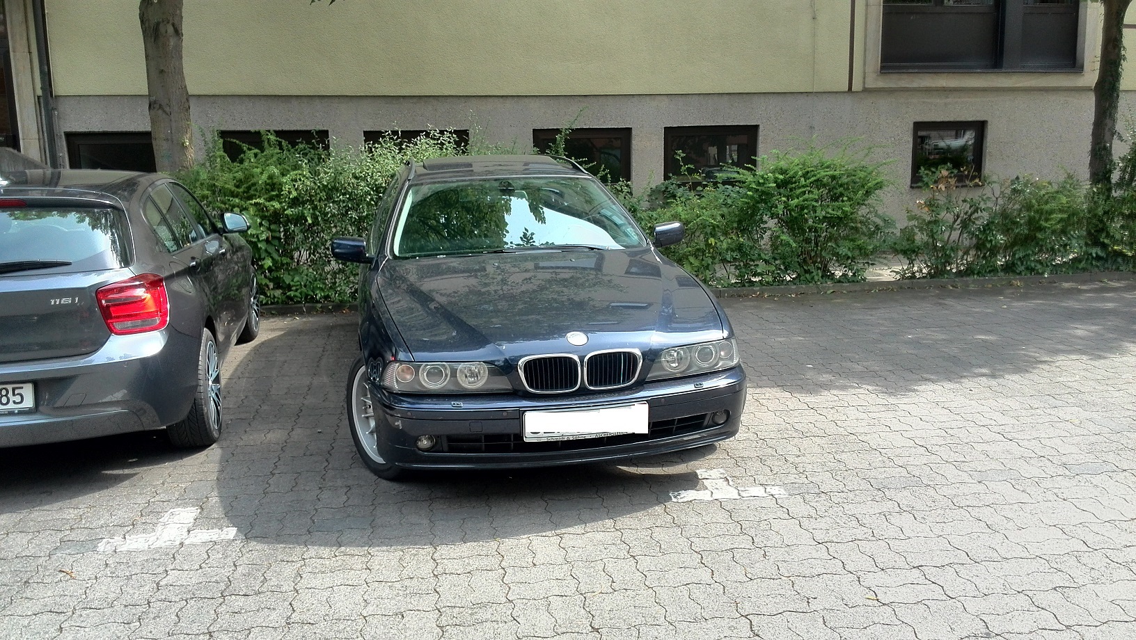

Salut,
Revin cu o noua prezentare pe forum, de data asta cu un e39 520d touring, 06/2001. Sunt destul de obosit, dupa ce am alergat peste 3000km dus-intors sa o aduc, intr-un timp f scurt. Ca dotari ai fi:
- trapa (f importanta :) )
- xenon OEM
- PDC fata/spate
- senzori de ploaie
- climatronic
- volan sport piele + comenzi
- pilot
- oglinzi heliomate
- exterioare rabatabile electric
- portbagaj cu soft close
- functie confort pe cheie (geamuri, trapa, cred ca e standard)
- pachet lumini
- perdelute spate
- cred ca are webasto, dar n-am primit telecomanda
- navigatie 2DIN cu android (merg comenzile de pe volan la ea)
- jante 17, nu stiu nr. modelului (am primit si un set de iarna pe 15)
poate mai sunt si alte dotari mai nesemnificative.
Km reali 254.000, TUV facut val. 06/2016, km pe TUV la momentul ala 239k.
I-am schimbat uleiul la ATU inainte sa plec catre Romania, ca mi se parea cam negru.
Sunt si parti negative, clar:
- am luat-o doar vazand-o in poze, la fata locului am vazut ca interiorul e neingrijit, proprietara avand un caine (sau mai multi), trebuie facut un detailing, si trebuie inlocuite multe plastice care sunt rupte, crapate etc. Cred ca au muscat cainii si din perdelute, ca pe partea stanga una e rupta, si cea mica are plasticul rupt. De aceea nu pun poze cu interiorul pana nu ii fac curatirea.
- dupa 110kmh masina vibreaza, nu f tare, dar destul, am observat ca nu mai face dupa ce trec de 130. Am verificat prezoanele, pare totul ok. Sa verific echilibratul jantelor prima data? In volan nu face.
- Franele parca nu ma multumesc, sau nu sunt eu obisnuit cu ditamai balena, dar nu tin cum vreau eu, iar frana de mana tine f sus.
- Cand mi-au schimbat astia uleiul, mi-au pus peste maxim, nu stiu ce naiba. Cred ca au o obsesie sa puna 6L in M47, sunt sigur ca atata au pus, sa scot excesul? In mod normal stateam langa ei, dar fiind in DE am zis ca nu e cazul.
- ceva defecte la vopsea pe partea dreapta, iarasi, nu aveam cum sa le vad in poze astea.
- nu are suport pahar :)

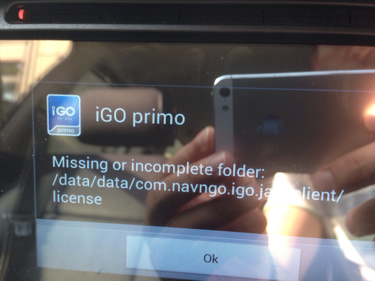

Cam atata, si niste poze, in care apare si cealalta. Poate ma ajuta cineva si cu navigatia, nu am reusit nicicum sa fac IGO sa mearga:

In legatura cu navigatia, si eu primesc acelas mesaj daca vreau sa o rulez de pe cardul telefonului.In schimb daca o instalez in memoria telefonului functioneaza .

Mersi Calin, deci zici sa mut folderul pe memoria interna, o sa incerc.

Softul de IGO primo din cate stiu trebuie instalat/mutat si pe deviceul gazda, nu doar pe card.
