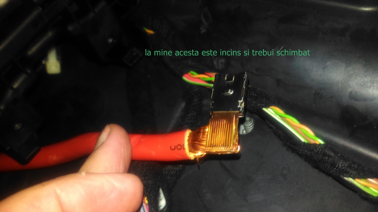

Rezolvare problema:
* se desface tablou sigurante si se verifica papucul de pe firul gros(+) de la baterie
* se verifica papucul din placa electronica a tabloului de sigurante
la mine este doar papucul de pe firul gros de la baterie(incins), am gasit kit original la bavaria 94 ron, il cumpar zilele acestea si revin cu codul.
ps: simptome: din senin se taia curentul, nu puteam deschide portbagajul nici cu alimentare pe borna de la motor(nu trecea de tabloul de sigurante si nu puteau fi alimentate modulele), problema o aveam de 2 ani dar am neglijat sa o desfac( se taia 1-2/an), m-am hotarat pe frigul asta pentru ca sambata mi s-a oprit de 3x/zi in mers.

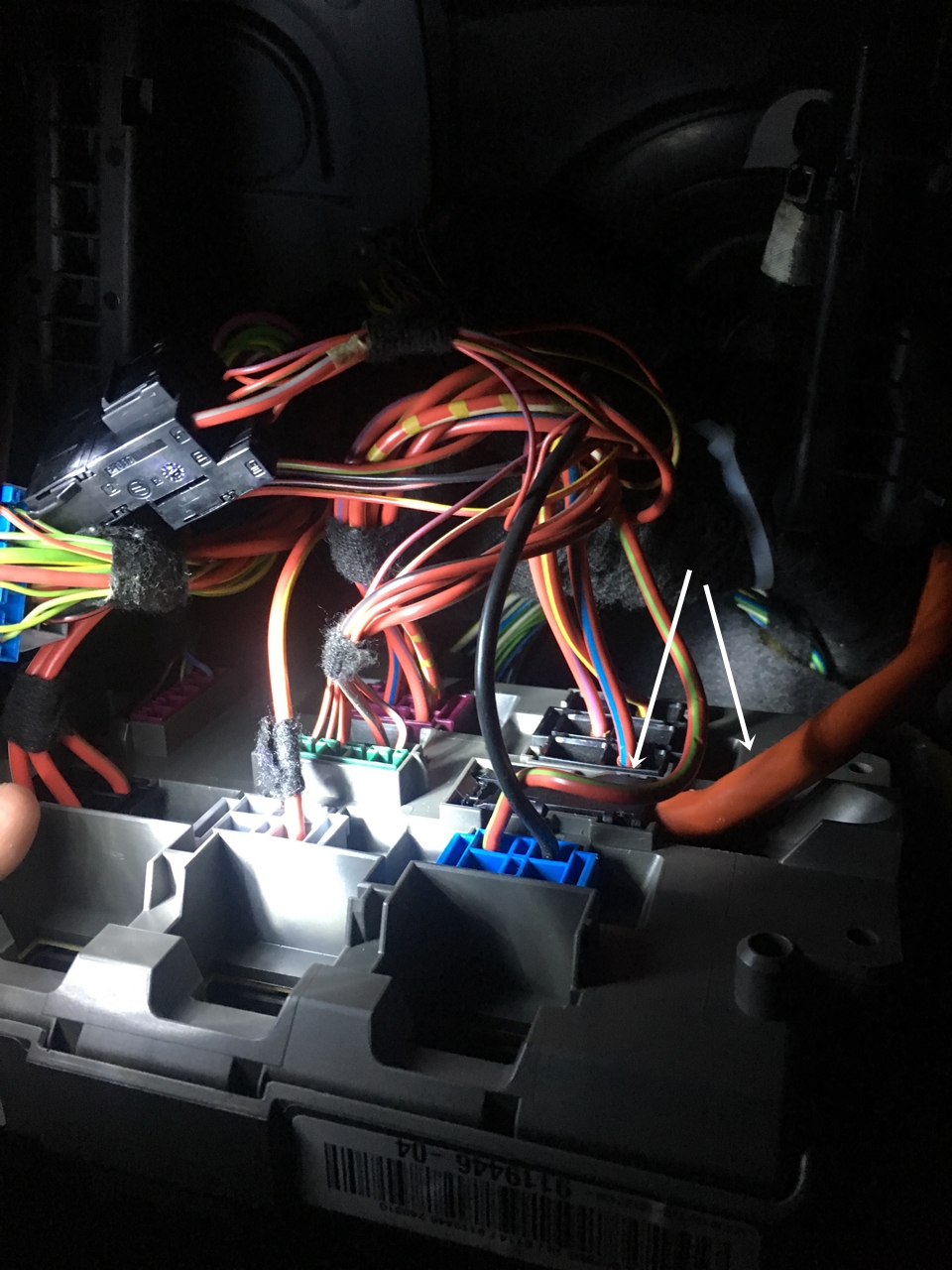

post-80481-0-57490000-1548498422_thumb.jpgpost-80481-0-11777900-1548498401_thumb.jpg1. se scoate torpedoul si aparatoarea de sub torpedou
2 se desface j box(2 suruburi t 20) are 2 mufe in fata si 2 in spate, doar ca cele din spate sunt 1 fixa(pe tabloul de sigurante) si 1 pe cablu, un pic mai dificil de scos(cel putin la mine, maini maricute si burticahappy.png)
3 in partea stg a tabloului este un suport de care se fixeaza aeroterma se desface acel surub pentru a putea misca aeroterma(surubul stg sus al tabloului de sigurante este dificil de scos/pus, penseta sau magnet)
4 se demonteaza tabloul de sigurante, 4 suruburi t20, dupa ce s-au desfacut suruburile la urechile de sus ale tabloului sunt 2 sigurante de plastic care trebuiesc impinse usor catre exterior si concomitent se trage tabloul
5 se desface panoul de plastic de pe stalp si ornamentul de prag pentru a putea trage cablul gros rosu, altfel nu il poti vedea in ce stadiu este
6 se e taie cei 2 soricei care lega instalatia de caroserie( 1 in stg sus spre aeroterma si 1 dr sus ) la montare se pun altii, cablajul gros care cuprinde si cablul rosu vine pe langa prag iar in partea din fata(la pedalier) sun 2 cureluse care se desfac(usor sa nu se rupa) apoi se pot pune la loc aceasta operatiune este necesara pentru a putea lasa tabloul mult in jos sa se scoata toate mufele din spate
7 tabloul se desface in 2 parti(pe partea cu sigurantele are 2 suruburi), pe fiecare latura are 2 clipsuri se departeaza usor pe rand si astfel ajungeti la placa tabloului si puteti vedea daca este incins
la mine, papucul din placa avea 2 puncte negre(mai mult afumate) de contact imperfect care s-a sters cu mana, in schimb papucul de pe cablul rosu se vedea puti schimbata culoarea spre albastru,remedierea de moment a constat in schimbare formei papucului de pe placa(zig zag in loc de plata)

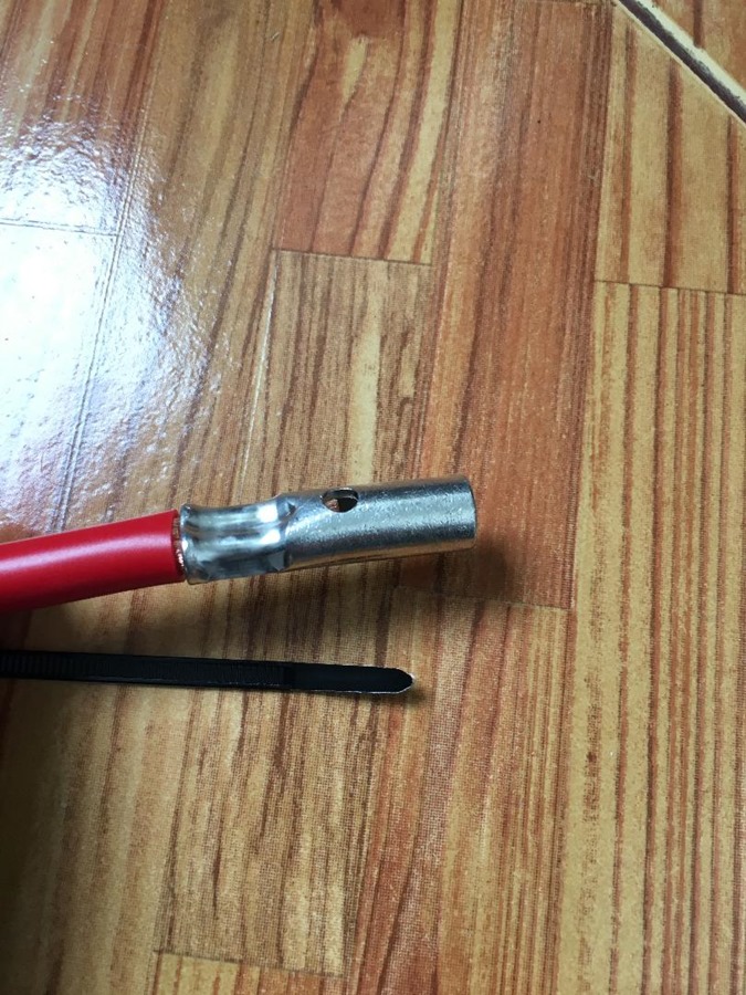

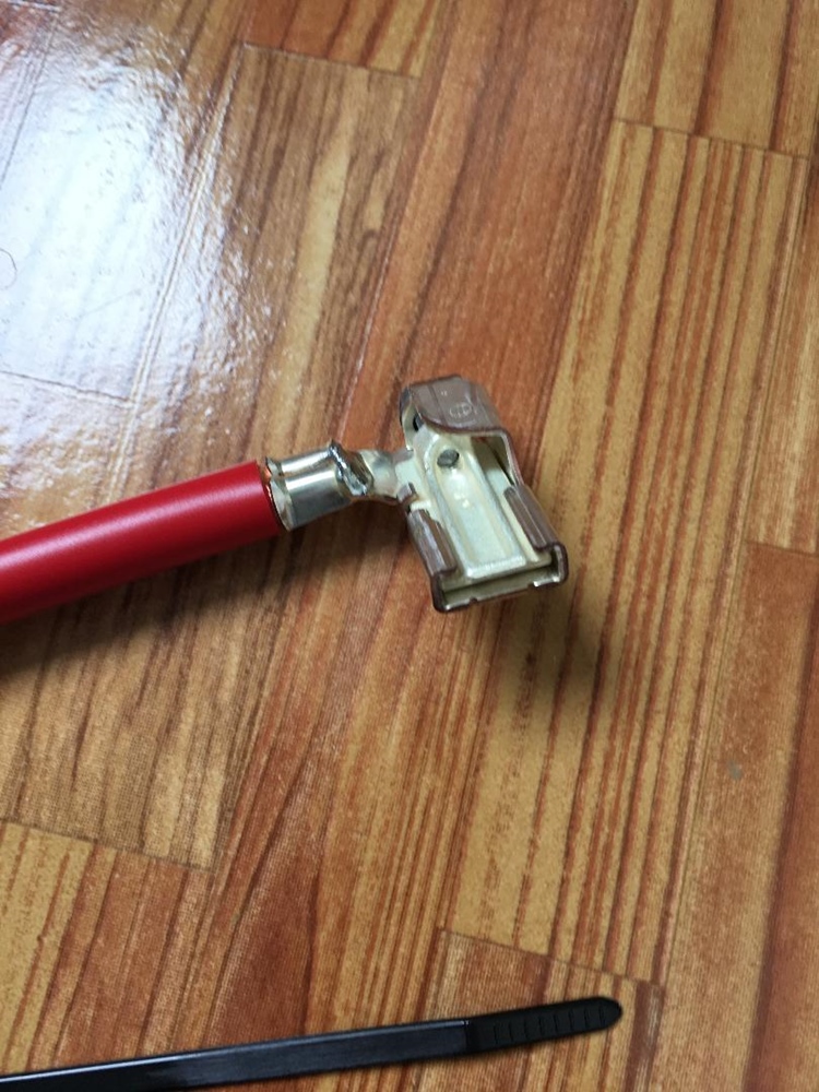

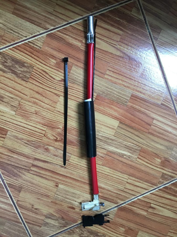

salut, revin cu kitul de reparat cablu+ in tabloul de sigurante.
* cod-61129312133
* pret-94
am verificat si la epiesa,95 ron se aduce doar la comanda din afara.

Ca sa sertizezi Ăžeava aia ai nevoie de o scula industriala care costa f mult, nici dealerii nu au asa ceva
Teava aia e facuta ca sa fie cositorita, din motivul asta ai acolo orificiul
Se incalzeste bine cu o lampa si se cositoreste si contactul va fi la fel de bun ca atunci cand este sertizat
Ca sa sertizezi ţeava aia ai nevoie de o scula industriala care costa f mult, nici dealerii nu au asa ceva

Cu clestele ala poti sa sertizezi conectori de pana la 6mm, pistol cu apa
Cablul ala are 20mm grosime iar conectorul are probabil 25mm, probabil la enel gasesti scule pentru sertizat asa ceva
