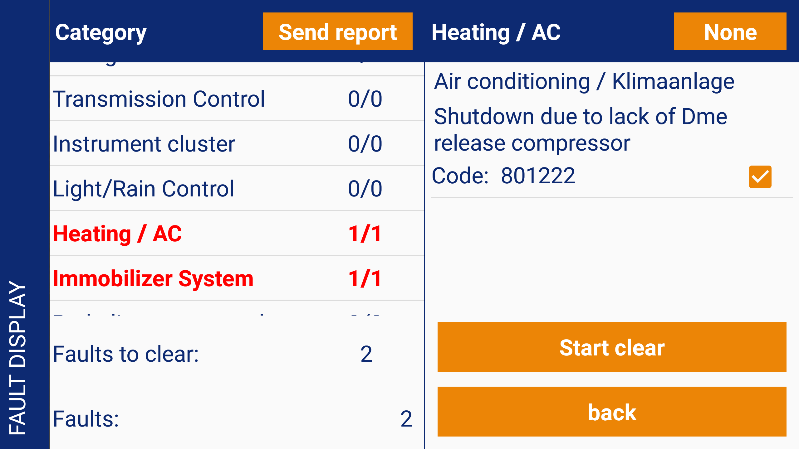

LE. Tot imi ramane o eroare pe clima. O sterg si am observat ca data viitoare dupa ce pornesc masina, reapare. Am crezut ca-i de la baterie, doar ca bateria e schimbata. Stiu ca pe ISTA, tot da eroare ca WEBASTO-ul nu raspunde desi el functioneaza. In schimb Carly nu zice nimic de acest lucru, ma gandesc sa nu fie tocmai aceasta eroare legata de webasto si nu de clima, fiind comandate in principiu de acelasi modul. Aveti idee ce inseamna ori sa ma orientez mai mult dupa ce spune ISTA. Mi-am instalat si ISTA doar ca nu-mi merge cu K-DCAN-ul, iar Enet-ul mai dureaza pana-mi ajunge.

Legat de eroare, cum a zis colegul de mai sus, e mai mult o informare. Dezactiveaza compresorul atunci cand motorul are nevoie de o doza mai mare de putere si nu isi permite sa o iroseasca pe clima. In urma procesului, e stocata notificarea in memoria de erori. M-am tot lovit si eu de "eroarea" asta si m-am tot mirat ce naiba...ca o citeam tot in graba, iar clima cand probam mergea. Pana cand am citit pe ISTA si am probat. Am sters eroarea, proba de drum, verificat iar si nicio eroare. Proba iar in forta vreo 20 de min cu clima pornita la maxAC...am simtit la un moment dat ca nu mai da rece pt vreun minut, dupa care a revenit. Am retinut ora si km, iar cand am pus diagnoza aveam notificarea asta exact la km retinuti de mine...Mi-am mai si facut griji aiurea ca nu stiu daca stiti, dar compresorul AC face parte din seria "asa face toate", adica nu te prea poti baza pe el
