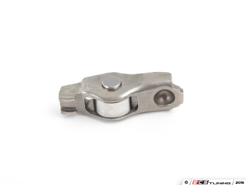

Culbutorii vechi mai au o siguranta, o sarmulita foarte mica care are rolul sa-i tina acolo, sa nu sara. Cei noi nu au venit cu siguranta respectiva si vechea siguranta nici nu se poate pune pe ei deoarece sunt diferiti. Normal ei se pot monta din ce am vazut, am masurat rulmentul ala de la ei si este la fel.
Intrebarea: Stie cineva ceva despre acest lucru? Culbutorii noi se pot monta fara siguranta respectiva? Sunt luati pe serie de caroserie OE.
Atasez o poza ca idee sa vedeti un culbutor cu siguranta respectiva.
Si o poza cu culbutor nou care are forma diferita putin.

Am sunat la Bmw la craiova, stiu pe cineva acolo, mi-a zis ca sunt comandati bine culbutorii pe codul nou 11338576634.
Inca nu cred acest lucru, se poate sa fie o problema de piese-program aici deoarece codul vechi 11337812893 care cica nu s-ar mai produce, daca il bagi pe google la poze, iti da culbutorii care trebuie, insa cum bagi codul nou care il inlocuieste pe cel vechi, ne da acest model de culbutori...

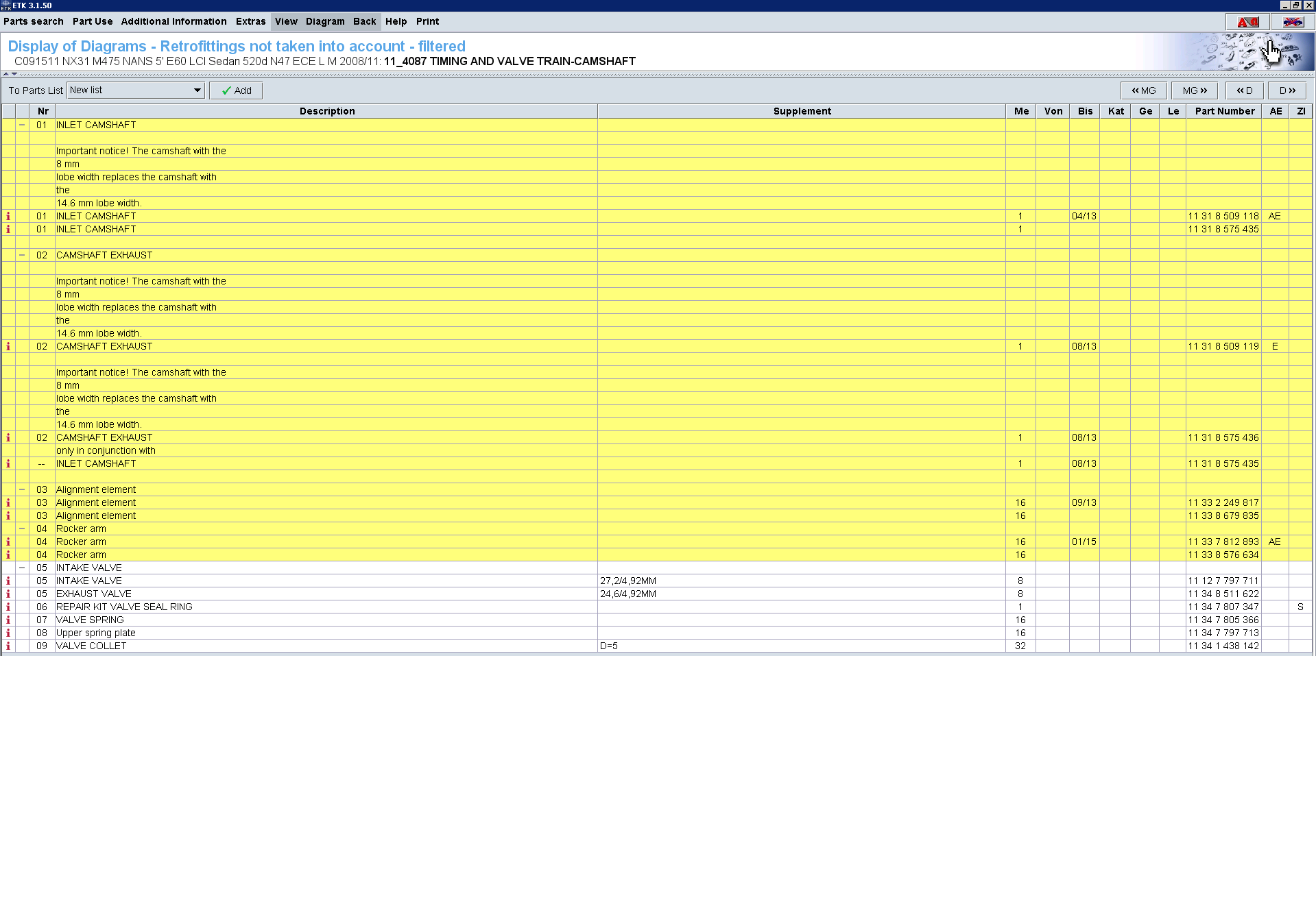

Explicatia mea ar fi ca, codul nou 11338576634 de culbutori este pentru axele cu came de 8 mm care le inlocuiesc pe astea de 14.6 mm.
Si eu trebuie sa comand dupa codul vechi de culbutori si anume 11337812893.
Asa o sa fac cel mai sigur...
P.S am sunat si la bmw craiova si la bmw timisoara....
Edited by WIN60
Am gasit solutia...trebuie comandati culbutori modelul vechi care normal s-au scos din productie pe codul 11337812893, deoarece axele cu came sunt tot pe modelul vechi cu 14.6 mm grosime (se masoara exact grosimea camei). Din ce imi dau seama culbutorii pe codul nou sunt pentru axele cu came cu codul nou. Cei de la bmw craiova chiar m-au speriat spunandu-mi ca am motorul schimbat fiind axele cu came cele groase.
