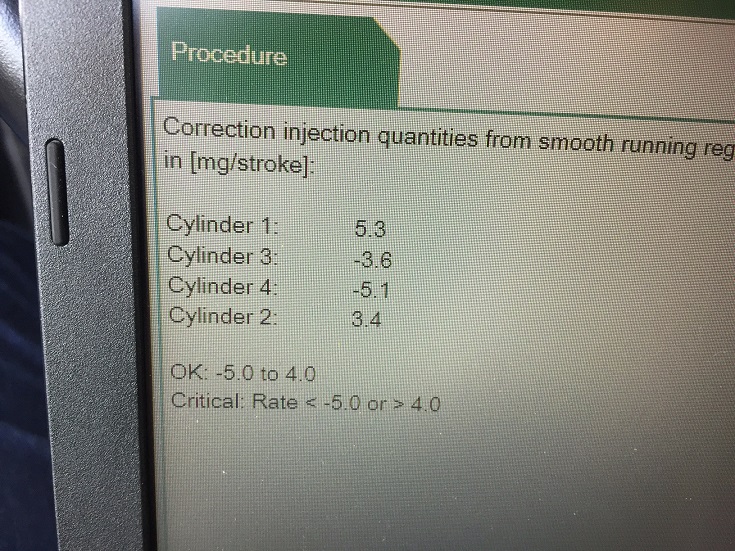

Am montat totul inapoi, a pornit perfect, a mers 10 minute PERFECT dupa a inceput sa tremure ca si cum ar merge in 3.

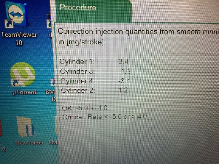

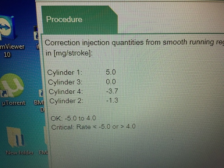

Am pus testerul pe ea, avea eroare pe "smooth running control", am sters-o si m-am uitat la valorile injectoarelor, motor a apucat sa se incalzeasca si avea valori pe injectoarele 1-4 de 3.5 respectiv -3.5, urca si la 4 si la 5, iar injectoarele 2-3 aveau valori de 1-2, am gasit plin de motorina pe la injectoare si la rampa, am mai strans conductele, injectoarele 2-3 si-au revenit cu valori de 0.1 si 0.09, iar injectoarele 1-4 au ramas la fel.
Masina a prins un tacanit dupa 1600 rpm care se intensifica, nu-mi dau seama daca din injectoare sau motor. Pe langa injectorul 4 dinspre parbiz scapa compresie, in accelerare dupa 2000 rpm are un tremurat si parca greoaie.
Am comandat iarasi 4 saibe + 4 oringuri la injectoare, le dam jos ne uitam la ele, le montam inapoi, daca nu-si revine e din motor si inseamna ca e dus!
Daca tacanitul nu dispare si valorile la injectoare nu-si revin o trag pe dreapta vreo 1-2 saptamani pana imi vine baiatul care mi-a facut motorul sa-i mai facem un test de compresie, daca il pica si pe ala e clar!

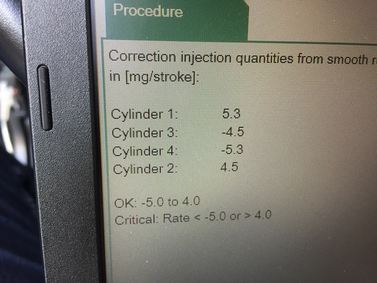

Colegi...mai am putin sa trag concluzia ca este "praf" motorul...am schimbat O-ringurile si saibele, de abia a pornit, a trebuit sa desfac o conducta(cred ca avea aer, insa niciodata nu mi-a pornit asa greu si am mai desfacut de 2-3 ori injectoarele pana acum), a pornit, s-a auzit perfect 1-2 minute, prima accelerare pana in 3000 rpm a fost ca pe vremuri, adica perfecta si dupa dintr-o data iara o apuca tremuratul si sa zic dupa 5 minute si tacanitul specific, am scos-o sa facem o tura cu ea cu testerul pus pe injectoare, in accelerare si mers constant injectoarele 1-4 aveau valori de 5.5 si -5.5 si de multe ori 6.0 constant in accelerare, iar 2-3 fluctueaza mult, adica au fost si la 0.2 si la 4.5.
Am mers cu baietii sa facem o tura de centura orasului, la intoarcere batea atat de rau si tremura asa rau (misca si relantiul) de mi-a fost frica sa nu-mi sara pistoanele prin capota sau sa-mi explodeze motorul, am tras-o cu alta masina pana la service.A inceput sa se auda un *chitait* cel mai bine spus , facea cel mai des cand acceleram usor si luam piciorul repede pana 1600 rpm.
Mai vreau daca gasesc prin oras sa montez 4 injectoare pe masina sa stiu clar o treaba, daca face si cu alte injectoare la fel stiu ca e motorul si caut alt motor...
Mi-a fost si rusine sa-i fac filmare la cum bate de rau...nici nu mi-a venit sa scot telefonul sa filmez.
Dilema mea este ca aseara tacanea in accelerare din ce in ce mai rau si acuma dupa ce am scos injectoarele si le-am pus inapoi nu sa auzit nimic timp de 3 minute cam asa, s-a auzit motorul perfect, un motor care bate/tacane intr-o seara, a doua zi ar trebui sa faca la fel indiferent de ce faci la injectoarele alea...parerea mea!
Caut niste injectoare sa probez sa vad ca idee, va tin la curent ...bafta!

N-am inebunit, daca ai stii cum functioneaza aceste corectii poate ai intelege de ce i-am spus sa faca un test de compresie si n-ai mai jigni gratuit
Acest motor are senzori de detonare iar corectiile pe injectoare inseamna valorile de compensare pe care le da DDE-ul pe fiecare injector ca sa atenueze valorile vibratiilor venite de la senzorii
de detonatie pentru ca motorul sa mearga cat de mult se poate fara vibratii - de aia se numeste smooth running control optiunea de diagnoza
Iar daca motorul da corectii foarte mari inseamna ca e o problema la cilindrii, la camera de ardere,
Daca ar fi o problema la arbore sau la cuzineti ar bate, s-ar auzi
in cazul meu daca a sarit pinionul de la pompa de ulei si lantul a invartit in gol pinionul nemaiactionand pompa nu are treaba cu punerea motorului la punct atata timp cat mi-a functionat 2 zile perfect, deci prin logica excludem aceasta varianta 100%.
Te-ai gandit ca in momentul in care a sarit pinionul de la pompa de ulei si a scazut presiunea in instalatia de ungere, intinzatoarele hidraulice ale distributiei s-au inmuiat suficient cat sa sara lanturile vreun dinte? Motorul tau se manifesta cam cum ar trebui in astfel de cazuri.
