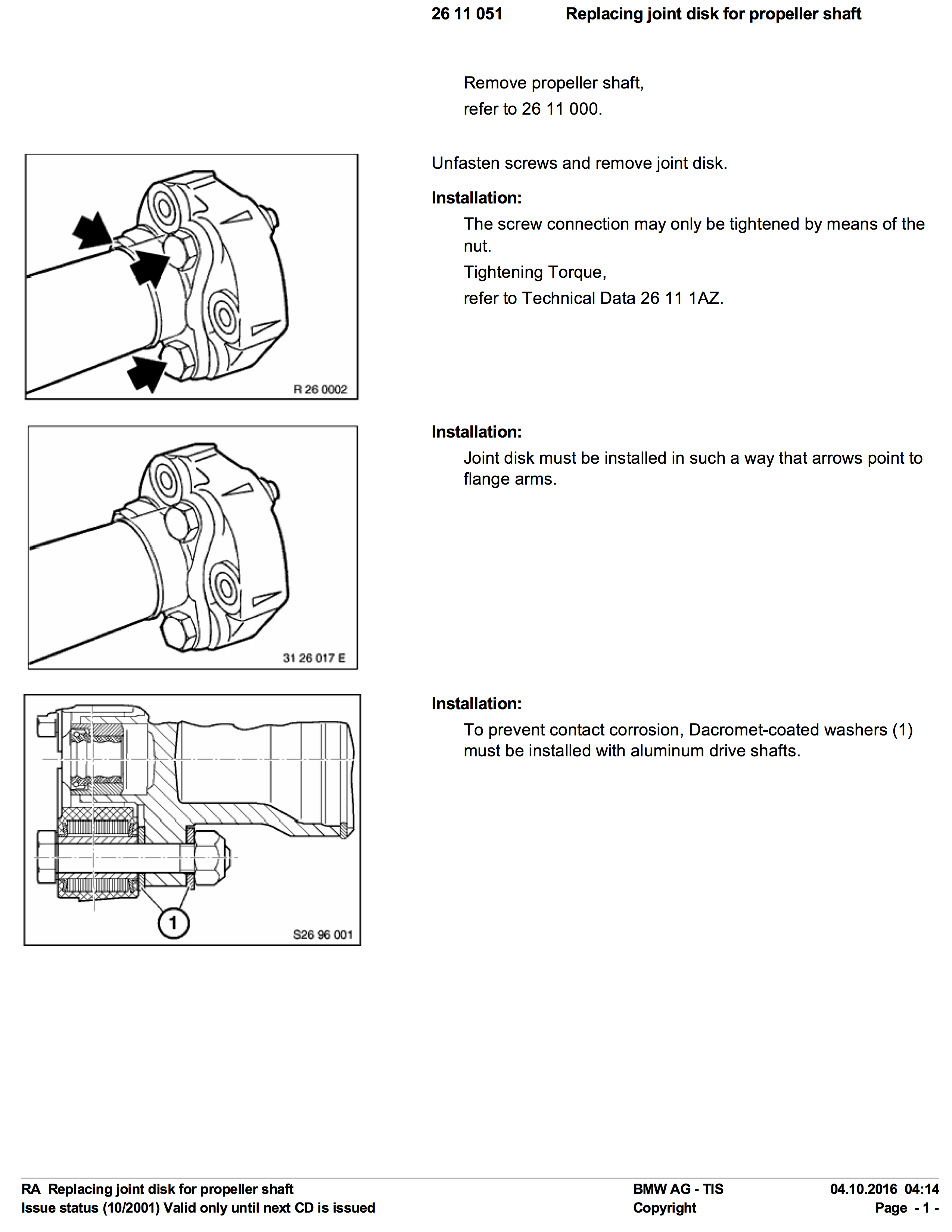

Atentie ! Multa lume nu a inteles rolul acelor semne pe flansa cauciucata (giubo). Ele NU se refera la directia introducerii suruburilor, respectiv a punerii piulitelor. Ci la locul unde trebuie sa calce bratele metalice. In poza de jos cititi ce spune la imaginea din mijloc. Deci fiecare din cele trei capete (lobi) ale bratelor metalice trebuie sa vin acolo unde este varful sagetii.

Am pus sagetile ca in figura si suruburile spre fata , ptr ca spre deosebire de alte cutii de viteza asta nu permite decat piulita spre fata, deci toate 6 suruburile au pozitia spre fata
