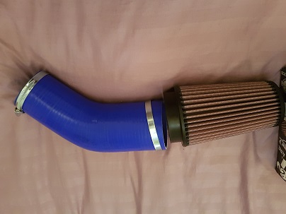

Asa arata set up-ul meu(cu diametrul corpului acceleratiei marit +alte modificari).

Am vazut teste cu filtrele gen con , nu filtreaza mai bine , de aici si puterea si zgomotul ''marit'' .... Ce grosime are filtru ala ? ma refer la materialul filtrant care inconjoara conul ? Eu am masuat si este cu mult mai subtire de cat filtrul OE ... Deci , nu filtreaza asa bine particulele , de acolo si debitul de aer mai mare pe secunda.
Ei se bazeaza ca praful se lipeste de ulei si nu au nevoie de atat de mult material filtrant ... Dar cum ajunge uleiul pe debitmetru asa ajunge si praful in motor.
Edited by OPaul
Materialul se poate pune in mai multe straturi(2,3+).In functie de straturi se decide si aplicatia sau pe ce motoare poate fi instalat.
Edited by calinbmw2000
