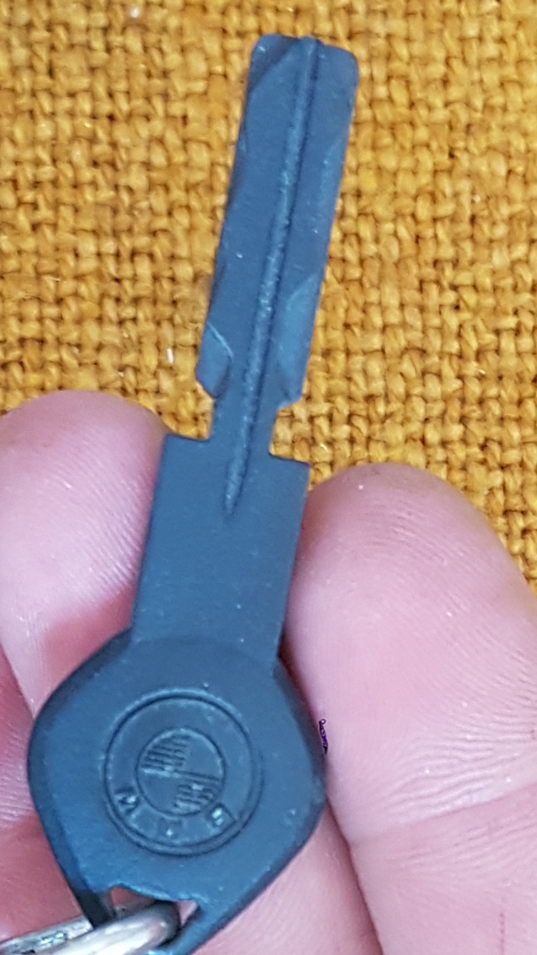

Buna . Ieri mi am pierdut ultima cheie de la bmw e39. De ce am nevoie sa fac pentru a putea face alta noua care sa functioneze si pentru pornirea mașinii. Multumesc

Lama o poti copia de pe cheia de plastic, dar atentie ca aia e de valet, s-ar putea sa nu mearga la torpedo.
