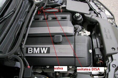

Sper ca nu insist pe o problema discutata , dar unde-i valva asta ca nu-mi dau seama ?
Un tutorial despre curatarea valvei se poate urmari aici : http://www.bmwe36blog.com/2007/06/23/clean...trol-valve-diy/

merci de raspuns am inteles cum arata ea da nu inteleg pe unde vine
si da masina e a tatalui meu si are fluctuatii la relanti am fost cu ea la testar la bavaria si a zis ca nu are ce sa ii faca i-a marit cu cateva ture relantiu si tot face

ce ziceti sa o schimb sau sa incerc intai sa o curat
stiu am zis cer au putut sa debiteze aia
unitatea aia disa ce e cu ea ce face trebuie si aia curatata
si mai am o intrtebare sa da greu jos valva desfaci mult sau e simplu?
oricum merci pt poza am inteles acum
si de curatat cu wd40 nu?
Nu prea ai treaba cu unitatea DISA, rolul ei e de a regla lungimea sistemului de inductie in functie de viteza si sarcina motorului, pentru a obtine un cuplu de torsiune ridicat pe o paleta variata de viteze. De obicei, valva DISA se deschide peste 4000 RPM (4240 mai exact :) )... iar daca ar fi cazut, computerul ar fi lasat-o deschisa tot timpul, deci nu cred ca de acolo e (si 4240 RPM nu e chiar relanti :blink: ).
