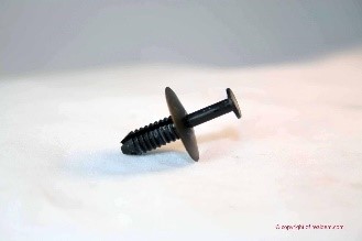

Prinderea barii de armatura se face cu cele din poza? Cate bucati? 4?
