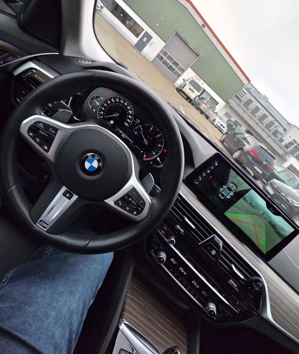

Bună la toata lumea,
Vreau să fac retrofit la volanul M Sport cu încălzire și padele (cel de pe scaunul mașinii).
Captură de ecran_20251108_175902_Gallery.thumb.jpg.d69c5aacd4570be6728ed8766abc11e8.jpg
Momentan am acest airbag pe mașină din imaginea de mai jos.
Mă poate ajuta cineva cu o informație: se va potrivi airbag-ul din imaginea de mai jos pe volanul M Sport și configurația mașinii fără nicio problemă?
Nu airbag-ul e prima problema de care te vei lovi la acest retrofit..
Daca masina nu are echipare cu volan incalzit foarte probabil trebuiesc trase ceva fire prin masina, schimbata spira de pe volan, pus buton in bord (sau unde e localizat.. la G-uri) si foarte, foarte probabil facut codare pentru a fi acceptata comanda data din buton..
Am facut eu retrofit eu la E90 si stiu. La mine nu a trebuit codare.. ca pe atunci lucrurile nu erau trebuiau complicate AIUREA.. 🤬

Multumesc pentru răspuns!
Dar așa era la generațiile vechi cum spui tu cu butonul. Acesta il are pe volan direct iar firele pentru incalzire le aveam deja .... am tras doar firul pentru padele de la BDC volanul este codat pe masina si este perfect functional . Imi lispsete airbag-ul si nu eram sigur daca este bun cel din poza .
Daca airbagul e de la masina ta nu vad de ce nu s-ar potrivi. Mufa de pe volanul cu incalzire se potriveste airbag-ului? ...culorile cablurilor din mufa sunt aceleasi?
Bine-nteles clipsuri, sarme.. si alte alea sa se potriveasca..
Tu in principiu nu ai adaugat sau inversat fire pe airbag ci ai adaugat mai multe pentru incalzire..
Edited by bimmer90f30
On 20.11.2025 at 8:51, andualx said:
Airbagul vine in 2 variante, cu 1 mufa sau cu 2 mufe. Indiferent cum ai tu pe masina nevoie, merge codat.
Mulțumesc pentru răspuns.
Am gasit airbag cu mufele la fel pentru volanul nou . Am facut retrofitul .
