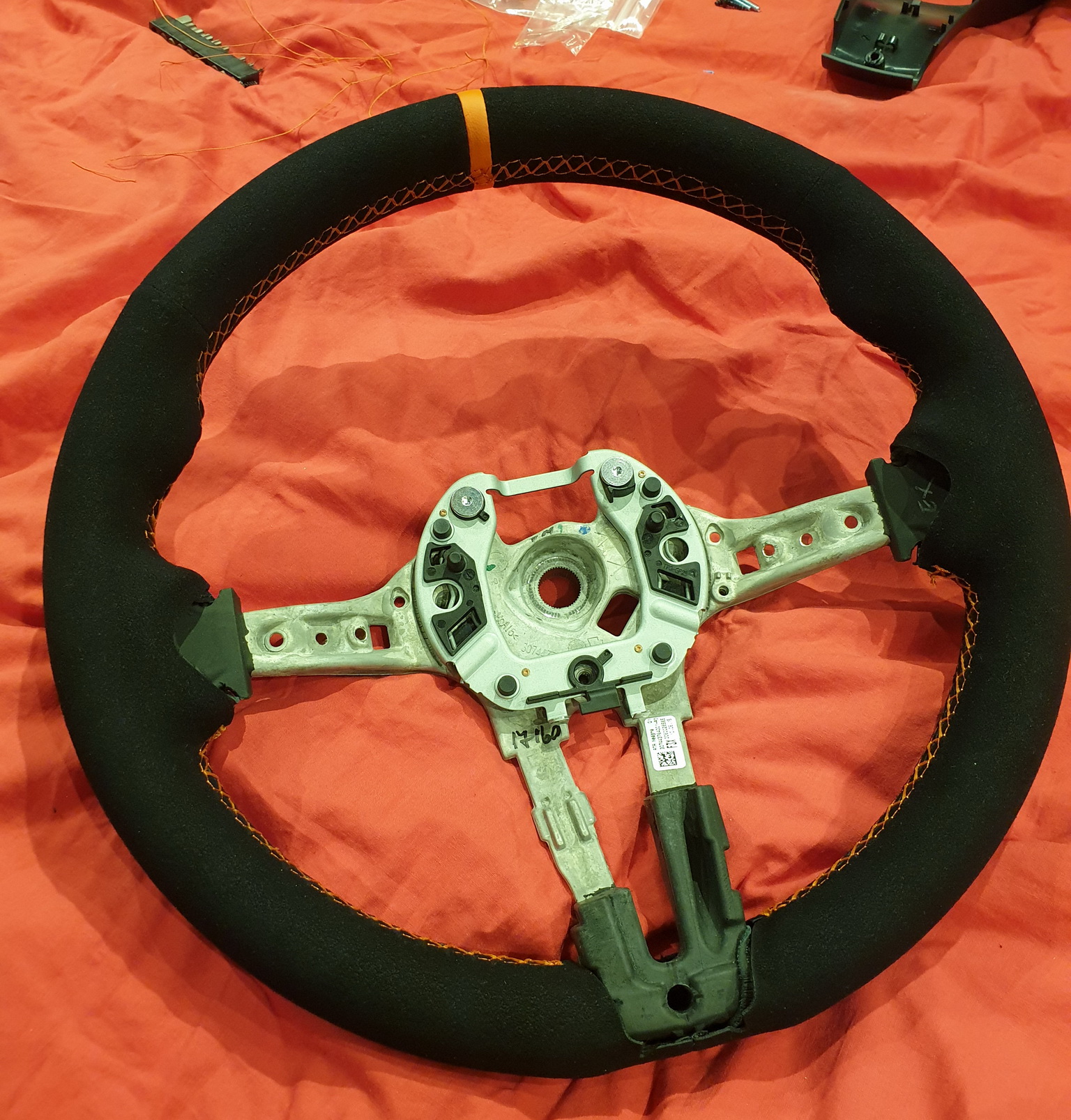

Mi-am imbracat sigur volanul ( m sport ). Daca toate aveau incalzire si lipsea doar butonul, sigur se vedeau firele care intrau sub piele in poza asta.
