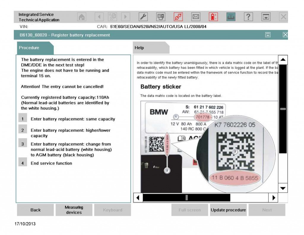

Seaman, in poza pusa chiar de tine la primele doua optiuni scrie, prima bateriie de aceiasi capacitate (deci inregistrare), iar a doua - capacitate mai mare/mai mica.
De ce oare sunt separat, te-ai intrebat?
Apoi daca citeai sumar in linkul pus de mine in care explica cat se poate de detaliat ce se intampla...
Daca citesti mai jos la Steps:
"Steps:
6) Navigate to: Service function>body>voltage supply>battery>register and then click “start search”
7) Select result “ABL register battery replacement ”
8) Rheingold then walks you through your options! You can simply register a new like-for-like battery, or you can change the battery capacity. Rheingold will prompt you to perform coding using ISTA-P!
Am ISTA-D dar si ISTA-P am batut drumul inregistrarii.. dar nu poti sa schimbi in ISTA-D/INPA capacitatea bateriei..

Nu stiu la ce masina ai incercat tu - eu am incercat la E60 - schimba capacitatea bateriei cu ISTA D - nu mi-a cerut ISTA P . Tin minte ca la E60 am pus chiar tampenia asta de capacitate(custom) de 95 Ah .La F10 am optiunea de asemenea - nu am incercat schimbarea capacitatii , am preferat sa uit de cei 5 Ah in plus pe care ii are bateria .
Nici nu am ISTA P instalat .
Pe vremuri am schimbat capacitatea la E39 cu DIS - nu mi-a cerut SSS .
Ista-d știe sa facĂŁ modificarea capacitĂŁții acumulatorului (la anumite valori prestabilite) cu condiția sa fie instalat complet, cu tot cu baza de date pentru programare, nu doar cea pentru diagnoza.
La E90 nu s-a facut inregistrarea (sau ceea ce cei mai multi cred ca e si codare..) in ISTA-D unei baterii de 90Ah!

Sincer, eu nu cred sau ma indoiesc ca difera inregistrarea si codarea (sa ne intelegem, sunt doua lucruri diferite) de la un model la altul cum unii incearca aici sa creada ca stiu.
De ce zic asta?
Pentru ca ideea de management al incarcari descarcarii unei baterii NU DIFERA de la un model la altul de bmw. Atat timp cat masina are IBS care o monitorizeaza acesta face ce trebuie in functie de consumatori dar si de cat curent necesar de alimentat bateriei..
Adica, treaba e simpla; proiectantii NU au nici un motiv ca la Euri sa se poata face doar cu ISTA-P codarea iar la F si Guri sa se poata doar din ISTA-D. E anormal. E firesc ca, codarea sa se faca doar in ISTA-P, dupa parerea mea.
Cand o sa am timp si o sa imi bat capul, fara sa gresesc cu codarea in ISTA-P o sa raportez aici.
