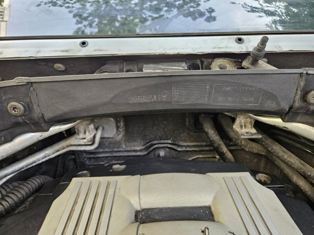

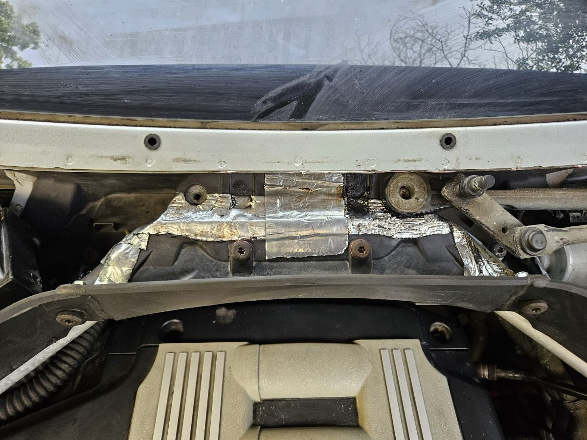

Pt ca atunci cand Sahara a venit in vizita pe meleagurile prelata nu era pe masina a fost nevoit sa ajung pe la spalatorie cu ea, unde dupa ce am terminat de spalat am constatat ca iarasi curge apa pe la imbinarile de tavile de sub parbriz.
Si uite cum ieri am desfacut toate cele pe acolo si m-am apucat sa desfund scurgeri si sa reconstruiesc chestii. Am folosit banda de butil si folie bituminoasa pt a etansa toate imbinarile, am schimbat suruburile vechi cu unele ramase de cand am schimbat baia de ulei si le-am montat si niste garnituri.
Recomand lucrarea asta tuturor celor carora nu le place sa reconditioneze injectoare :))
Plasticele alea au rolul de a prelua si redirecta apa venita de pe parbriz catre scurgerile laterale.
E o problema comuna la platforma asta E70/71, se crapa plasticele alea si apa ajunge sa curga pe injectoare si ramane acolo. De obicei cele mai afectate sunt 5, 6, 4.

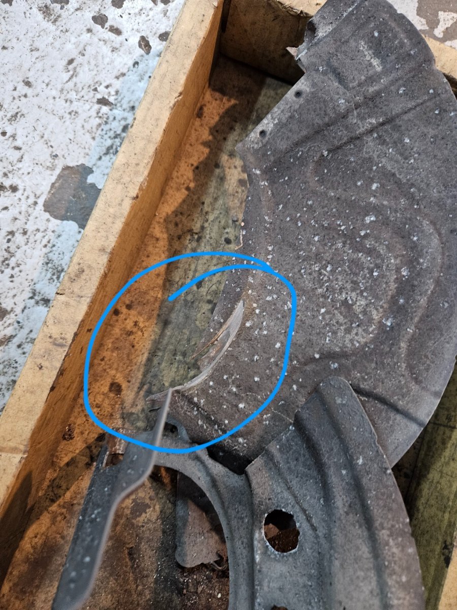

Protectiile discurilor de frana mi-au harjait in creieri tot drumul pt ca de-a lungul timpului au tot fost deformate la scoaterea rotilor si tocmai ce le-am schimbat cu unele OE.

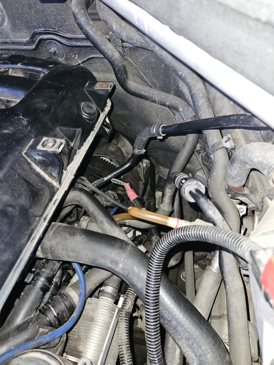

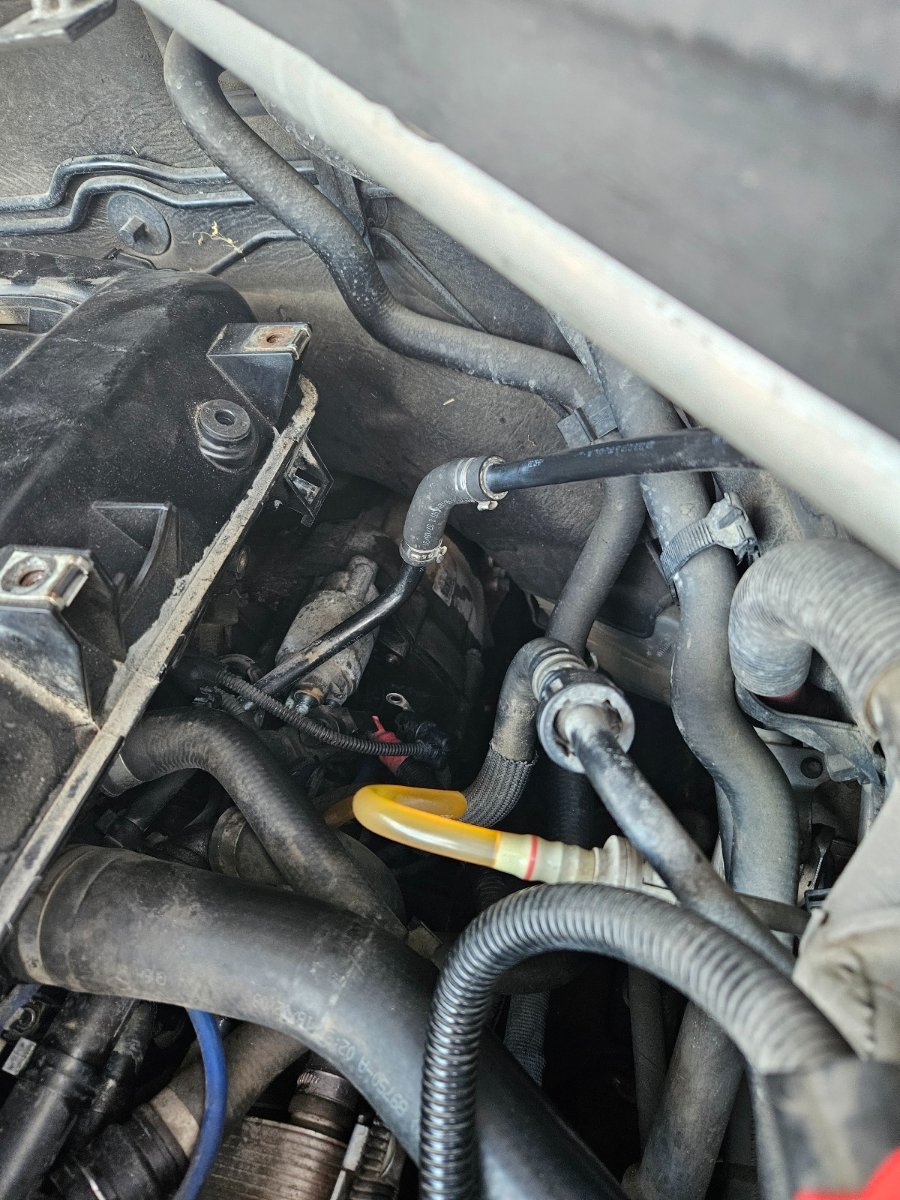

Ieri a venit pompa pt spalatoare, astazi demontez un sfert de masina ca sa o schimb :)))
De-as avea vreodata norocul sa-l intalnesc pe "geniul" ala care a zis ca e ok sa desfaci un sfert de masina ca sa schimbi pompa de la stergatoare ... 🤬🤬🤬
In sfarsit ... numai bine ca am comandat 2 pompe pt ca cea de la luneta s-a ars cand incercam sa mai scot lichid din vas prin spalarea lunetei. Deja cred ca e a 4-a sau a 5-a oara cand umblu in zona aia si a 2-a oara cand schimb pompele acelea 2.
Am aflat si dc s-au ars, din cauza algelor stranse pe sitele care protejeaza pompele, munceau mult mai mult ca sa traga apa din vas, le-am curatat dar ceva imi spune ca la cum mi-e norocul repet operatiunea vara viitoare :)))

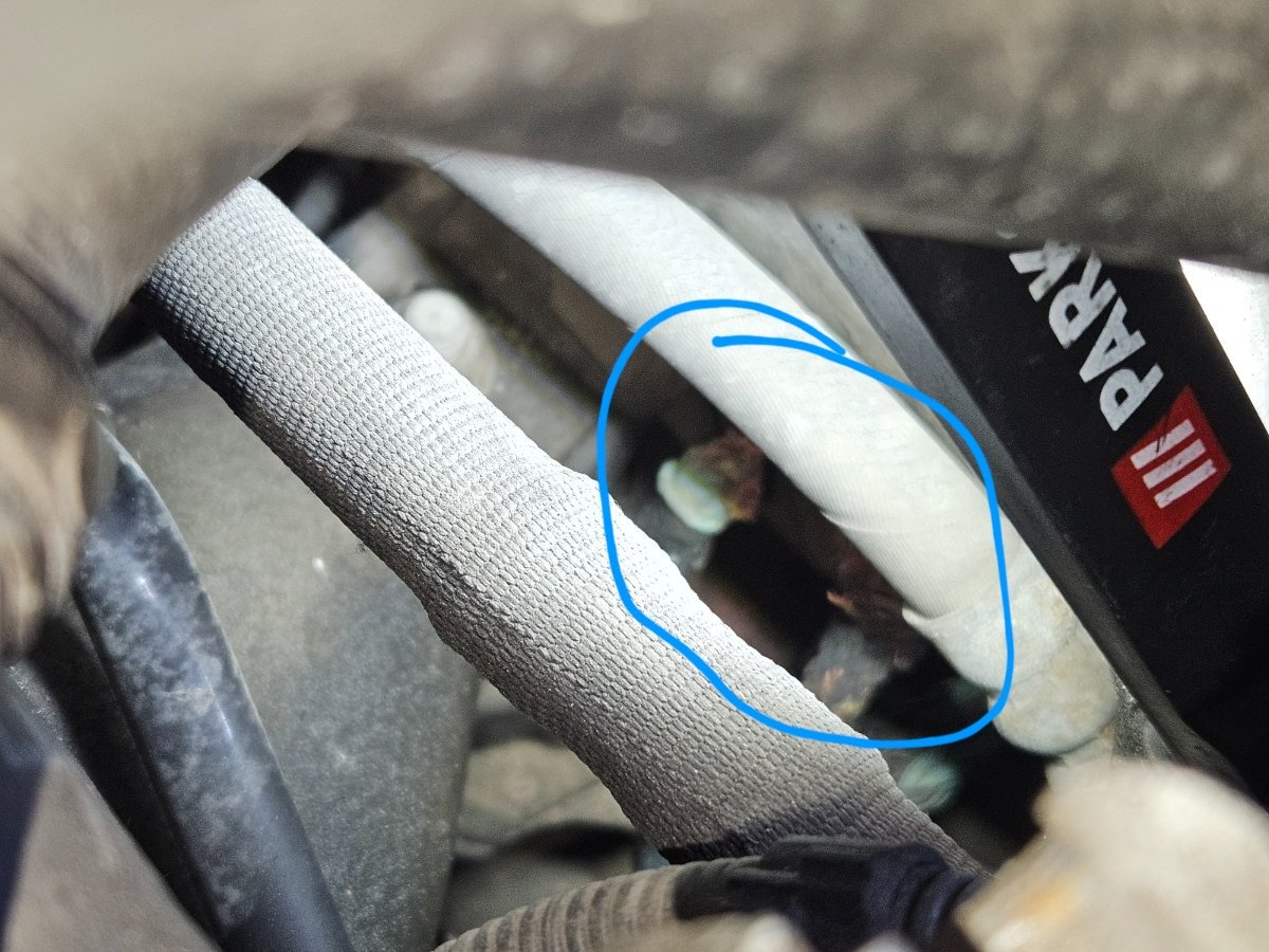

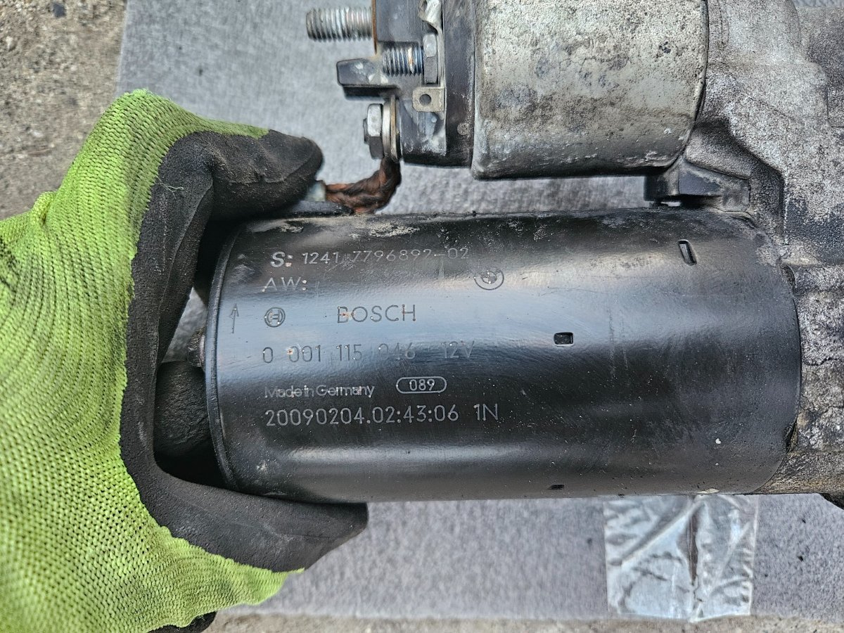

Pt ca m-am trezit subit ca nu mai porneste masina cand am vrut sa ies din spalatorie am sfarsit prin a reconditiona electromotorul.
Erorile gasite au fost:
A0C1 output terminal 50
A0C2 output terminal 50 rs
Doar ca dupa ce l-am dus la recontitionat oamenii de acolo mi-au zis ca nu e stricat si pe umdeva pe la jumatatea vietii carbunilor(periilor).
Le-am schimbat chiar si asa si am reinceput documentarea ca sa vad de la ce ar putea fi.
Si ce sa vezi, era cablul de masa de la motor, verde de oxidare si sectionat complet.
