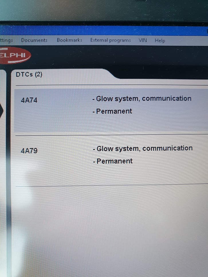

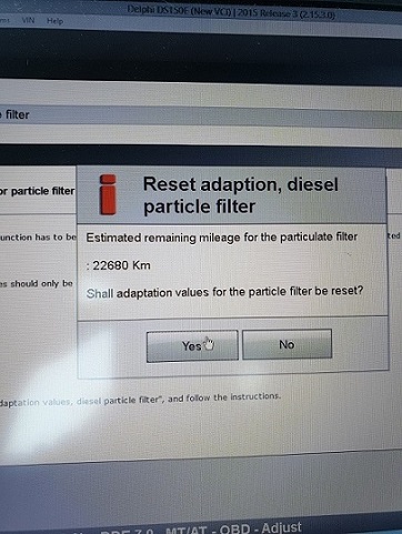

Acum cateva zile am dat un Vw la schimb pe un BMW E90 N47 318D din 2007.De 2 zile,tremura la relanti de zici ca se dezmembreaza masina;
-porneste la sfert,acul turometrului nu oscileaza,
-intre 950-1000 rpm,tremura cel mai rau.
-am tras mufa cu 3 fire din rampa comuna si parca dispare un zgomot,

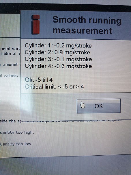

-am tras fiecare mufa de la fiecare injector si mai rau tremura,deci injectoarele gandesc ca lucreaza ok,
-am pus si un tester si se incadreaza intre valori;

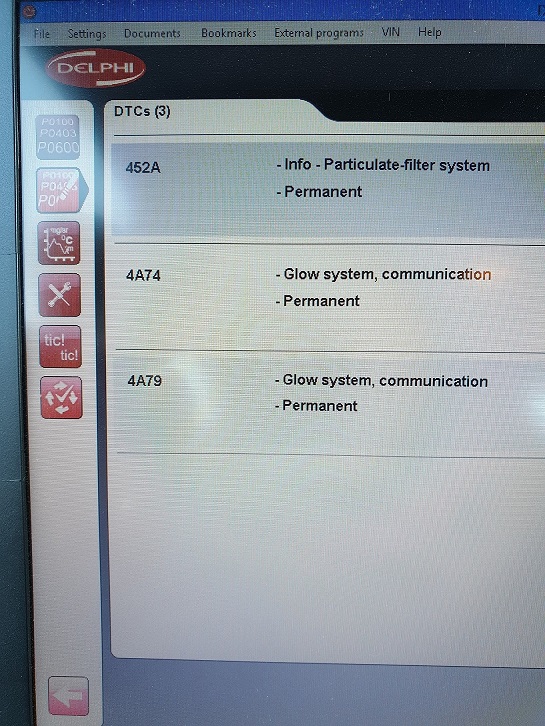

-din cand in cand mai apare martorul acela cu filtru de particule;eroarea 452A mi-a disparut;
-de cand am luat BMW-ul,2 zile a mers foarte rotund motorul,fiind foarte entuziasmat de primul meu BMW din viata mea!
-ce sa fie?
