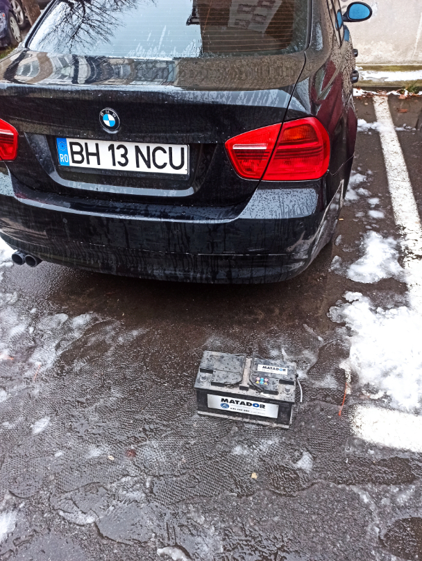

Ok, din 2 variante de a incarca bateria, adica imprumut curent de la alta masina macar pana pornesc sau dus bateria in casa si pusa pe redresor - am ales-o pe cea mai idioata !
Flescaiala si mizerie pe jos, de sus pica enervant ploaie/lapovita, am decuplat borna minus si apoi am cazut pe ganduri pt ca nu reuseam sa pricep cum naiba se declipseaza chestia aia rosie cu multe fire de pe borna plus (cred ca e un fel de distribuitor) sa pot desface borna plus.
Cand am fost tot ud pe spate si plin de nervi de incercari nereusite, a sarit si prostia aia singura - cred ca s-a declipsat din mila fata de mine.

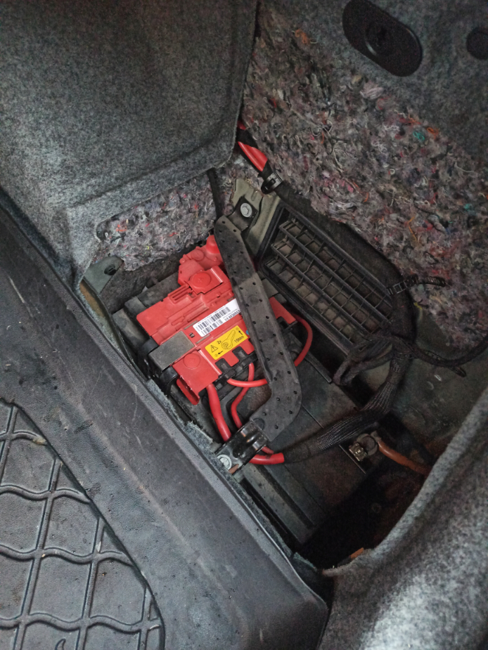

Scoaterea bateriei a fost de poveste ! Normal ca bornele "se baga" fix unde nu vrei intepenindu-ti miscarea de extragere, cu o mana tineam de distribuitor, cu cealalta tremuram de efort (clar, bateria are 2 tone, fara discutie) ...simteam ca mai tine ceva dar nu vedeam ce, mai ales ca am demontat si clema fixare baterie pe podea.
Am mai suplimentat efortul cu 2 celule musculare si mda ...am auzit un "plici" discret. Bateria avea un furtunas (probabil colector gaze in urma reactiilor din ea) ce era conectat la o mica țeava din caroserie.
Ok, verificat daca usile au ramas incuiate, pipait cheia (mecanica) portbagaj in buzunar, trantit portbagajul si am dus tonajul ala de acumulator la etj.4.

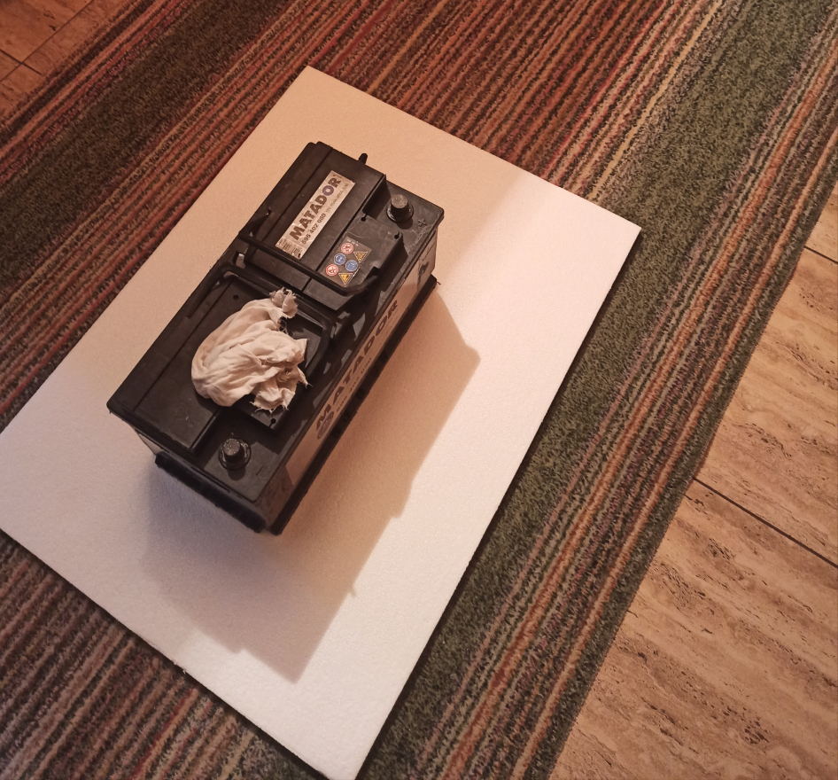

Ciudat, arata 12,2 V, nu stiu ce sa zic... Cum pot afla data fabricatiei acumulatorului ?
Daca as sti ca are peste 4/5 ani, nu mi-as mai bate capu' cu ea ci merg sa cumpar una noua.
Am spalat-o, am pipait-o, am urmarit cu lumina tel mm cu mm din suprafata ei, si am gasit urmatoarele:
Pe eticheta
Matador 595 402 080
12V 95Ah 800A(EN)
Punctat pe plasticul carcasei
C9C 160051
0284
533017
XC5E

No bun, sa incerc sa-mi raspund la cate ceva daca tot am "gogalit".
...nu stiu de unde a reusit sa gaseasca fostul proprietar bateria asta dar e clar ca s-a straduit, merita un premiu. Foarte putine detalii am gasit despre acest producator si cu atat mai putine despre data fabricatiei.
Am priceput ca fiecare producator are un sistem (enigmatic) aparte pt a data o baterie.
Poi m-am uitat la Rombat ...intradevar, trebuie sa fi lovit rau in bilĂŁ sa poti debita o astfel de codare a datei de fabricatie !
Ce naiba era asa greu sa se treaca acolo zz-ll-aa (ziua,luna, anul) ??
Deci nu stiu cand a fost fabricata bateria. Ok, eu am masina de 2 ani si nu cred ca fostul proprietar mi-a vandut-o cu baterie noua (nici macar in garantie) pt ca s-ar fi laudat cu asta. Presupun totusi ca are undeva intre 4 si 5 ani.
Apoi ...sa nu uit de la ce am pornit - pornit/fluierat/motor cazut ca secerat.
Nu inteleg cum am pornit ieri dimineata foarte usor la -7° si 24 ore mai tarziu bateria era moarta, mai cu seama ca ieri, dupa incuierea masinii am stat sa vad daca intra in sleep mode. Si a intrat.
Mai mult, in casa am masurat voltajul si imi da 12,2 V. Adica 50% descarcata. Nu e prea roz dar ar fi trebuit sa mai invarta la valoarea asta. (stiu, nu e o regula, nu e obligatoriu ca de la un voltaj minim de 11,7 bateria sa-si poata face treaba)
Nici macar nu am pus bateria pe redresor ci direct pe balcon ! Vine Craciunu, acum e despre altceva, nu despre cabluri, volti si invartiri.
Am sa o pun la incarcat peste 2-3 zile sa vad in principiu ce mai face motorul si daca mai are chef de fluierat si oprit, eventual sa pot aduce pe cineva cu un tester si apoi mai vad daca inlocuiesc bateria sau ma ocup de alte enigme aparute sub capota.
M-am uitat putin pe aici pe forum, da, puterea bateriei ar fi ok pt un e90, 320d dar referitor la alta baterie, va fi distractiv cu alegerea ei. Io-s cĂŁpos si vreau Exide sau macar partenerul lor Tudor, dar nu mi-ar fi jena nici cu un Rombat "nimerit".
Exclus Varta sau Bosch (sa nu intelegeti gresit - nu zic ca sunt bune sau slabe, nu le vreau eu si gata)
Matadoru' asta are dimensiunile 350x170x190 mm si parea "la fix" in portbagaj deci cred ca trebuie sa ma incadrez in astea (sau mai mici) respectand caracteristicile tehnice.

Ma mir ca nu ai incercat pana in prezent sa iti faci o idee cum se scoate bateria la un E90.. la cat de shubaritor te dai. Tocmai pentru situatiile astea de ud in spate..
E o mica aventura sa scoti bateria de acolo; sunt si niste mici trick-uri de scos si pus mai usor. ;)
Baga de seama cum e pozitionata borna de plus fata de/pe corpul bateriei, sa nu faci doua drumuri ca bornele sunt invers pozitionate. Altfel spus BATERIA NU O POTI INVERSA in locul ei.

- totusi, zice, ma lasati sa verific, pare ca masina are "incarcare inteligenta".
- verifica boss ce vrei numa' nu o opri ca nu stiu inca ce problema are cu sunetul ala si poate raman aici la voi.
...si vine baiatu, conecteaza OBD2 ...zice sec "are incarcare inteligenta" , inregistreaza/codeaza, trece acolo pe 80ah (nu ma pricep) dupa care imi spune ca in scurt timp ar trebui sa scada incarcarea la 14,4/14,2 ...ceea ce s-a si intamplat mai tarziu, dupa alti 10 km rulati aiurea (bateria veche era de 95ah si in moarte clinica cine stie de cand)
Totusi imi ramane un feeling ca problema asta va mai aparea la temp de sub 0°C.

PS - ieri dupa montaj baterie si pornirea cu "sunet" mi-am zis ..."fa ceva ca asta imediat se opreste"
...am miscat volanul max stanga/dreapta, nici o schimbare ...am turat-o de cateva ori pana la 2000 si atunci am avut sentimentul ca si sunetul isi schimba glasul o idee in fcț de cum acceleram.

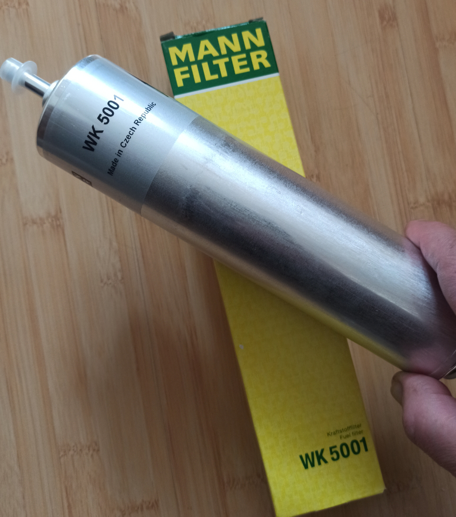

Eu zic ca ori pompa din rezervor face figuri la ger, ori am apa retinuta in filtru de motorina si care cand ingheata suprasolicita pompa din rezervor. Altfel nu-mi explic de ce la minus -7°C cu acelasi sunet prezent motorul s-a oprit singur de 3 ori ...si ieri la +1°C, tot cu sunetul prezent, nu s-a mai oprit si in final sunetul a disparut de la sine.
Deocamdata voi inlocui filtrul zilele astea si mai vad ce se intampla.
