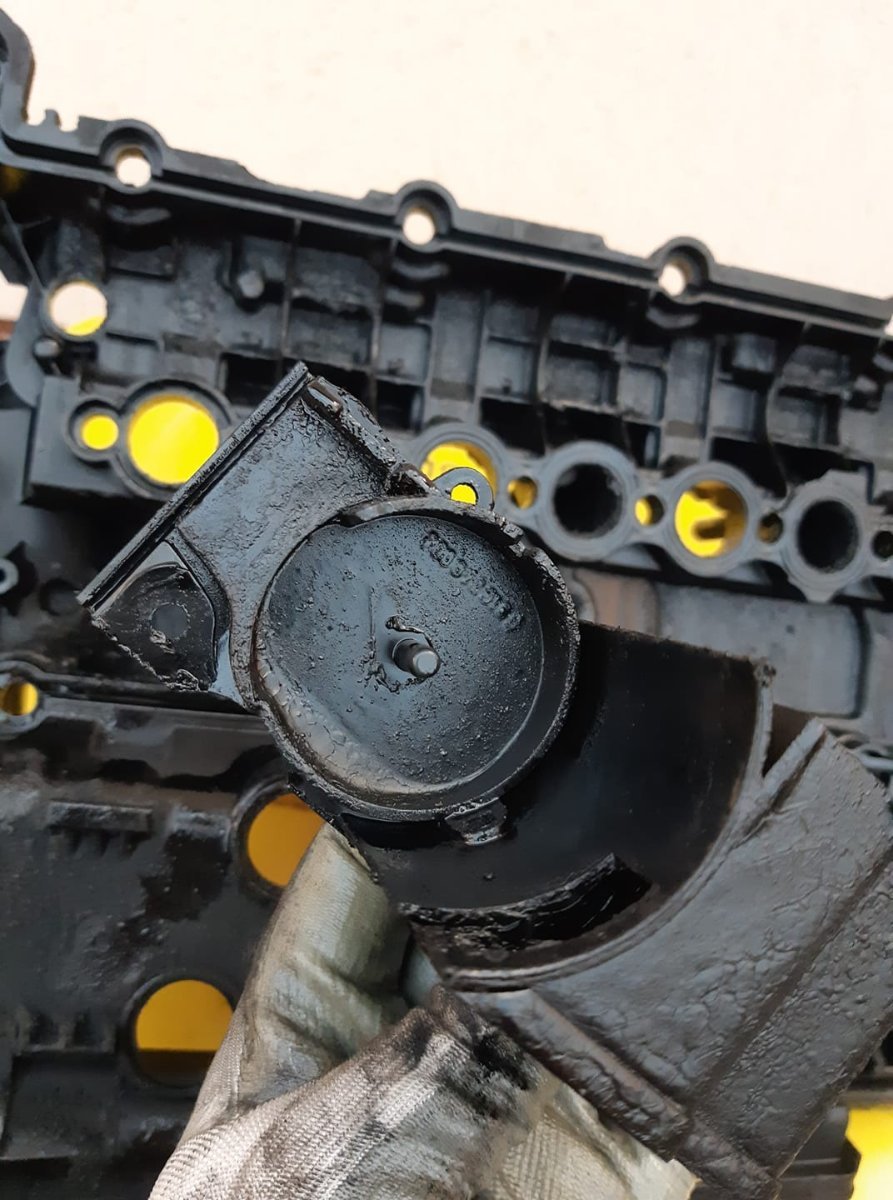

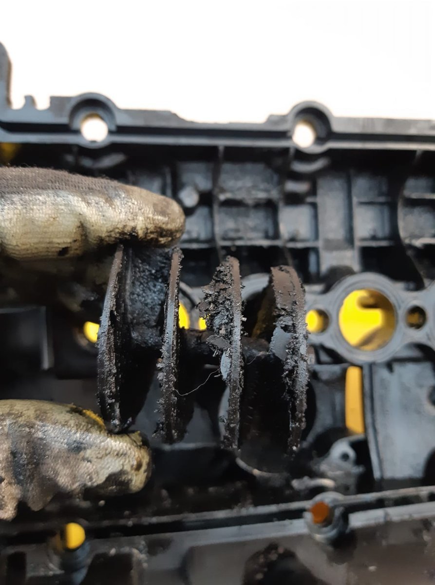

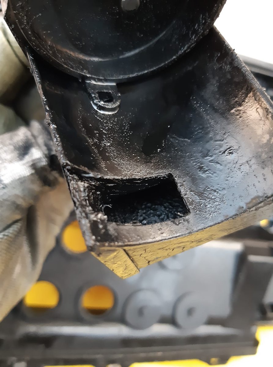

Am avut o experiență asemănătoare, am schimbat epurator cam odată pe lună că făceam mulți km , problema a persistat. Am dat jos capacul de la axe și am observat că în el este traseul gazelor la și de la epurator. Ce am găsit, se vede în poze iar după curățare totul a revenit la normal, în sensul că nu mai băltește ulei în intercooler sau galerie, e doar o mâzgă fină de ulei pe tubulatura de admisie. E puțin de lucru dar merită. Menționez că operațiunea a fost făcută pe la aprox. 400000 km, acum are 560000.

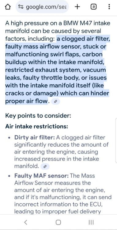

..am intrebat de data asta google asa:
"Causes of high pressure on intake manifold BMW M47" pentru ca asta da fenomenul de ulei aruncat afara, in loc de depresiune, ca uleiul sa ramana inauntru nu "scuipat", stropit afara..
Mai jos cauzele:
