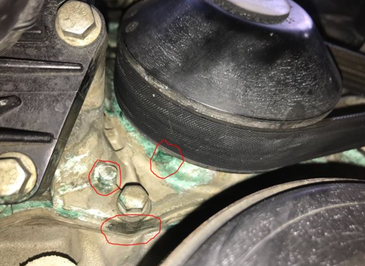

Undeva la racitorul de gaze egr, sunt doua treceri din plastic cu garnitura,  pe una din ele am observat un "turture" de antigel.
Partea proasta e ca a ajuns pe cureaua de accesorii si a imprastiat in multe locuri, si imi era destul de greu sa imi dau seama de unde a ajuns pe curea antigelul acela.

Problema e ca nu pierde tot timpul antigel,   imi dau seama daca vad pe interior undeva la aripa stropi proaspeti care sunt aruncati de curea.
Acum stau si ma gandesc daca urmatorul suspect sa fie  pompa de apa 🧐  Ma gandesc sa nu scape undeva in spate la axul fuliei.

Schimba pompa de apa si termostatul, cu tot cu carcasa. Sincer, nu stiu de ce ai nevoie de confirmarea forumului, vazand singur ce ai acolo...
Posted (edited)
Am schimbat intregul ansamblu pompa  apa+termostat+capac plastic termostat + placa metalica bloc motor, deja de 3 zile.
Nu am mai gasit urme de antigel pe la motor.  Ma uit zilnic sub capota :))
 Nivelul de antigel in vas se mentine,  o sa il mai urmaresc o perioada.
