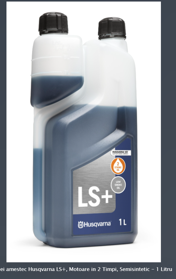

in legatura cu uleiul in 2t , eu am pus o singura data la masina, de la 1.6 un singur injector, mi s-a dus in ~1 . cred ca o sa mai incerc si eu o data.
Doar ca mi-e teama ca am dpf activ, si sa nu-l infunde, etc. recent am verificat injectoarele si unu il am si eu iar la 1.6 .

Daca nu scrie pe spate, eticheta, cauta la fabricant pe site. Sunt (cam) obligati sa spuna, daca sunt seriosi.
Caracteristici ulei amestec Husqvarna LS+
Ulei pentru motoare Husqvarna în 2 Timpi. Un ulei semisintetic cu degajare redusă de fum, care asigură protecție antigripare excelentă, împotriva gripării pistoanelor din cauza amestecului sărat și a calaminei. Pachetul de aditivi conținut, este unul dintre cele mai bune de pe piață, iar uleiul asigură emisii reduse de fum. În conformitate cu cerințele JASO FD/ISO EGD și testul de snowmobile Rotax 253.
Sa inteleg ca e ok?
daca poti sa-mi dai private msg, sa nu facem alt topic aici ..
Edited by redog4dy
Yeap, dai inainte ca nu gresesti.
Nu o sa fie depuneri in filtru. Cel putin nu prea multe sau nu asa multe fata de cat ar lasa celelalte: FB, FC.. Si nu o zic eu, o zic altii mai meseriasi ca mine.
Eu folosesc categoria FD la un X1 2017 de vreo 10k km. Nici o problema. Si face si distante scurte..
