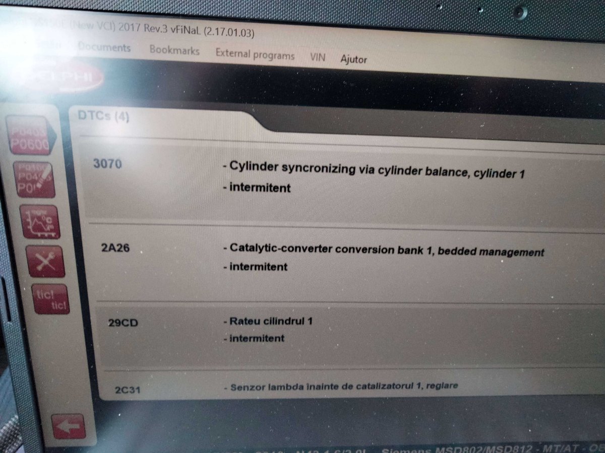

Salut am un bmw 118d-143cai-2009,tremura motorul la ralanti ce poate fii ???
Maneta probabil de la timoneria cutiei, e problema stiuta.. nu tremura si in mers maneta?
Daca e si motorul.. ar putea fi suportii sai daca altceva nu gasesti..

Am schimbat toate tampoanele, Am uitat sa specific
1 hour ago, mgi said:
Ce sa fie, un motor diesel mai vechi, în 4 cilindri.
Toate tremura. Depinde cât de tare tremura al tău..
Poate fi rampa injectoare sau senzor presiune rampa ??

timoneria la cutie/schimbator cum e ? e o problema stiuta cum a spus si @bimmer90f30 mai sus!
diagnoza cum a spus @mgi ai facut ? (poate a luat-o pe ”aratura” vreun injector.)
2009-1,8d, asta inseamna N47...cu distributia in spate...in ce stadiu e distributia?
tremuratul asta...e ceva foarte vag...
vad in posturile tale ca ai mai avut ”probleme„....cu codari injectoare, cu egr ....ce ai facut mai exact ?

De când o am de 5 ani nu am făcut distributie,Vanzatorul spunea ca este făcută
