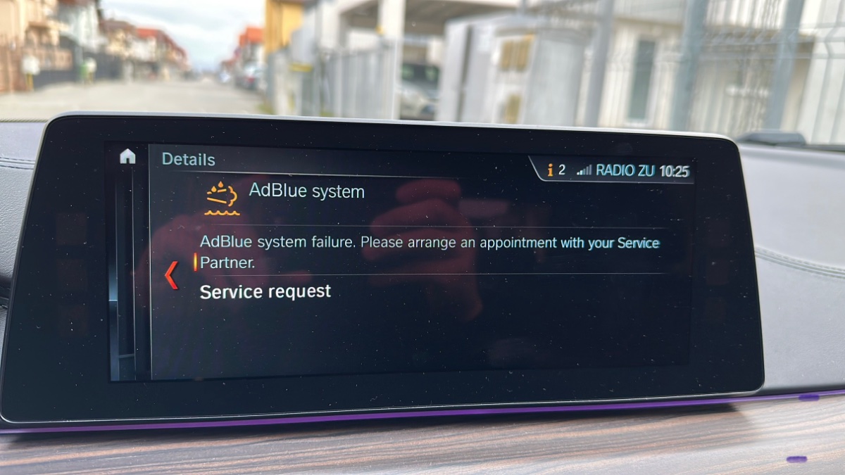

De foarte putin timp sunt posesorul unui BMW 540d 2019.
Masina a fost cumparata dintr-o reprezentanta BMW din Germania, are 60.000 km. Am intampinat o mica problema, o eroare. Stiti cumva ce poate fi? Cand intru in setari imi arata ca in rezervorul AdBlue mai sunt 10L si mai pot face 10.000 km
va atasez poza cu eroarea!
Edited by Manywvw
De unde ai alimentat cu Ad Blue ultima data? Este posibil sa faca asa si din cauza calitatii. Daca ai bagat Ad Blue de la benzinarie sau unul care nu-i original BMW, te sfatuiesc sa completezi cu inca 6L Ad Blue original BMW, Mercedes ori VW (toate au acelasi standard ISO si au aceeasi calitate).

10 hours ago, Manywvw said:
Eu nu am alimentat deloc cu AdBlue(nu mi-a cerut sa o fac) Am venit din Germania pana acasa2380 km si a doua zi cand am pornit-o a aparut acest martor cu eroarea! Cand am verificat in setari am vazut ca este AdBlue.
Inseamna ca nu poti sti ce ad blue ai in rezervor, ce a bagat fostul proprietar. Cea mai simpla si ieftina rezolvare ar fi sa completezi cu ad blue original cum ti-am spus mai sus. Daca nu se rezolva problema asa, atunci diagnoza cu Ista si vazut ce coduri de erori ai.

S a stricat systemul de adblue. Foarte multe g30-uri au problema asta inclusiv al meu:)). De obicei se duce rezervorul de adblue niste senzori in el. Pune pe ista poate ai noroc si este altceva mai usor de rezolvat de la system.
Poti merge linistit daca ai adblue in rezervor, masina o sa mearga normal.
La range la adblue acolo iti arata cati litri sa completezi, nu cati litri ai in rezervor. Poti completa cu adblue original cativa litri sa vezi daca se schimba ceva.
In cazul meu am avut doar check engine aprins, fara eroare de adblue si se pare ca rezervorul este cauza. Ar trebui inlocuit.
