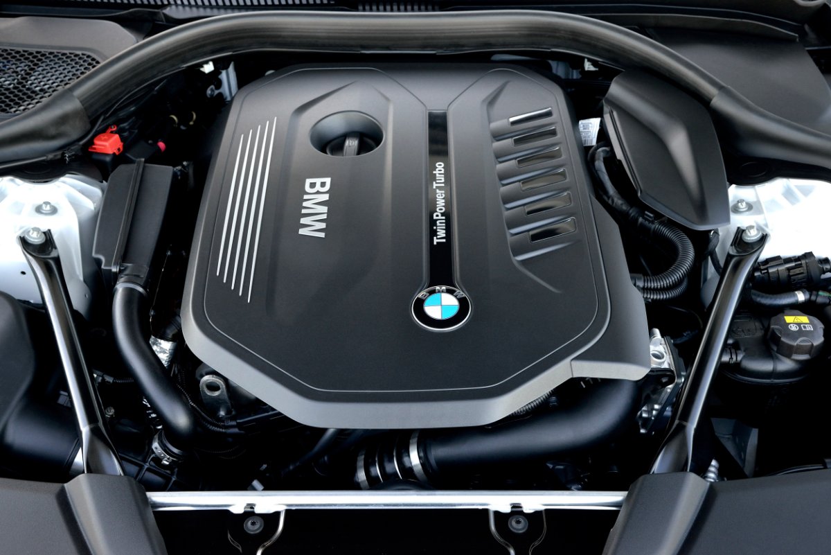

La al meu G30 (probababil ca de la F10 in sus) am vazut ca exista in compartimentul motor o borna marcata cu rosu pentru + si undeva pe langa caroserie masa masinii.
Intrebarea mea este daca a incarcat cineva bateria masinii sau a pus redresorul pe modul iarna de pe acele borne din compartimentul motor pe baterie ?
Tin masina in garaj de vre-o 2 3 luni si o mai pornesc din cand in cand dar am un redresor ( ceva luat din Lidl cu 100 - 200 ron ) cu care imi incarc bateria motocicletei peste iarna si as vrea sa folosesc acest redresor si pentru masina sa incarc bateria.
Dupa cum stiti cei care au G30 bateria este in portbagaj si tavita unde se afla baterie iese foarte greu ( nu are nici o curelusa de care sa poti trage sa ridici aceasta platforma )
As vrea sa pun redresorul pe acel PLUS marcat cu rosu in poza si pe masa sa incarc bateria pe masina.
Aveti idee daca e ok ? sau exista vre-un risc sa ard ceva 018-bmw-540i.thumb.jpg.307e33941db3bb9ce37c16b722ae004e.jpg

Doar acolo se da curent pe masina, nu e deloc indicat sa dai direct pe borne. Pe de alta parte, redresorul de la lidl nu e cea mai indicata varianta...

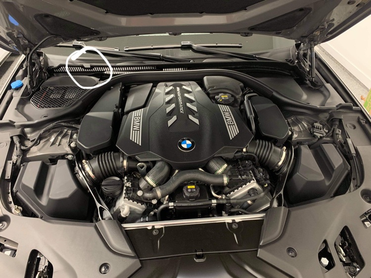

E destul de ok redresorul de la Lidl pt a tine bateria incarcata. Doar acolo la motor se da curent masinii… sa nu pui redresorul pe baterie cand e montata pe masina. Vezi ca pe partea pasagerului, sub stergatoare gen, ai un loc special decupat in plastice pe unde se scoate cablul de la redresor… ca sa poti inchide capota bine.
cand ajung acasa am sa ma uit in zona stergatoarelor sa vad de locasul acela unde spui
