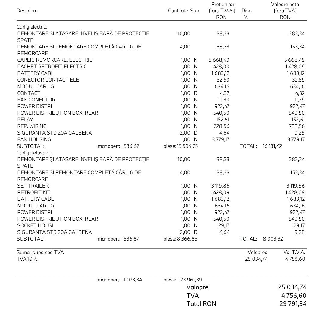

Intre timp am primit oferte si mai si de la reprezentanta BMW Otopeni, montaj cu toate reperele necesare si preturile sunt fabuloase, 8900 ron fara tva pentru carligul fix si 16000 ron fara tva pentru cel rabatabil.
Mi se pare absurd pretul dar nu ma pricep ce implica.
ce pot spune ca cel de pe G30 e scump si ca optiune de fabrica. Deci sigur implica ceva. Daca-l dai la 1.200 euro in germania... Nu cred ca-l vor instala fara macar 2.000 dupa.

1200 e parfum pentru carlig retractabil, chiar si 2000. Oferta de mai jos ajunge la 3800 eur cu tva, ceea ce este absurd.
Ce e nasol este ca multi imi spun sa nu pun aftermarket ca e problema cu partea electrica.

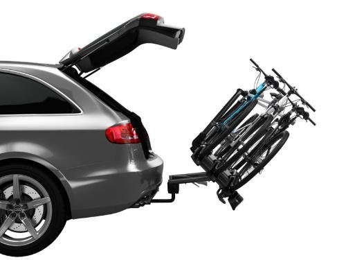

Daca te referi la cele ce se agata de hayon parca nu am curaj sa pun 3 biciclete acolo, ~ 50 kg. A folosit cineva un astfel de suport?

Nu am folosit dar sunt pe cale de a lua unul SH la un pret bun dar sa fie un fabricant cu reputatie ca Thule...
E drept ca o sa pun o bicicleta de adult si una de copil pentru inceput.. dar intelegi ideea; nu cred ca o sa ajungi sa dai pe un suport de biciclete cat dai pe un carlig pentru bmw.. + suportul aferent/dedicat.

Bicicletele nu vor cadea dar nu stiu daca nu cumva hayonul sau balamalele hayonului vor avea de suferit. Sa nu mai spun ca nu mai poti deschide portbagajul cu ele montate, ceea ce e cam nasol. Apoi acele suporturi acopera numarul si stopurile si nu prea sunt ok, posibil sa ne luam amenzi.
Suportul de plafon este mult prea solicitant pentru spate, eu am si ceva probleme, deci pica.
Tot cel pe carlig e cel mai comod, ai si numar suplimentar si stopuri, dar nu-mi imaginam ca e asa o aventura sa montez un amarat de carlig. Va tin la curent.

Dar cum fixezi sa nu se roteasca cel care se prinde de carlig? Imi scapa...
Are un mecanism care strange puternic bila, am folosit ani de zile chiar si la drum lung, nici o problema.
  • Author
18 minutes ago, Romulus said:
Nu se prinde de nimic altceva?
Nu, doar de bila, nu se misca. Pare ciudat, m-am mirat si eu, dar nu se misca.
