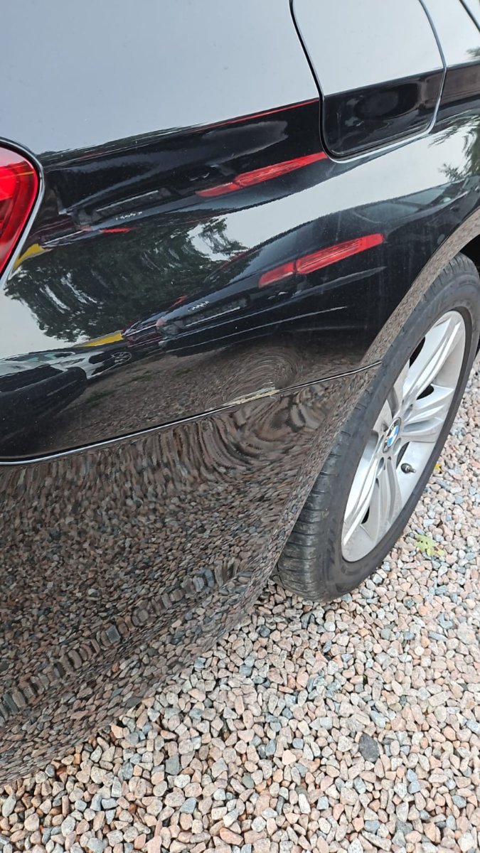

Ce parere aveti de masina asta: https://link.mobile.de/WvtuhGxNtQ1LVua9A ?
Din poze pare a avea istoric complet de service la reprezentanta BMW. Se poate sa aiba intrari de service in computerul de bord si daca service-ul nu a fost facut la reprezentanta BMW ?

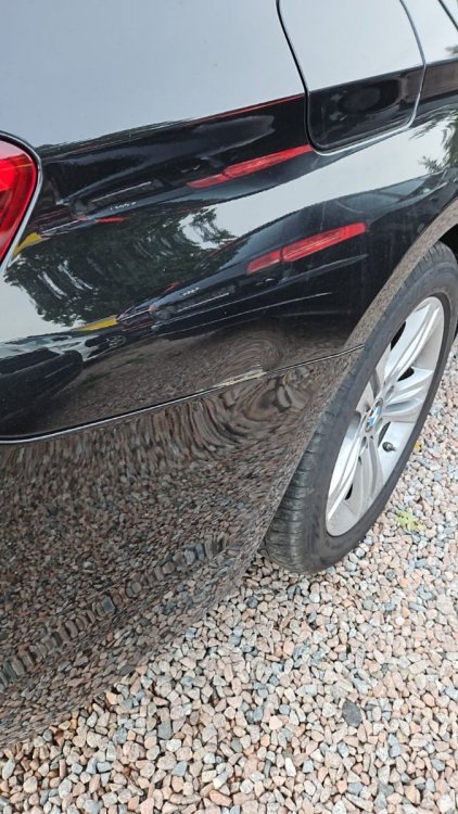

Are o infundatura pe partea dreapta spate. Am vorbit cu dealerul pe Whatsapp si mi s-a parut ca a fost destul de sincer. Mi-a trimis din prima o poza mai apropiata cu infundatura:
Mi-a trimis si seria de sasiu, o sa o verific si pe CarVertical. Oare cum as putea afla istoricul detaliat sa vad daca s-au facut toate schimburile la timp ?

xdrive e un sistem pretentios, esti sigur ca vrei sa il ai? cu anvelope ok nu o sa ai probleme cu RWD.
lasa-ti rezerva pentru piese - un set de discuri si placute te vor costa, articulatii, racord flexibil, admisie/egr, etc. nu stiu daca mai vrei si xdrive-ul pe cap pentru cateva zile pe an.
legat de ce presupune sportline, decodeaza-i vinul pe un site dedicat, tip bimmer.work si vezi ce optiuni are.
Ai răbdare ca te ajuta colegii si cu istoric, pe mine m au ajutat cand am luat f-ul. Eventual cauta exact topicul pe forum, pune seria acolo ca iti va răspunde cineva. S a mai discutat si unde poti verifica si tu seria, trebuie sa răsfoiești fortumul putin.
Unii ar zice ca sunt cam putine stele la dealerul ala.!
