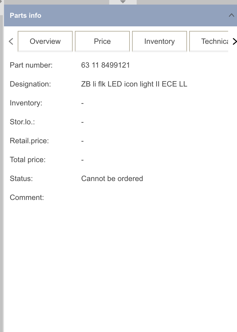

Ultimele 2 cifre sunt Revision No. si nu conteaza, functional este acelasi lucru.
In alta ordine de idei, part no asta a fost cu probleme si a fost retras de BMW. A avut probleme cu ingalbenirea inelelor la DRL si umezeala la interior.
Nu stiu de ce il inlocuiesti pe al tau de pe masina, dar pui practic unul care e din aceasi generatie cu probleme cunoscute.
Ti-as recomanda sa cumperi farul cu part no curent, cel pe care il gasesti si in reprezentanta. Te pot ajuta cu codul de piesa dar am nevoie de VIN.
